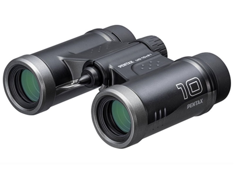

Lornetki Pentax UD 9x21 i 10x21 to niewielkie dachowopryzmatyczne konstrukcje do podstawowych zastosowań. Producent chwali się, że są to najlżejsze lornetki w historii marki (waga: 195 g). Pole widzenia wynosi 6.0° dla modelu 9x21 oraz 5.4° dla modelu 10x21.
Pentax UD 9x21 |
Pentax UD 10x21 |

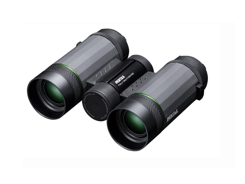

Pentax VD 4x20 WP ma być nietypowym urządzeniem typu "trzy w jednym". W podstawowej wersji jest to po prostu dachowopryzmatyczna lornetka o podanych parametrach i polu widzenia wynoszącym 10°. Można ją jednak rozłożyć i otrzymać dwa monokulary. Monokulary te można także połączyć "szeregowo" i otrzymać przyrząd optyczny o parametrach 16x20 i polu widzenia 2.6°.
Pentax VD 4x20 WP |

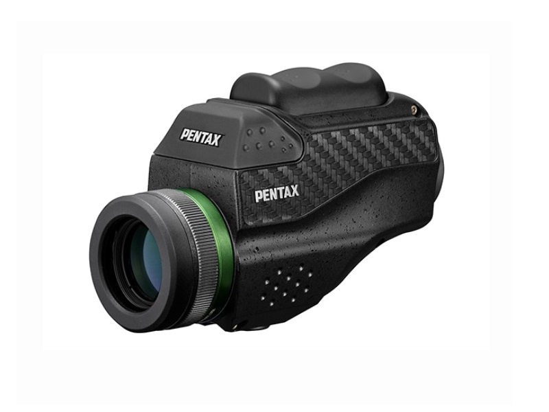

Ostatnią nowością jest monokular Pentax VM 6x21 WP. Charakteryzuje się on następującymi parametrami:
- Średnica obiektywu: 21 mm,
- Powiększenie: 6x,
- Pole widzenia kątowe: 8.2°,
- Pole widzenia liniowe: 143 m,
- Źrenica wyjściowa: 3.5 mm,
- Odstęp źrenicy: 17.8 mm,
- Minimalna ostrość: 1.5 m (0.7 m w trybie "bliskim"),
- Sprawność zmierzchowa: 11.22,
- Jasność względna: 12.3,
- Pryzmat: dachowy,
- Wymiary: 68 x 101 x 39 mm,
- Waga: 150 g,
- Wodoodporność: Tak (odporność na zanurzenie do 1 metra),
Pentax VM 6x21 WP |

Fajny jest pomysł z tą rozkładaną lornetką/monokularem. Choć pole mogłoby być większe.

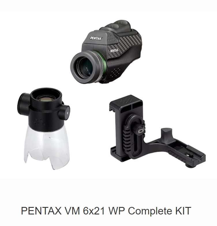

A co to jest na ostatnim zdjęciu, to coś, co wygląda jak lupa stojąca?
To jest lupa do makro-obserwacji ;)
"A complete kit to convert the VM 6x21 WP into a microscope or telephoto camera for a broader range of applications
◆Macro stand included, to convert the VM 6x21 WP into an 18-times microscope using the built-in close-up lens.
◆Smart phone adapter included, to record the image captured by the monocular on your smart phone using its camera function.
◆Recording of a super-high-magnification image by combining the macro stand and the smart phone adapter."
Dzięki, Barnie. Praktyczny zestaw!
