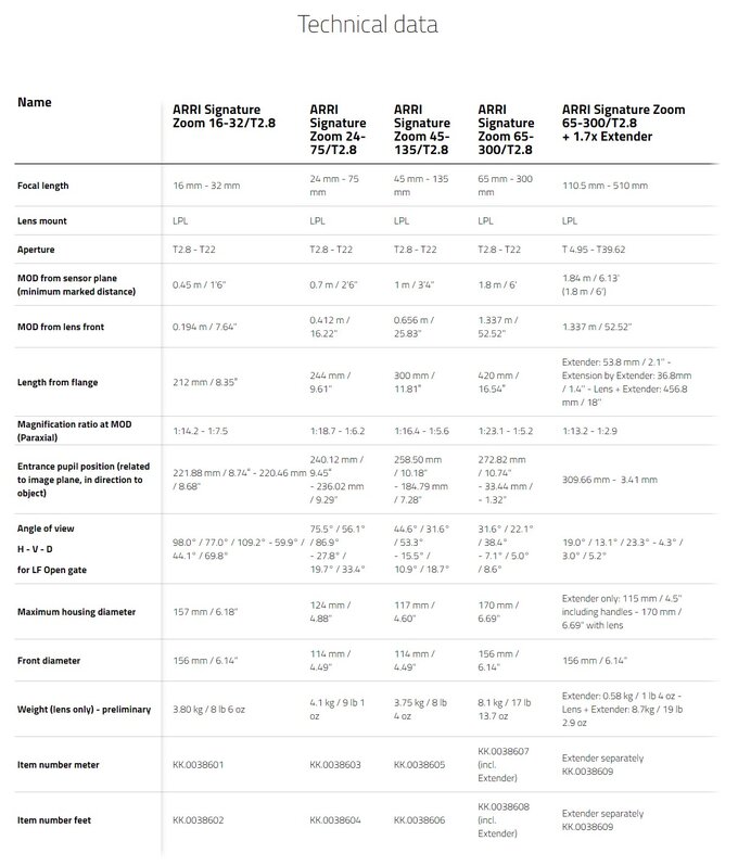

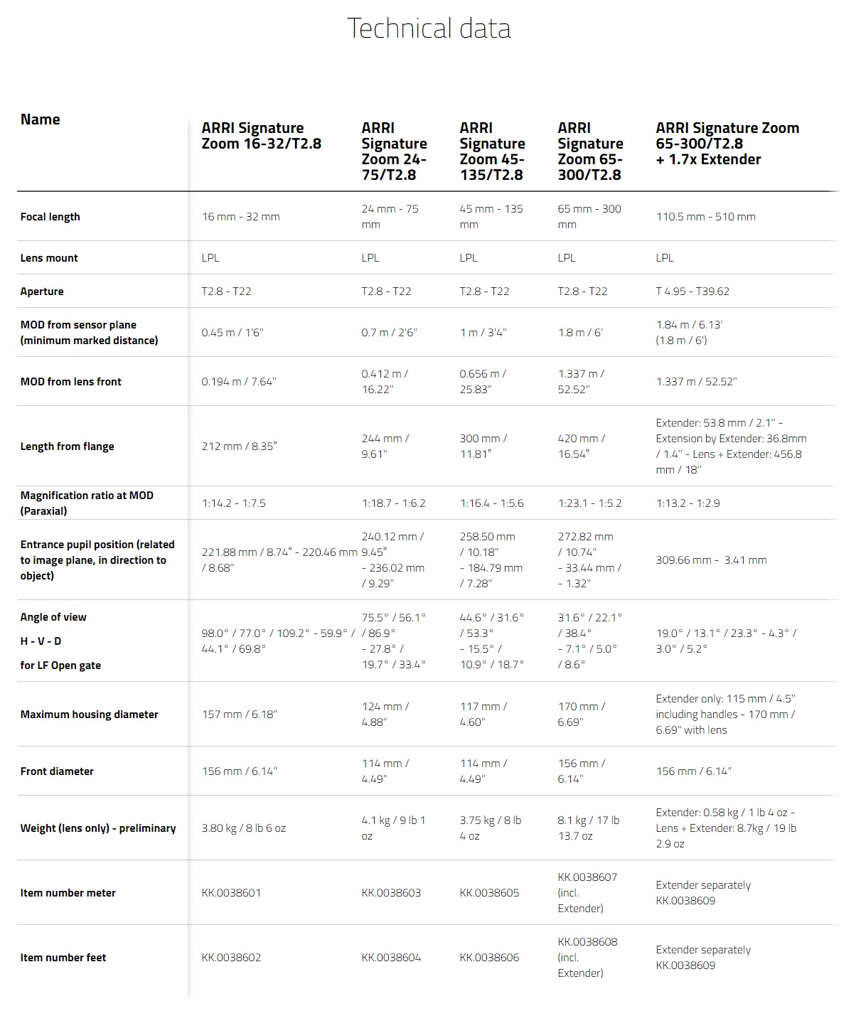

Oferta profesjonalnych obiektywów filmowych z linii Arri Signature powiększyła się o cztery modele zmiennoogniskowe. Pokrywają one zakres od 16 do 300 mm.
Wszystkie obiektywy kryją matrycę o rozmiarze pełnej klatki / Vista Vision (średnica koła obrazowego: 46 mm) i oferują następujące zakresy ogniskowych i transmisji:
- 16-32 mm T2.8
- 24-75 mm T2.8
- 45-135 mm T2.8
- 65-300 mm T2.8
Pierwsze trzy instrumenty ważą po około 4 kg, ostatni nieco ponad 8 kg. Długości wahają się od 212 do 420 mm, a średnice od 117 do 170 mm. Pełną specyfikację można znaleźć poniżej.
Zoomy Arri Signature wejdą do sprzedaży w przyszłym roku. Ceny to:
- 16-32 mm T2.8 - 55900 €,
- 24-75 mm T2.8 - 39900 €,
- 45-135 mm T2.8 - 39900 €,
- 65-300 mm T2.8 - 59900 € (telekonwerter w cenie).
