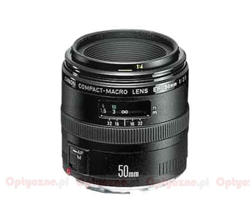

Canon EF 50 mm f/2.5 Compact Macro - specyfikacja i opinie
Zdjęcia obiektywu
Specyfikacja obiektywu
Producent Canon
Model EF 50 mm f/2.5 Compact Macro
Typ obiektywu Standardowy stałoogniskowy
Ogniskowa 50 mm
Światłosiła f/2.5
Pole widzenia 46.8 o
Ostrość od 0.23 m
Maksymalne powiększenie 1:2
Maksymalna wartość przysłony 32
Liczba listków na przysłonie 6
Mechanizm autofokusa AF
Konstrukcja 9 elementów / 8 grup
Rozmiar filtra 52 mm
Tryb Makro Tak
Stabilizacja Nie
Dostępne mocowania Canon EF
Wymiary 67.6 x 63 mm
Waga 280 g
Dodatkowe informacje Premiera: grudzień 1987
