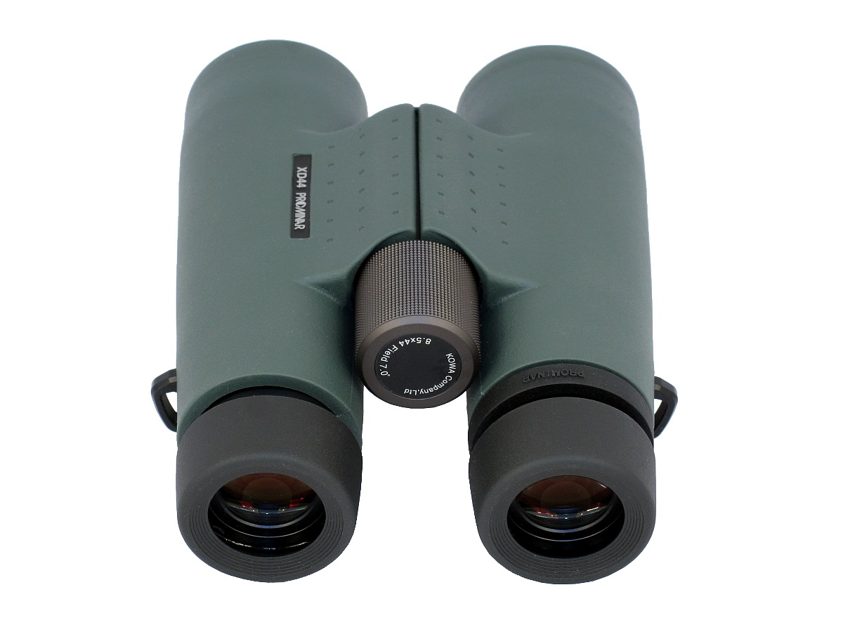

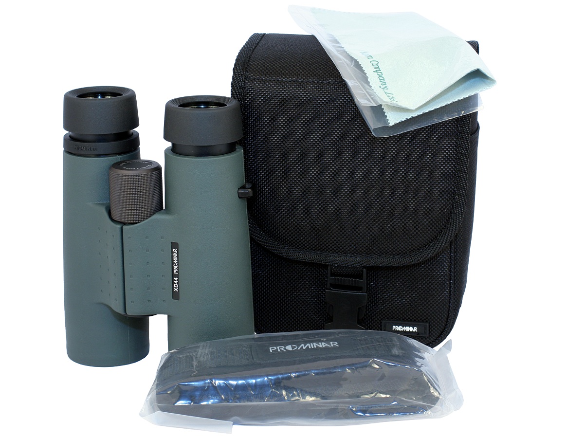

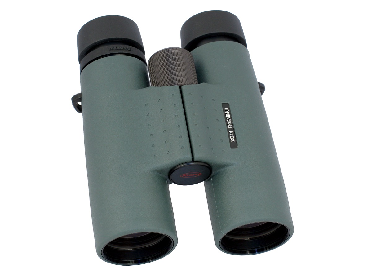

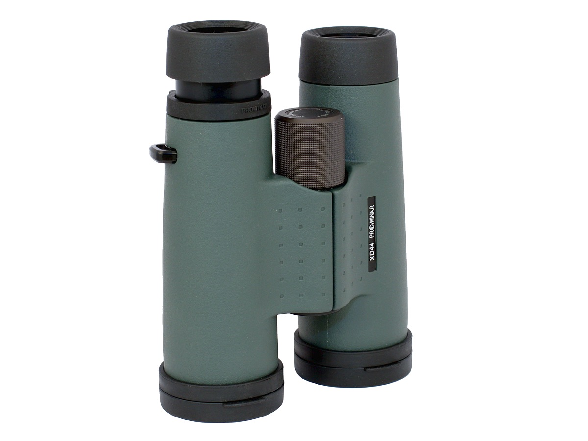

Zdjęcia lornetki
  • Lornetka Kowa Genesis Prominar 8.5x44 XD
