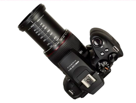

Fujifilm HS20 EXR ma obiektyw o imponującym 30-krotnym zoomie optycznym. Zakres ogniskowych wynosi 4.2–126.0 mm, co w przeliczeniu na format małoobrazkowy daje 24–720 mm. Możliwości takiego powiększenia obrazują dwa poniższe zdjęcia wykonane z tego samego miejsca: pierwsze na odpowiedniku ogniskowej 24 mm, a drugie 720 mm. Zaznaczyć należy, że mechaniczna konstrukcja obiektywu odpowiada zoomom do lustrzanek, bo do dyspozycji jest szeroki pierścień pozwalający na swobodną zmianę ogniskowej.

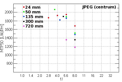

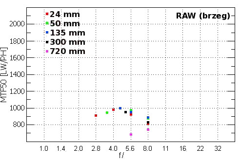

Testy rozdzielczości przeprowadzamy na podstawie zdjęć tablicy testowej wykonywanych dla różnych ogniskowych i różnych wartości przysłony. Obliczenia wykonywane są zarówno dla centrum, jak i na brzegu kadru. Wyniki prezentujemy w postaci wartości funkcji MTF50 dla zdjęć JPEG i RAW.
Zdjęcia RAW wywołaliśmy zarówno oprogramowaniem producenta (przy najniższym wyostrzeniu) dodawanym przy zakupie do aparatu, jak i dcraw-em. W pierwszym przypadku po wywołaniu otrzymaliśmy 16-megapikselowe zdjęcia, w drugim 8-megapikselowe. Co ciekawe, wyniki rozdzielczości z obu pomiarów okazały się bardzo podobne. Można więc przypuszczać, że na efektywną rozdzielczość wpływa jedynie połowa pikseli, a druga może poprawiać co najwyżej wyniki zakresu tonalnego.
Maksymalna rozdzielczość zmierzona na RAW-ach sięga poziomu 1100 LWPH i osiągana jest przez obiektyw na najkrótszej ogniskowej. Wraz ze wzrostem ogniskowej rozdzielczość maleje osiągając dla 720 mm wartość około 750 LWPH. Jest to więc 30% mniej niż na 24 mm. Biorąc jednak pod uwagę niewiarygodnie szeroki zakres ogniskowych w tym obiektywie, taki spadek jakości obrazu nie jest czymś niepokojącym. Na wykresach nie obserwujemy dużej zależności od przysłony. Owszem, daje się zauważyć, że maksymalne wartości MTF50 dla poszczególnych ogniskowych przypadają dla przysłony f/5.6, ale w stosunku do pozostałych przysłon, różnice nie są duże.
Rozdzielczość na brzegu spada zaledwie o około 100 LWPH w stosunku do tego co obserwujemy w centrum. Nie ma przy tym dużego rozrzutu w wartościach MTF i praktycznie w całym zakresie ogniskowych rozdzielczość utrzymuje się na tym samym poziomie.
Fujifilm FinePix HS20 EXR - Optyka

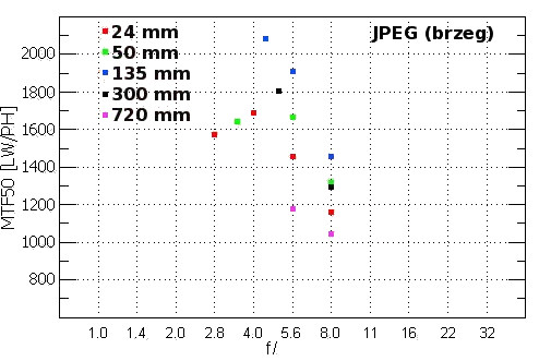

Jak można się było spodziewać, rozdzielczość mierzona bezpośrednio na zdjęciach JPEG-ach jest dużo większa od RAW-ów. Największy wpływ ma na to wyostrzenie, które objawia się na wykresach kontrastu krawędziowego. Na lepsze wyniki mają też wpływ redukcje aberracji optycznych, które na zdjęciach JPEG dokonywane są w sposób automatyczny. Przyjęło się bowiem powszechnie, że przeciętny użytkownik tego typu aparatu będzie posługiwał się tylko popularnym formatem JPEG. Jest więc ważne, aby finalne zdjęcie było jak najlepsze (a przynajmniej na takie wyglądało).

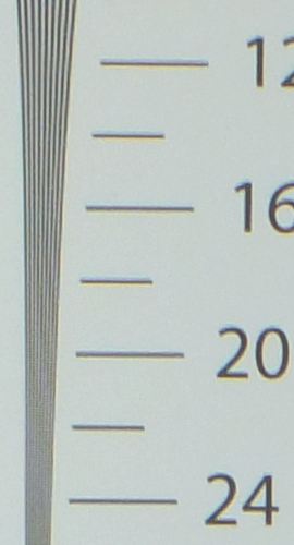

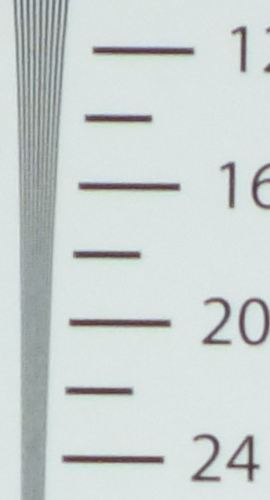

Wizualnej oceny rozdzielczości na zdjęciach JPEG można dokonać na poniższych wycinkach tablicy rozdzielczości. Prezentują one minimalną i maksymalną rozdzielczość jaką osiągnął aparat w naszym teście.
JPEG
24 mm, f/5.6
720 mm, f/8.0
Fujifilm FinePix HS20 EXR - Optyka Fujifilm FinePix HS20 EXR - Optyka

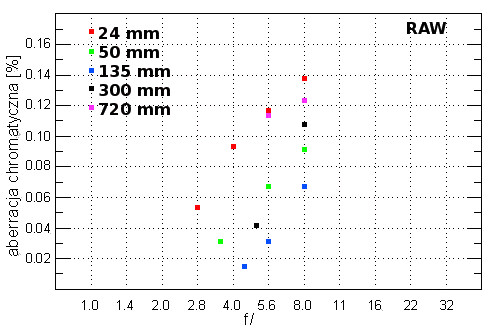

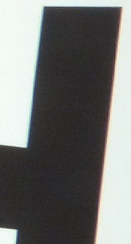

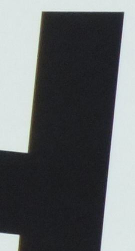

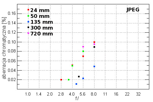

Aberracja mierzona na zdjęciach JPEG utrzymuje się poniżej 0.1%. Na RAW-ach jest ona nieco większa i w maksimum, na szerokim kącie, sięga 0.14%. W tabelce poniżej prezentujemy w skali 1:1 wycinki zdjęć JPEG tablicy testowej, przedstawiające krawędzie czerni i bieli na zdjęciach z najwyższym i najniższym poziomem aberracji chromatycznej.

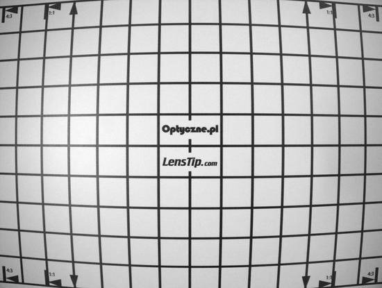

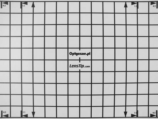

Analizując zdjęcia JPEG pod względem dystorsji zauważymy geometryczne zniekształcenia obrazu co najwyżej na najszerszym kącie. Przy takim ustawieniu obiektywu dystorsja sięga -2.6%. Dla ogniskowych 50 i 135 mm wady praktycznie nie ma. Dopiero w położeniu tele dystorsja może wzrastać, osiągając 1.7% w skrajnym położeniu 720 mm.
24 mm
50 mm
135 mm
300 mm
720 mm

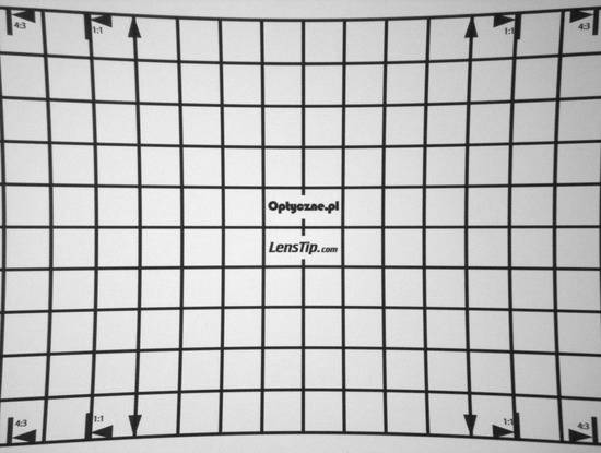

Jeśli jednak dystorsję sprawdzimy na RAW-ach, przekonamy się jak bardzo jest ona redukowana na JPEG-ach. Wystarczy rzut okiem na poniższe zdjęcia, by zobaczyć te różnice. Dla ogniskowej 24 mm dystorsja sięga najwyższego i jednocześnie ogromnego poziomu −7.3%. W pozostałym zakresie ogniskowych nie jest jednak dużo lepiej. Przy ustawieniu 50 mm jest to 4.2%, przy 135 mm 7%, a w położeniu tele 6%. Warto w tym miejscu zdać sobie sprawę, porównując rogi zdjęć dystorsji uzyskanych w JPEG-ach i RAW-ach, ile z pola widzenia tracimy po skorygowaniu tej wady przez oprogramowanie.
24 mm
50 mm
135 mm
300 mm
720 mm

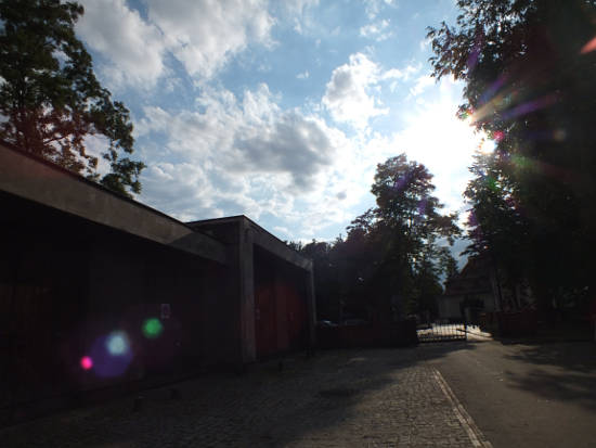

Odblaski
Odblaski w obiektywie HS20 mogą doskwierać przy fotografowaniu pod ostre światło głównie na najszerszym kącie. Źródło światła musi być jednak w kadrze lub w bardzo bliskiej odległości poza nim. Używając dłuższych ogniskowych zjawisko to występuje dużo rzadziej i w mniejszym stopniu.
