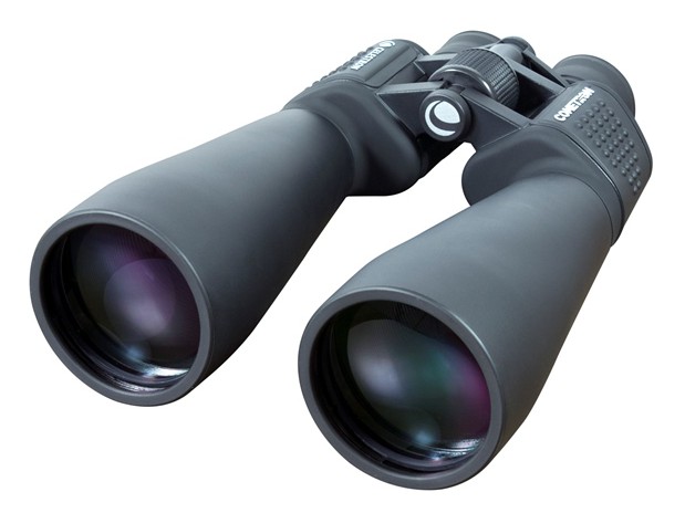

Celestron Cometron 12x70 - specyfikacja i opinie
Zdjęcia lornetki
  • Lornetka Celestron Cometron 12x70

  1. Marek
    Marek 20 sierpnia 2023, 19:16
    Jakość / cena
    Ocena ogólna
    IP 5.184.x.x
    Użytkuje od:
    Cena zakupu: 399
    Wykorzystanie: Amatorskie
    Wady: Beznadziejny wyciąg okularów. Potężne zniekształcają obrazu im dalej od centrum. Zaleta jest taniosc. Jeśli upadnie to do kosza i można nowa kupić bez żalu.
    Zalety: Cena
    Podsumowanie: Dno
  2. Paweł
    Paweł 15 listopada 2020, 20:52
    Jakość / cena
    Ocena ogólna
    IP 188.146.x.x
    Użytkuje od: 1 mies.
    Cena zakupu: 250
    Wady: Wyciąg okularów badziew jakich mało jak gdyby nie to to lornetka była by w tej cenie bardzo dobra. Chwieją się trzeba przygnieść je docisnąć żeby gwiazdy były ostre. Oczywiście nieostrość na brzegach
    Zalety: Cena, lekka, i przyjemna w dotyku. Duże pole widzenia i jasność.
    Podsumowanie: Na początek wystarczająca.
  3. RoboBat
    RoboBat 24 grudnia 2014, 00:28
    Jakość / cena
    Ocena ogólna
    IP 77.45.x.x
    Użytkuje od: 3 mies.
    Cena zakupu: 279
    Wady: Optyka trochę lepszej klasy niż bazarówki typu ''no name'' (w końcu to Bak4), ale to zdecydowanie najniższa półka. Masakryczna nieostrość brzegowa. Za małe pryzmaty i na dodatek brudne. Na jednym jakby zaschnięty smark. Paprochy w obu tubusach. Test latarkowy pokazuje kwadrat o boku 5cm wpisany w okrąg średnicy 7cm, a więc jasność tej lornetki to wielki znak zapytania. Dziwnie ostrzy. Nie cały obraz od razu tylko najpierw ostrość wchodzi w środek pola widzenia a następnie''rozlewa'' się na boki, ale nigdy nie dochodzi do krawędzi. Troszkę astygmatyzm do poprawy. Gwiazdy wyglądają jak gwiazdy, a nie jak główki szpilek.
    Zalety: Ceentralna regulacja ostrości. Lekka i poręczna. Przyjemne powiększenie i odstęp źrenicy. Kolory ''ciepłe''. Szerokie pole widzenia jak na lornetkę astronomiczną. Brak odblasków wewnętrznych i pociemnienia brzegowego. Aberracja chromatyczna widoczna tylko wtedy gdy obraz jest niedostatecznie wyostrzony. Gdy ostrość jest prawidłowa to i aberracji nie widać, no chyba, że po brzegach, bo tam zawsze jest nieostro. Mechanicznie bez zastrzeżeń. Kolimacja prawidłowa. Muszle oczne można łatwo odwinąć co jest ważne dla okularników.
    Podsumowanie: Lornetka uniwersalna. Za cenę niecałych 300 zł nic lepszego się nie znajdzie. Testowałem 3 egzemplarze. Wszystkie reprezentują podobną jakość wykonania. Wytrzymałościowo to myślę, że sprzęt ten posłuży do pierwszego poważnego upadku. To co jest jego zaletą powoduje jednocześne, że jest zbyt delikatny na użytkowanie w terenie. Gumę obudowy łatwo zarysować. Jest przyjemna w dotyku i nie śmierdzi. Lornetka ta wywołuje u mnie skrajne doznania. Jestem nią zachwycony i jednocześnie zły, że jest tak skopana optycznie (nieostrość). Jak ktoś nigdy nie miał porządnej lornetki w ręku to będzie z niej zadowolony. No i niby water resistant ale wolę tego nie sprawdzać. U mnie ma zastosowanie parapetowo-balkonowe.
