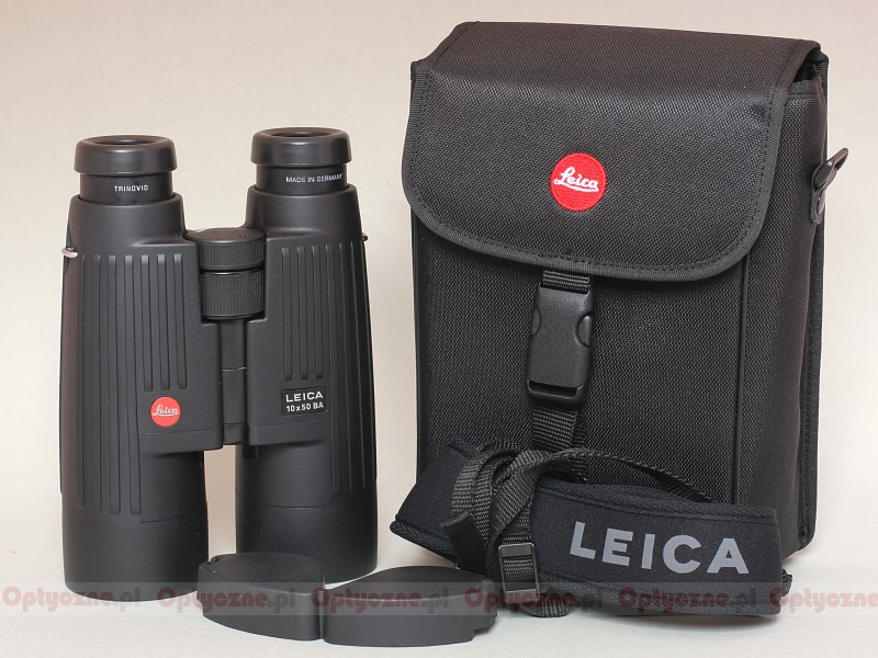

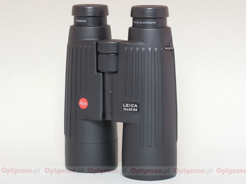

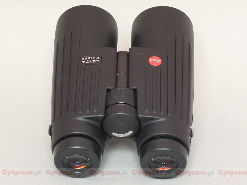

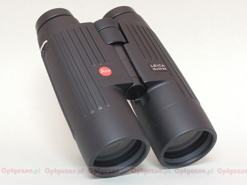

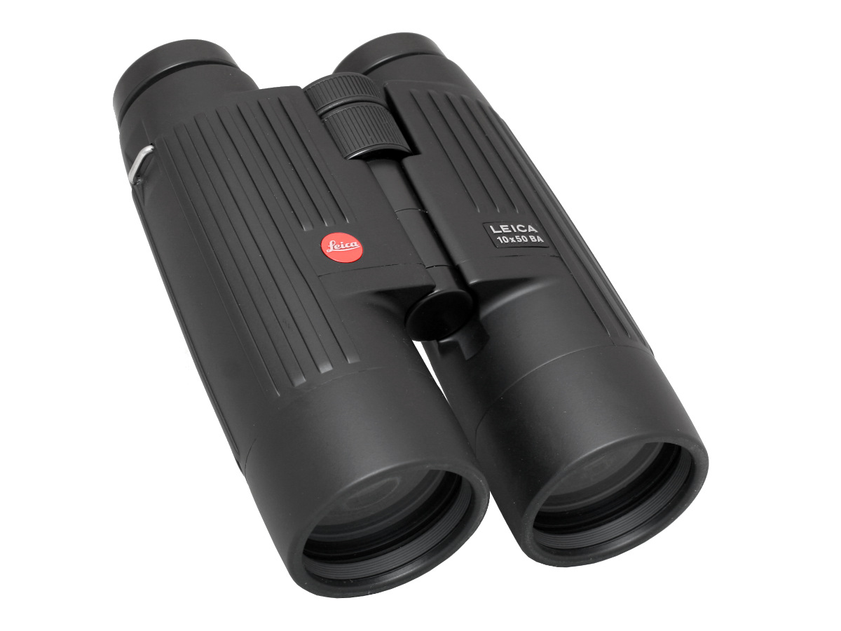

Leica Trinovid 10x50 BA - specyfikacja i opinie
Zdjęcia lornetki
  • Lornetka Leica Trinovid 10x50 BA
