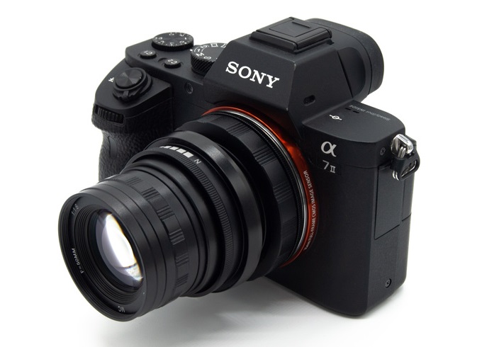

Gizmon Miniature Tilt Lens
Japońska firma Gizmon zaprezentowała niewielki, kryjący pełnoklatkowe matryce obiektyw typu "tilt", czyli pozwalający na pochylenie osi optycznej.
Tak przedstawia się specyfikacja nowego obiektywu:
- Ogniskowa: 50 mm,
- Światłosiła: f/1.6,

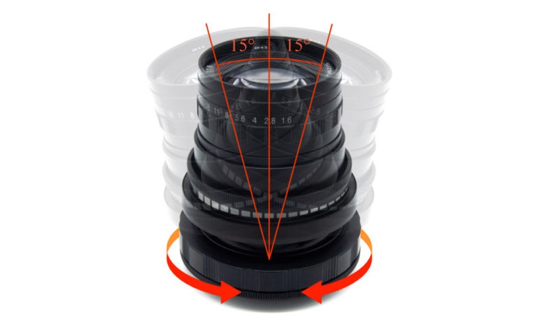

- Maksymalny kąt pochyłu: 15°,
- Maksymalna przysłona: f/16,
- Liczba listków przysłony: 14,
- Minimalna odległość ustawiania ostrości: 0.5 m,
- Konstrukcja optyczna: 6 elementów w 5 grupach,
- Średnica filtra: 43 mm,
- Dostępne mocowania: Sony E/FE,
- Wymiary: 60.5 x 70 mm,
- Waga: 180 g,
- Gwarancja: 6 miesięcy.
Więcej informacji oraz przykładowe zdjęcia wykonane obiektywem Miniature Tilt Lens można znaleźć na stronie firmy Gizmon.
Nowy instrument wyceniono na 14000 jenów (ok. 500 zł.), póki co sprzedawany jest jedynie w Japonii.

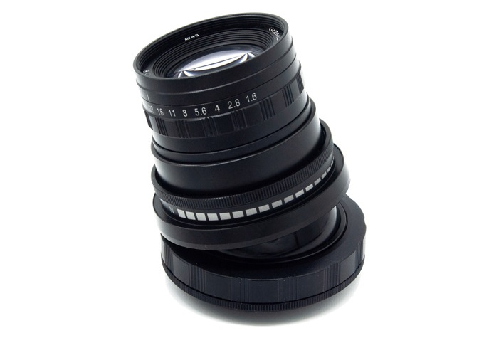

to to samo co Kaxinda z Ali. Bardzo kiepski optycznie, ale w sumie zabawa jest. Znacznie lepszym połączeniem jest adapter tilt M42>FE/Nex i zapięcie Heliosa/Zenitara, a nawet Flexogona 20/2.8. Przy zakresie tiltu jaki oferuje adapter te obiektywy spokojnie kryją FF.
oczywiście Flektogona 20/2.8 (literówka)
Gwarancja 6 miesięcy ;)
Przy tilcie akurat to pole krycia obiektywu ma mniejsze znaczenie, przy shifcie ma.
Ale Flektogon jest mierny w wiekszosci kadru: link
Jasne, do zabawy mozna uzyc, ale lepiej adapter z MF - te obiektywy beda zaprojektowane do krycia wiekszej klatki. Tyle ze beda tez wieksze i ciezsze. Cos za cos :)
