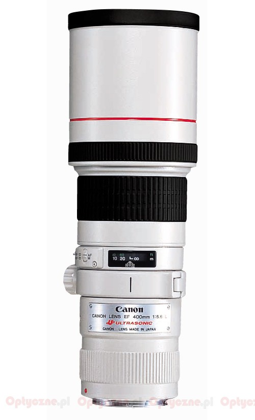

Canon EF 400 mm f/5.6L USM - specyfikacja i opinie
Zdjęcia obiektywu
Specyfikacja obiektywu
Producent Canon
Model EF 400 mm f/5.6L USM
Typ obiektywu Teleobiektyw stałoogniskowy
Ogniskowa 400 mm
Światłosiła f/5.6
Pole widzenia 6.2 o
Ostrość od 3.5 m
Maksymalne powiększenie 1:9.09
Maksymalna wartość przysłony 32
Liczba listków na przysłonie 8
Mechanizm autofokusa USM
Konstrukcja 7 elementów / 6 grup
Rozmiar filtra 77 mm
Tryb Makro Nie
Stabilizacja Nie
Dostępne mocowania Canon EF
Wymiary 90 x 256.5 mm
Waga 1250 g
Dodatkowe informacje Premiera: maj 1993
