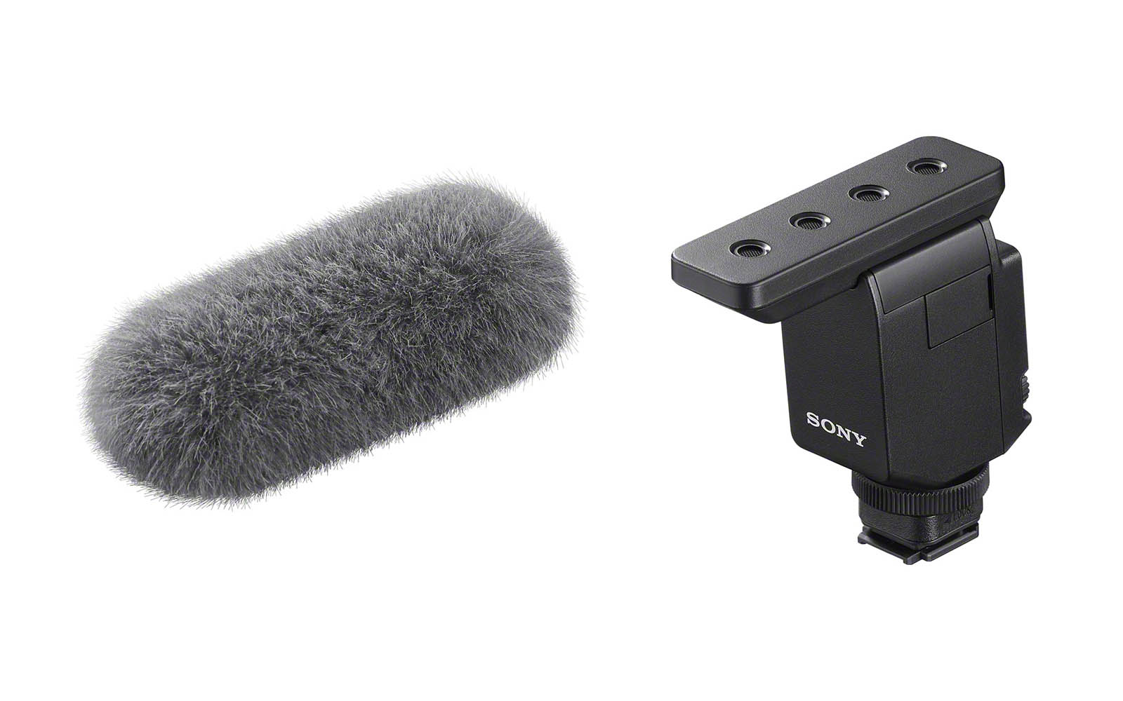

Sony ECM-B10, to nowy kierunkowy mikrofon przeznaczony do mocowania na stopce Multi Interface dostępnej w aparatach i kamerach tego producenta. Wyróżnia go obecność wbudowanego procesora sygnału audio.
Sony zapowiada nowy, kompaktowy mikrofon typu shotgun ECM-B10
Połączenie superkierunkowej charakterystyki z cyfrowym systemem przetwarzania sygnału pozwoliło stworzyć kompaktowy mikrofon „trzy w jednym” do rejestracji dźwięku o wysokiej jakości
Firma Sony wprowadza nowy, niezwykle kompaktowy mikrofon typu shotgun ECM-B10 z wiodącymi na rynku właściwościami kierunkowymi i cyfrowym systemem przetwarzania sygnału znanym już z modelu ECM-B1M.
Mikrofon „trzy w jednym”

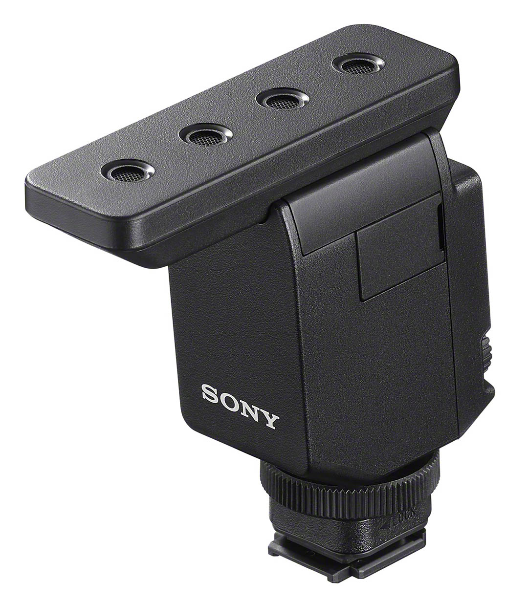

Mikrofon ECM-B10 jest wyposażony w cyfrowy procesor sygnału audio, który przetwarza dźwięk zbierany przez cztery zaawansowane kapsuły mikrofonowe z wykorzystaniem technologii kształtowania wiązki. Taka konstrukcja pozwala sterować czułością mikrofonu na dźwięki dobiegające z różnych kierunków i w ten sposób dostosowywać sposób nagrywania ścieżki audio. Użytkownik może wybrać trzy charakterystyki: superkierunkową, jednokierunkową i wielokierunkową.
Po wybraniu charakterystyki superkierunkowej mikrofon zbiera dźwięki dobiegające z wąskiej strefy z przodu, a tłumi odgłosy z innych kierunków. Jest to najlepsze ustawienie do nagrywania wywiadów, filmowania samego siebie itp.
Mikrofon ECM-B10 może też pracować w trybie charakterystyki jednokierunkowej. Tłumi wówczas dźwięki dobiegające z tyłu, a zbiera je z szerokiej strefy z przodu. Ustawienie to bardzo dobrze sprawdza się podczas nagrywania rozmowy kilku osób.
Trzeci tryb to charakterystyka wielokierunkowa. Po jej włączeniu mikrofon jednakowo zbiera dźwięki ze wszystkich kierunków, pozwalając nagrać na przykład dźwięki z otoczenia.
Kryształowo czyste nagrania
Wewnętrzny system cyfrowego przetwarzania sygnału w mikrofonie ECM-B10 wydajnie tłumi zakłócenia, by zapewnić kryształową czystość rejestrowanego dźwięku. Czystszy dźwięk ogranicza również potrzebę ingerowania w nagranie w postprodukcji, a w konsekwencji usprawnia pracę. Mikrofon ECM-B10 współpracuje z aparatami i kamerami ze stopką akcesoriów MI (Multi Interface). Obsługuje zarówno transmisję analogową, jak i cyfrowe łącze audioi. W tym drugim przypadku dźwięk jest przesyłany w postaci cyfrowej, gwarantującej wysoką, niepogorszoną jakość. Konstrukcja mikrofonu tłumi uderzenia i wibracje, co zapobiega powstawaniu zakłóceń pod wpływem wibracji o niskich częstotliwościach. Brak przewodów eliminuje natomiast zakłócenia przenoszące się poprzez kable. Mikrofon jest dostarczany w komplecie z osłoną przeciwwiatrową, która pomaga utrwalić czysty dźwięk podczas nagrywania w plenerze.
Uniwersalność mikrofonu ECM-B10 zwiększają ponadto następujące elementy do regulacji dźwięku:
- Przełącznik ATT (tłumienia): 0/10/20 dB
- Przełącznik FILTER (filtra): redukcja zakłóceń / dolnozaporowy / wyłączony
- Pokrętło AUDIO LEVEL (poziom audio) z przełącznikiem AUTO/MAN (automatyczny/ręczny)
- Przełącznik DIGITAL/ANALOG (cyfrowy/analogowy)
Atrakcyjne cechy
Zwarta konstrukcja mikrofonu gwarantuje elastyczność i mobilność, również w przypadku korzystania z gimbala lub uchwytu.
Mikrofon ECM-B10 podłącza się do aparatu lub kamery przez stopkę MI, bez żadnych przewodów, dzięki czemu nie dochodzi do kolizji z odchylanym na bok ekranem czy zewnętrznym akumulatorem. Ponieważ mikrofon jest zasilany z podłączonego urządzenia, nie ma ryzyka, że w czasie nagrywania wyczerpie się jego bateria.
Z tyłu mikrofonu znajduje się szereg elementów sterujących do wybierania szczegółowych ustawień dźwięku. Użytkownik może zatem błyskawicznie sprawdzić stan poszczególnych ustawień i uniknąć pomyłki w ich wyborze. Mikrofon ECM-B10 jest odporny na pył i wilgoćii, zatem można go bez obaw używać w plenerze, na podobnie zabezpieczonych korpusach i obiektywachiii.
