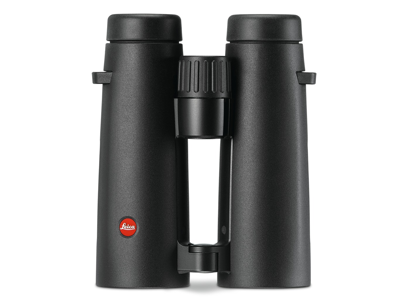

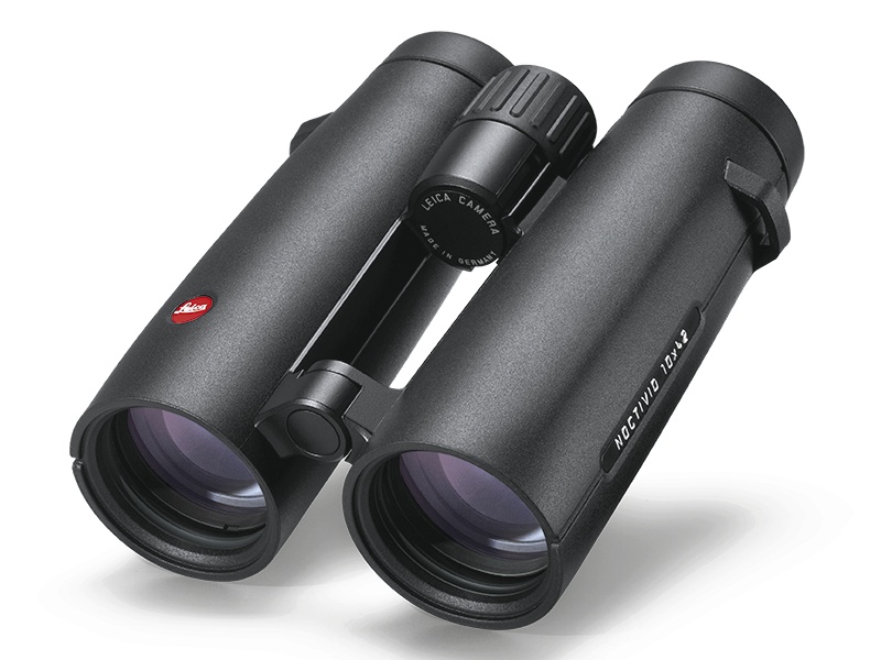

Leica Noctivid 10x42 - specyfikacja i opinie
Zdjęcia lornetki
  • Lornetka Leica Noctivid 10x42
Leica
Hubertus Pro Hunting
Specyfikacja lornetki
Producent Leica
Średnica obiektywu [mm] 42
Powiększenie [x] 10
Pole widzenia kątowe 6.4o
Pole widzenia liniowe [m/m] 112/1000
Źrenica wyjściowa [mm] 4.2
Odstęp źrenicy [mm] 19
Minimalna ostrość [m] 1.9
Sprawność zmierzchowa 20.49
Jasność względna 17.64
Pryzmaty BaK-4/dachowe
Wymiary [mm] 150x124x68
Waga [g] 860
Wodoodporność Tak
Wypełnienie azotem Tak
Wypełnienie argonem Nie
Wyjście na statyw Nie
Ogniskowanie centralne
Gwarancja [w latach] 10
Akcesoria Pasek neoprenowy, dekielki, futerał z korudry
Dodatkowe informacje Premiera: 19 sierpnia 2016 r.
Szkło Schott HT.
Wodoodporna do 5 m.
Magnezowy korpus.
Powłoki AquaDura.
12 elementów optycznych z powłokami HDC Plus.
Transmisja 91%.
