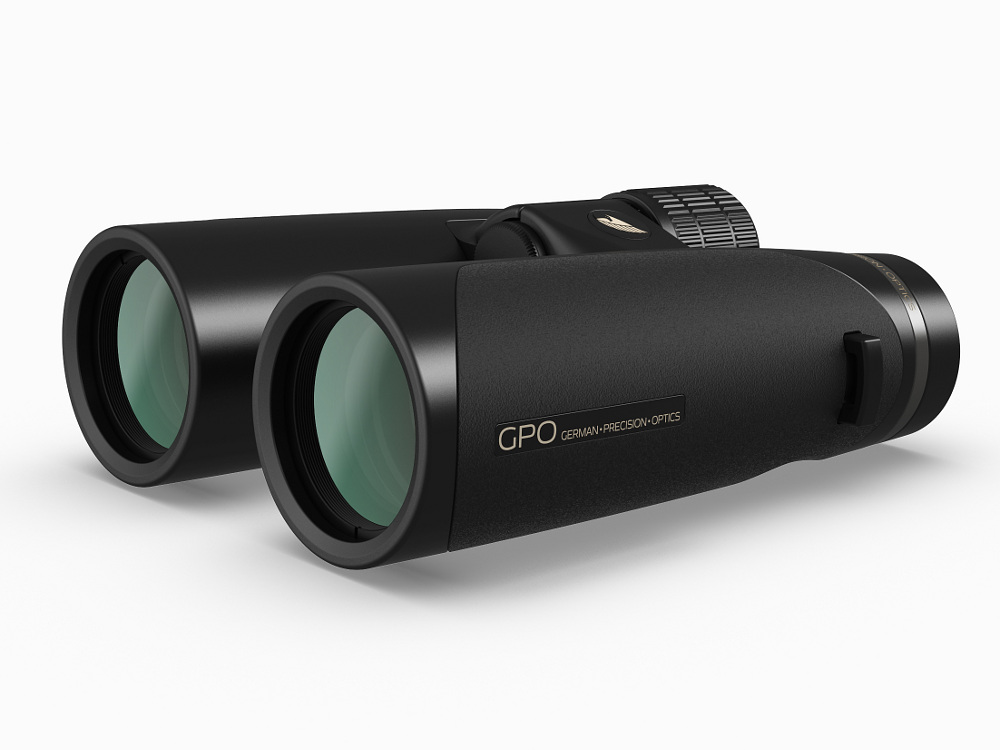

GPO Passion HD 8x42 - specyfikacja i opinie
Zdjęcia lornetki
  • Lornetka GPO Passion HD 8x42
GPO
BRAK
