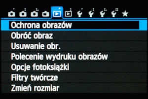

Menu odtwarzania:
  • Ochrona obrazów,
  • Obracanie obrazów,
  • Usuwanie zdjęć,
  • Polecenie wydruku,
  • Opcje fotoksiążki,
  • Filtry twórcze,
  • Zmiana rozmiaru,
  • Histogram – jasność/RGB,
  • Skoki za pomocą pokrętła sterującego (o 1 obraz / o 10 obr. / o 100 obr. / datami / wg folderu / Filmy / Zdjęcia / wg oceny),
  • Automatyczny pokaz zdjęć,
  • Ocena,
  • Włączenie sterowania aparatem przez HDMI.

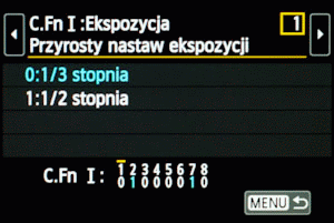

Pozycja „Funkcje indywidualne” oznaczana jest skrótem C.Fn i zawiera listę dodatkowych opcji. W 650D jest ich 7, a podzielone zostały na cztery grupy:
C.Fn I (Ekspozycja):
  • Przyrosty nastaw ekspozycji (1/2 lub 1/3 EV),
  • Dodatkowe czułości ISO (25600),
C.Fn II (Obraz):
  • Priorytet jasnych partii obrazu (wył., wł.).
C.Fn III (Autofokus/Migawka):
  • Oświetlenie wspomagające AF (wył., wł., tylko z zewnętrzną lampą błyskową, tylko oświetlenie wspomagające IR AF),
  • Blokowanie lustra podniesionego.
C.Fn IV (Operowanie/Inne):
  • Spust migawki / Przycisk blokady AE (AF/Blokada AE, Blokada AE/AF, AF/Blokada AF bez blokady AE, AE/AF bez blokady AE),
  • Przycisk SET podczas fotografowania (bez funkcji, zmiana jakości zapisywania, korygowanie błysku, monitor LCD wł./wył., wyświetlanie menu).

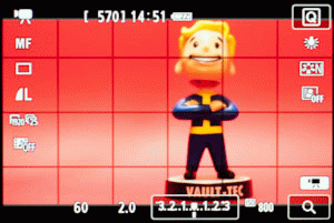

Live View i filmy
Tryb live view aktywowany jest przyciskiem znajdującym się po prawej stronie wizjera i oznaczonym symbolem aparatu. Automatyczne ustawianie ostrości działa w jednym z trzech trybów:
  • tryb Live – ustawianie ostrości na zasadzie detekcji fazy oraz kontrastu na matrycy,
  • tryb Live i wykrywanie twarzy,
  • tryb szybki – ustawianie ostrości za pomocą czujnika AF po opuszczeniu lustra.
W obu trybach „Live”, ogniskowanie odbywa się przy wykorzystaniu zarówno metody detekcji fazy, jak i kontrastu na matrycy światłoczułej aparatu. Stąd też nazwa: „hybrydowy system AF”. Jego działanie polega na zgrubnym ustawieniu ostrości za pomocą fazowego autofokusa, po czym następuje precyzyjne jej dostrojenie przy użyciu kontrastowego AF. Jakkolwiek brzmi to dość obiecująco, praca tandemu tych mechanizmów nie zachwyca niestety szybkością. Ogniskowanie trwa nawet kilka sekund, mimo iż podczas testów korzystaliśmy z obiektywów z napędem USM. Na szczęście możemy wybrać z tzw. tryb szybki, w którym wpierw opuszczane jest lustro, następnie ustawiana jest ostrość przy użyciu czujnika fazowego, po czym lustro unosi się z powrotem. Mankamentem tego rozwiązania jest hałas związany z klapiącym zwierciadłem przy każdorazowym ogniskowaniu. Regulując ostrość ręcznie, możemy wspomóc się 5- lub 10-krotnym powiększeniem obrazu. Niestety, a EOS-a 650D nie wyposażono w funkcję focus-peaking.
Podczas testu zauważyliśmy, że egzemplarz 650D, którym dysponowaliśmy, sprawiał problemy podczas pracy z podpiętym obiektywem Sigma 30 mm f/1.4 EX DC. Otóż za każdym razem gdy uruchamialiśmy tryb live-view, aparat po kilku sekundach zawieszał się. Wciskanie jakichkolwiek klawiszy nie powodowało żadnej reakcji, nie dało się go także wyłączyć. Pomagało dopiero wyjęcie i ponowne włożenie baterii.
Przyciskiem INFO możemy sterować wyświetlaniem na ekranie dodatkowych informacji, a obejmują one: podstawowe parametry fotografowania, informacje o wybranych ustawieniach aparatu oraz histogram (Y lub RGB). Podczas fotografowania z użyciem wizjera, wciśnięcie przycisku oznaczonego literą Q aktywuje tablicę kontrolną, natomiast w live-view umożliwia on dokonywanie zmian podstawowych ustawień fotografowania bezpośrednio przy pomocy widocznych na ekranie ikon.
