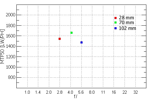

Rozdzielczość obrazu
FX01 jest pozbawiony możliwości zmiany wartości przysłony, dlatego dla danej ogniskowej dysponowaliśmy tylko jedną jej wartością ustawianą automatycznie przez aparat.
Panasonic Lumix DMC-FX01 - Optyka
Wykres powyżej przedstawia wartości rozdzielczości w centrum obrazu. Maksymalna wartość przy ogniskowej 70 mm to 1660 LW/PH. Dla granicznych ogniskowych 28 i 102 mm rozdzielczość spada odpowiednio do 1550 i 1490 LW/PH.

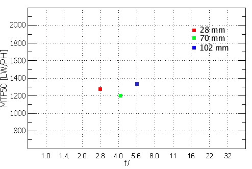

Na brzegu kadru sytuacja odwraca się. Oczywiście ogólna rozdzielczość wypada gorzej ale w tym wypadku, to dla zakresów 28 i 102 mm, rozdzielczość jest największa i sięga 1280 i 1340 LW/PH, a w środku czyli dla 70 mm, wynosi tylko 1200 LW/PH.
Szkoda, że nie możemy sprawdzić rozdzielczości dla innych zakresów przysłon. Niepozorny FX01 wydaje się być porównywalny do Canona A610, który przy maksymalnej aperturze zanotował rozdzielczość 1580 LW/PH dla ogniskowej 35 mm.

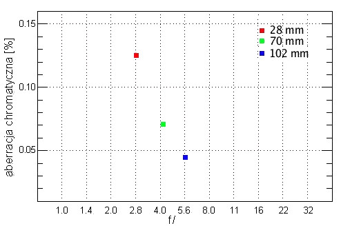

Aberracja chromatyczna
Duża aberracja pojawia się dla szerokiego kąta i sięga prawie 0.126%. Ze wzrostem ogniskowej jednak spada i przy 70 mm osiąga zauważalną wartość 0.071%, a przy 102 mm już tylko 0.045%.

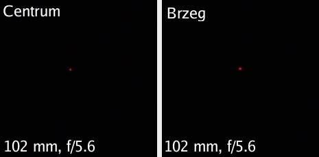

Koma i astygmatyzm
Dla górnej granicy ogniskowej 102 mm koma zarówno na w centrum jak i na brzegu jest nie widoczna.
