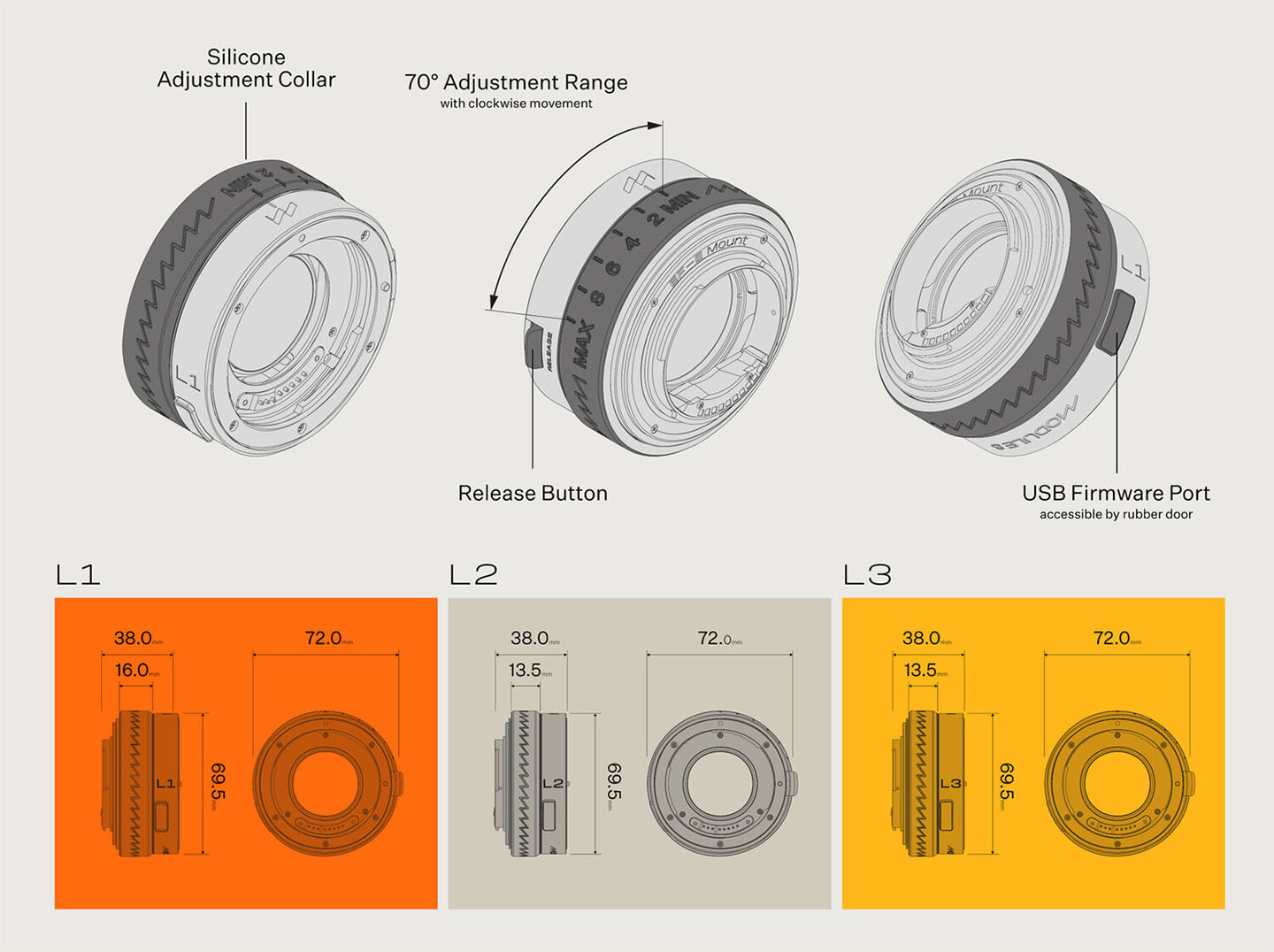

Adaptery występują w trzech wariantach opisanych jako L1, L2 oraz L3, które różnią się charakterem aberracji wprowadzanych do obrazu. Wariant L1 inspirowany jest charakterem obiektywów filmowych Bausch & Lomb Super Baltar, wariant L2 ma imitować „look” obiektywów Canon K35, a wariant L3 — starych obiektywów anamorficznych. Intensywność każdego z efektów można regulować za pomocą pierścienia na adapterze. Przykłady działania każdego z wariantów zostały zawarte w oficjalnym filmie producenta, który zamieszczamy poniżej:

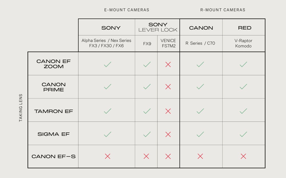

Adaptery są kompatybilne z obiektywami z mocowaniem Canon EF, ale nie współpracują z obiektywami Canon EF-S wyposażonymi w charakterystyczny, zagłębiający się w bagnet kołnierz. Nie będą również współdziałać z kamerami wyposażonymi w mocowanie Sony E typu Positive Lock (takie jak np. w kamerach Sony FS7 II albo Venice).
Niezależnie od wariantu, adaptery mierzą 72 × 38 mm i ważą ok. 250 g. Posiadają też elektroniczne styki umożliwiające komunikację między korpusem a obiektywem oraz gniazdo USB ułatwiające aktualizację oprogramowania.
