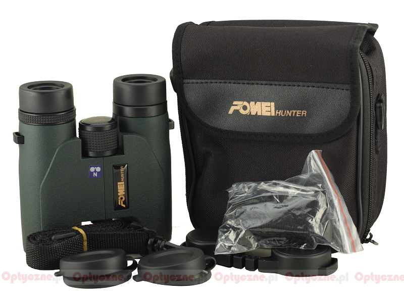

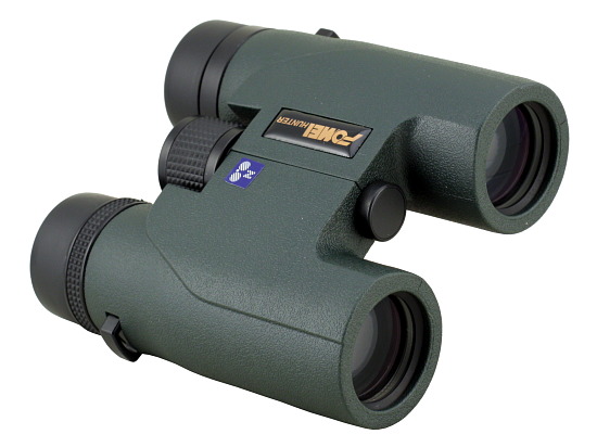

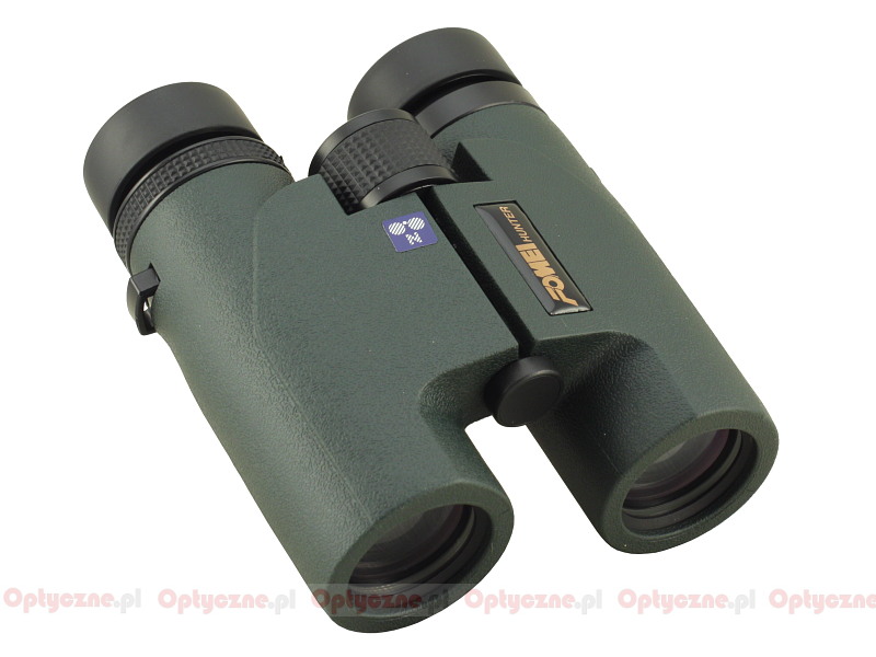

Lornetka Fomei Hunter II 8x32 weszła na polski rynek w kwietniu 2010 roku. Należy do zmodernizowanej serii popularnych lornetek Hunter. Nowy model z rzymską cyfrą dwa ma kompaktowe wymiary, proste tubusy z obiektywami o średnicy 32 mm oraz ośmiokrotnie powiększający układ optyczny. Metalowy korpus lornetki został obity dobrej klasy gumą. Lornetka jest wodoodporna i wypełniona azotem.
Instrument ma achromatyczny obiektyw i pryzmaty dachowe Schmidta-Pechana wykonane ze szkła BaK-4. Na granice powietrze-szkło nałożono wielowarstwowe powłoki antyodbiciowe FMC.
Lornetka Hunter II 8×32 jest dostarczana z prostym nastawnym pasem do noszenia oraz nylonowym futerałem, dostosowanym do noszenia na pasku lub na oddzielnym pasie. Futerał zamykany jest klasycznym zamkiem błyskawicznym oraz klapką na rzepy. Kupujący dostaje trzy lata gwarancji.

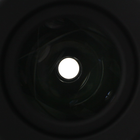

Wewnętrzne odblaski
Lewy: Prawy:
Fomei Hunter II 8x32 - Wewnętrzne odblaski - Lewy Fomei Hunter II 8x32 - Wewnętrzne odblaski - Prawy
Jak na tą klasę cenową bardzo rozsądnie.

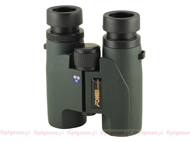

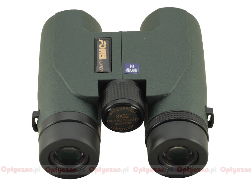

Obudowa Dobrze leży w ręku i przy oku. Wygląda solidnie. Zielonkawa, granulowana guma na obiciu, która ma ładny zapach. Nic nie trzeszczy pod naciskiem, guma nigdzie nie odchodzi. Muszle okularowe z twardej gumy, regulowane o trzech stopniach wysokości. 7.7 / 8.0 pkt
Ogniskowanie Spora i wygodna śruba centralna o komfortowym karbowaniu. Chodzi płynnie i równo. Pełen obrót zajmuje aż 740 stopni. Wygodny, spory, gumowany i karbowany pierścień do indywidualnego ustawiania ostrości na prawym okularze. Rusza zewnętrzną soczewką. 4.5 / 5.0 pkt

Zacznijmy od pozytywów, których, o dziwo, wcale nie brakuje. Bardzo miłym zaskoczeniem była dla nas jakość wykonania testowanej lornetki. Najtańsze chińskie produkty często charakteryzują się śmierdzącym i odstającym gumowanym obiciem, luzami, nadwyżkami smaru, kurzem i słabym wyczernieniem wewnątrz tubusów. Fomei wygląda tutaj jak sprzęt z trochę wyższej półki cenowej. Do obudowy i jakości wykonania nie mamy żadnych zastrzeżeń, pryzmaty nie są za małe i nie powodują znacznej jajowatości czy ścięcia źrenic wyjściowych. Same źrenice widnieją na dość ciemnym tle.

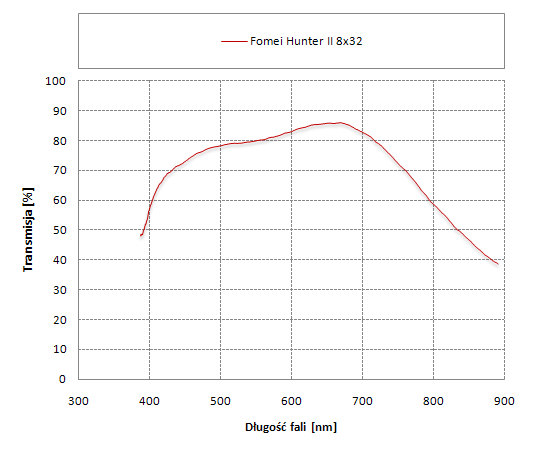

Przejdźmy teraz do widocznym kompromisów. Zacząć trzeba od powłok. Tanie i zielonkawe powłoki MC, zwykłe aluminiowe powłoki odbijające na pryzmatach Schmidta-Pechana, brak pokrycia żadnymi powłokami jednej granicy wewnątrz lornetki powodują, że transmisja i odwzorowanie kolorów nie są zachwycające.
W centrum zakresu widzialnego transmisja osiąga 80%. Można powiedzieć, że dostajemy tutaj to za co płacimy. W czerwonej części widma mamy nawet 85% ale dla odmiany w niebieskiej części tylko 75%.
