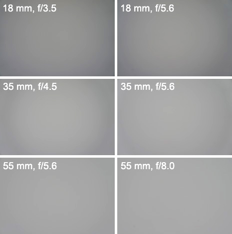

Poniższe wycinki prezentują miniaturki zdjęć testowych dla trzech ogniskowych i wartościach przysłony w okolicach wartości minimalnych.
Sony E 18-55 mm f/3.5-5.6 OSS - Winietowanie

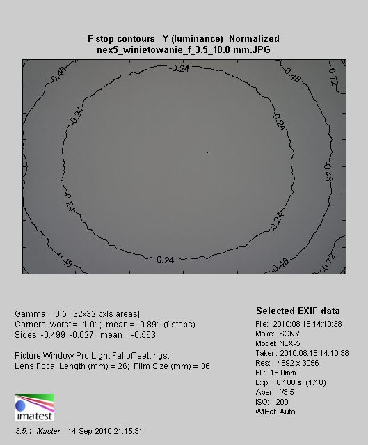

Jak widać, winietowanie może być szczególnie dokuczliwe dla ogniskowej 18 mm. Pomiary wskazują straty światła na brzegu kadru rzędu 36% (−0.89EV) i to praktycznie niezależnie od przymknięcia przysłony. Tak samo pod tym względem zachowywał się przywoływany już nie raz „kit” Olympusa.

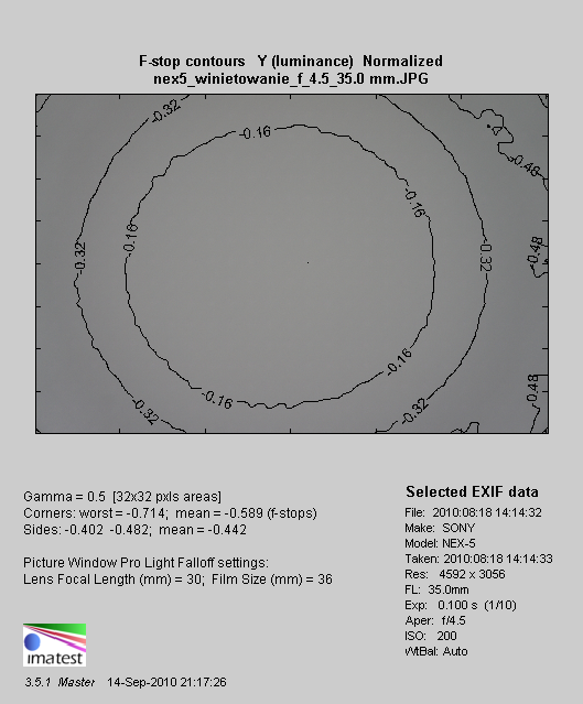

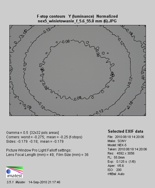

Dla środkowych ogniskowych winietowanie wynosi trochę ponad 19% (−0.59 EV) i jak widać na powyższych wycinkach również jest to wartość zauważalna gołym okiem. Dopiero ogniskowa 55 mm pozwala zapomnieć o winietowaniu 8.3% (−0.25 EV), w szczególności po domknięciu do f/8.0, gdzie spada ono do niecałych 5% (−0.15 EV).
