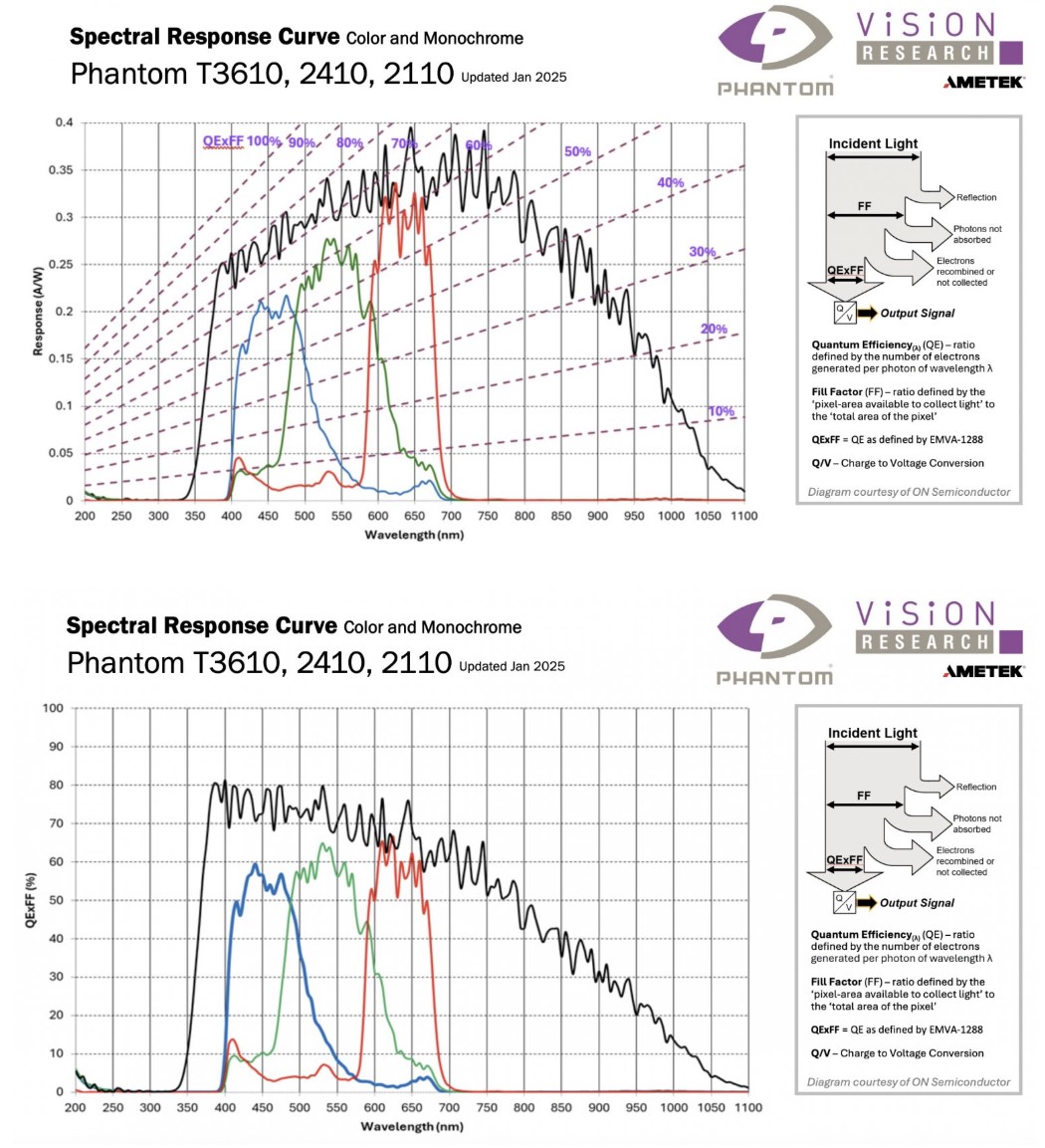

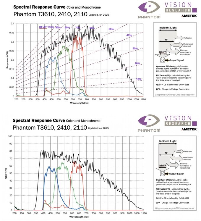

Wspomniana matryca to sensor o rozmiarze zbliżonym do fotograficznego APS-C (23.7 × 14.8 mm) i maksymalnej rozdzielczości 1280 × 800. Przekłada się to na dość monstrualny rozmiar pojedynczego piksela wynoszący 18.5 µm. Co ciekawe, pomimo tak dużych pikseli, czujnik pracuje jedynie z 12-bitową głębią, a deklarowany przez producenta zakres tonalny to 52.15 dB. Matrycę wyposażono oczywiście w jednoczesny odczyt („global shutter”). Dostępne są jej warianty rejestrujące obrazy monochromatyczne lub kolorowe, a także wersja wrażliwa również na promieniowanie UV.
W maksymalnej rozdzielczości urządzenie pozwala na zarejestrowanie do 21010 kl/s. Przy odczycie mniejszego wycinka możliwe jest oczywiście osiągnięcie jeszcze wyższych klatkaży, na przykład dla rozdzielczości 640 × 64 jest to 483330 kl/s. Najniższy możliwy do ustawienia klatkaż to 100 kl/s, a najkrótszy czas migawki oferowany przez kamerę to 190 ns.

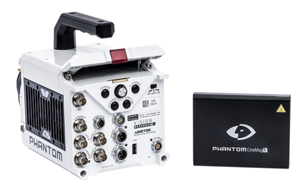

Zapis odbywa się na wbudowaną pamięć RAM o pojemności 32, 64, 128 lub 256 GB zależnie od wybranego wariantu kamery. 256 GB pamięci pozwala na zapis 8 sekund materiału w pełnej rozdzielczości i maksymalnym klatkażu. Zgrać materiał możemy na nośniki CineMag lub wykorzystując gniazdo 10 Gbit Ethernet, w które kamera jest wyposażona.

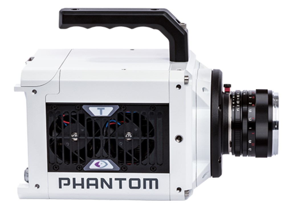

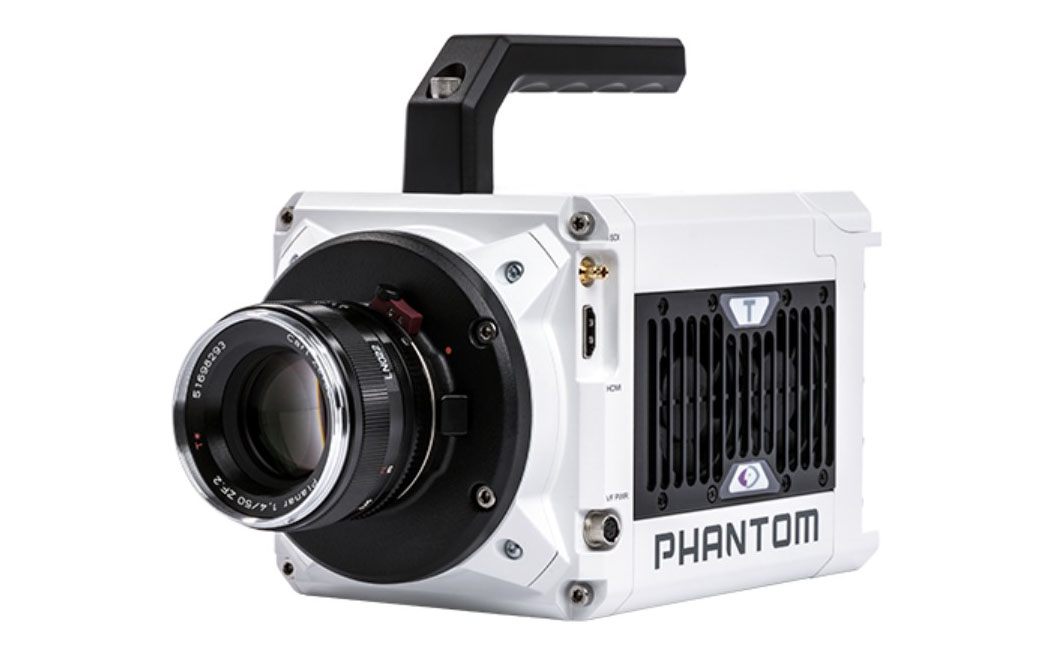

Co ciekawe, kamera jest domyślnie wyposażona w aktywne mocowanie obiektywów Nikon F. W razie czego można je jednak wymienić na bagnety Arri PL, Canon EF, C-Mount lub M42. Całe urządzenie mierzy 12.7 × 12.7 × 21 cm i waży 4.3 kg.

Obstawiam wielki radiator w środku, to ciągnie 280 W zasilania. Obudowa też wygląda na solidną stal. Ewidentnie minimalizacja wagi nie była priorytetem inżynierów.
