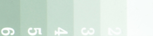

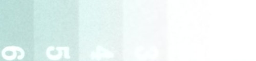

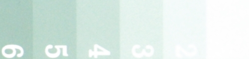

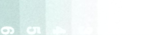

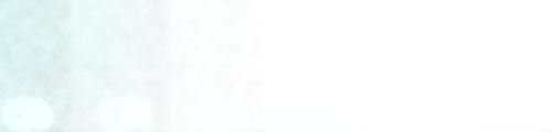

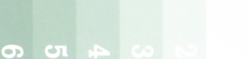

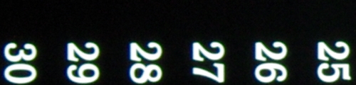

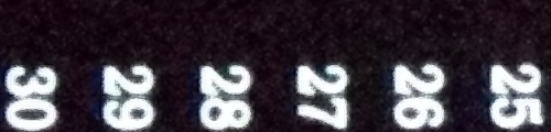

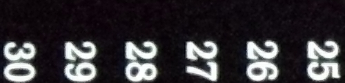

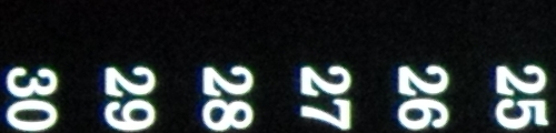

Zakres tonalny na plikach zapisanych w formacie JPEG możemy ocenić wizualnie na wycinkach zdjęć tablicy Stouffer T4110. Odległość pomiędzy sąsiednimi polami szarości wynosi 0.3 EV.

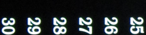

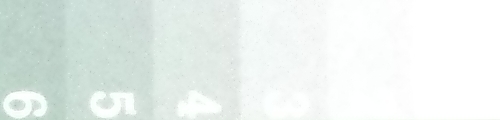

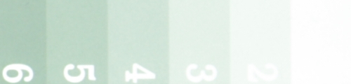

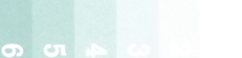

ISO Granica bieli
80 Pentax K-5 II - Zakres tonalny
100 Pentax K-5 II - Zakres tonalny
200 Pentax K-5 II - Zakres tonalny
400 Pentax K-5 II - Zakres tonalny
800 Pentax K-5 II - Zakres tonalny
1600 Pentax K-5 II - Zakres tonalny
3200 Pentax K-5 II - Zakres tonalny
6400 Pentax K-5 II - Zakres tonalny
12800 Pentax K-5 II - Zakres tonalny
25600 Pentax K-5 II - Zakres tonalny
51200 Pentax K-5 II - Zakres tonalny

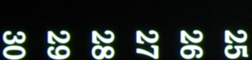

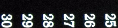

ISO Granica czerni
