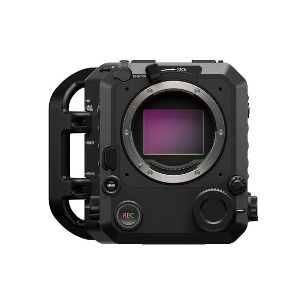

Zgodnie z wcześniejszymi zapowiedziami, na pokładzie Eterny znajdziemy 102-megapikselową matrycę o rozmiarze 43.6 × 32.7 mm znaną z bezlusterkowca GFX 100 II. W przeciwieństwie jednak do sensora w aparacie, tu na matrycy umieszczono film dolnoprzepustowy. Celem kamery nie jest bowiem maksymalizacja rozdzielczości, tylko ograniczenie aliasingu.
Z innych ważnych zmian warto także wspomnieć o oficjalnie podanej przez producenta podwójnej bazowej czułości (ISO 800 i ISO 3200 dla profili logarytmicznych) oraz o obecności elektronicznego filtra szarego o gęstości regulowanej w zakresie 2-7 EV z krokiem 1/20 EV, czyli w zasadzie płynnie.
Jak już wspominaliśmy przy okazji wcześniejszych materiałów na temat Eterny, 100-megapikselowy sensor wybrany do omawianej kamery jest zbyt wolny, by umożliwić odczyt w pełnej rozdzielczości z wymaganymi do filmowania prędkościami. Zamiast tego z wykorzystaniem całej szerokości matrycy możliwe jest filmowanie w 4K w proporcjach 4:3, 16:9 lub 17:9 (odpowiednio 3840 × 2880, 3840 × 2160 oraz 4096 × 2160), a także w 5.8K w proporcjach 2.39:1 (5824 × 2436). We wszystkich przypadkach zapewne z wykorzystaniem jakiejś formy grupowania pikseli. Filmowanie w 8K możliwe jest jedynie z wykorzystaniem środkowego wycinka matrycy, który efektywnie jest mniejszy od sensora pełnoklatkowego.

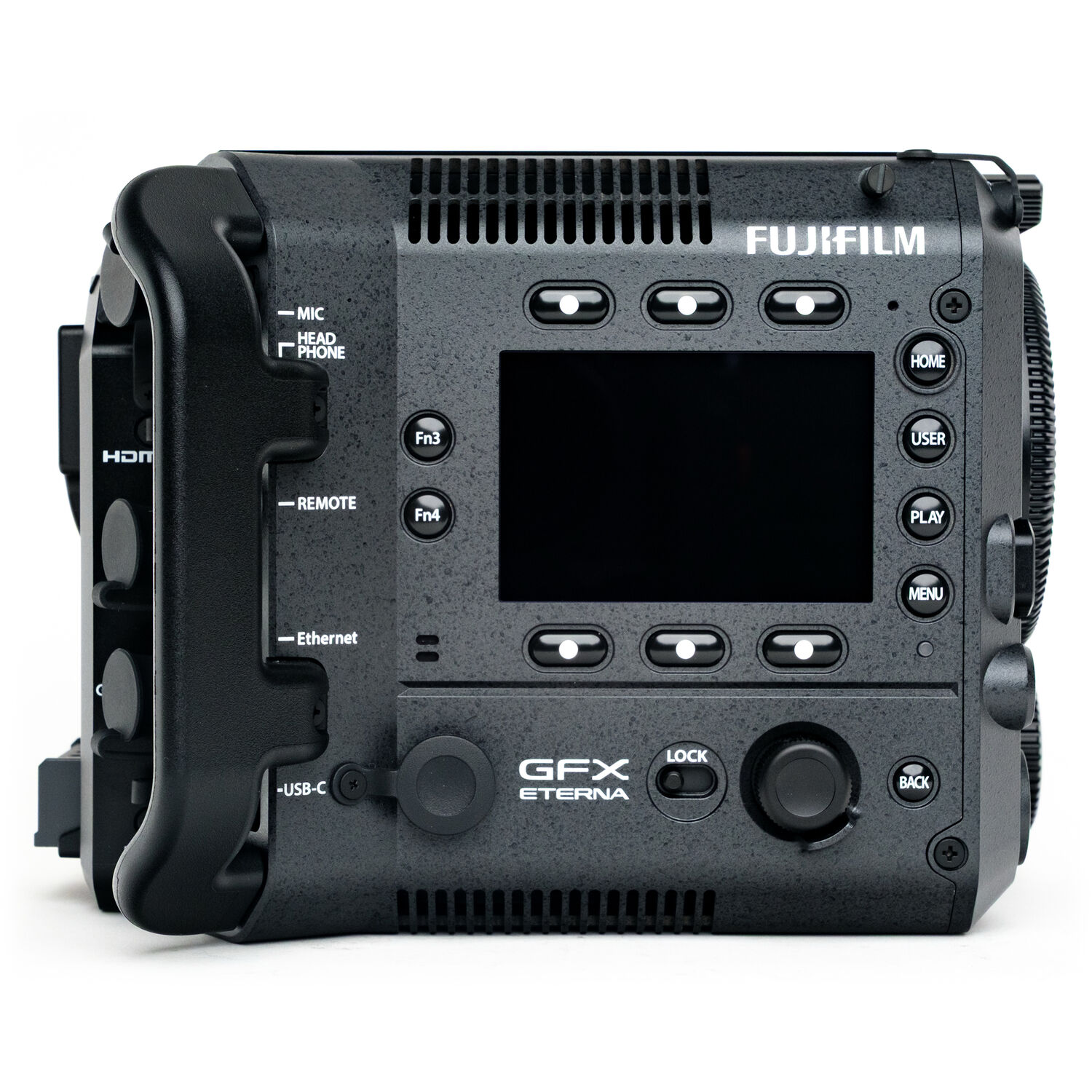

Złącz jest zresztą dużo więcej, a ich pełna lista prezentuje się następująco:

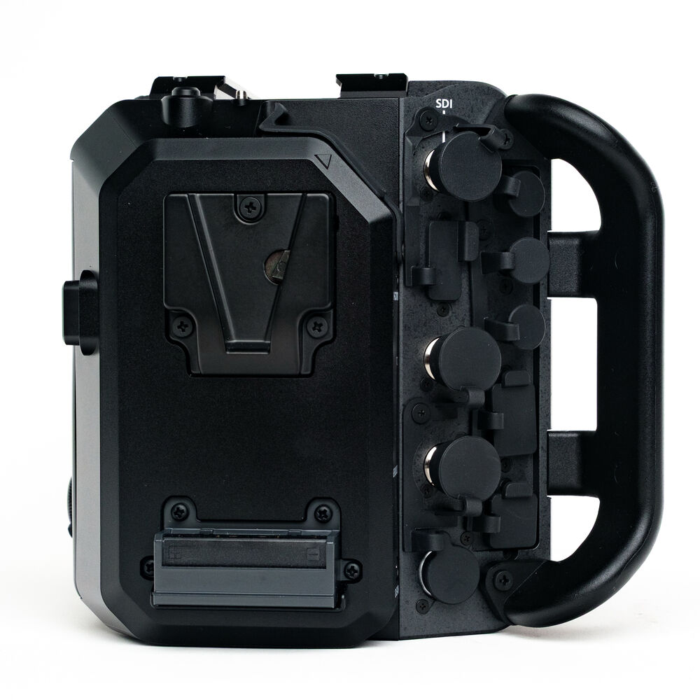

- wejście zasilania (4 Pin Lemo),
- wyjście do zasilania akcesoriów (2 Pin Lemo, 12 V, max 3A),
- wyjście 12G SDI,
- wyjście HDMI (złącze typu A),
- wejście mikrofonowe (jack 3.5 mm),
- wyjście słuchawkowe (jack 3.5 mm),
- wejście zdalnego sterowania (jack 2.5 mm),
- gniazdo Ethernet RJ45,
- złącze USB-C,
- wejście na kod czasowy (BNC),
- wejście na sygnał z generatora (Genlock – złącze BNC),
- złącze do podpięcia dołączonego do kamery monitora,
- złącze do podpięcia dołączonej do kamery górnej rączki,
- 12-pinowe złącze do komunikacji i sterowania obiektywami.

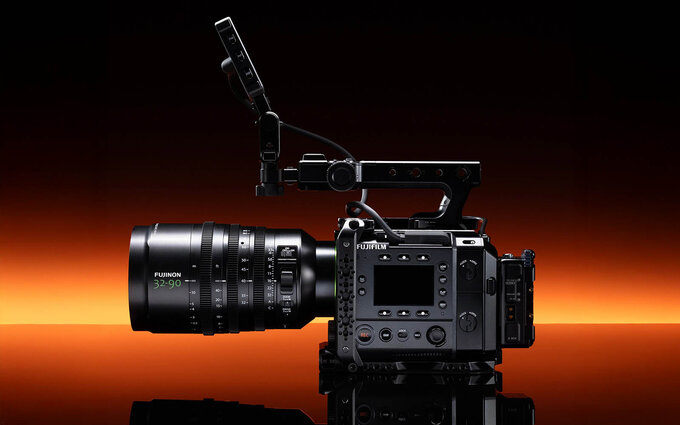

Kamera standardowo wyposażona jest w bagnet Fujifilm G, ale producent dołącza do niej przejściówkę na mocowanie Arri PL. W przypadku obiektywów Fujifilm działa autofokus, a z nowym Fujinonem GF 32-90 mm T3.5 sterować z poziomu kamery (za pomocą dedykowanego pokrętła) można zarówno przysłoną, jak i ogniskową oraz ostrością.

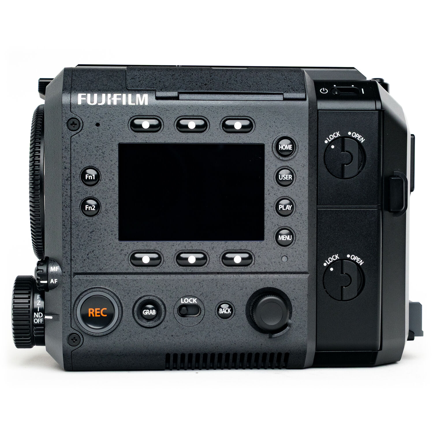

Inne dołączone do body elementy to regulowana górna rączka ze zdublowaną częścią przycisków oraz 5-calowy ekran 16:9 o rozdzielczości 6.22 mln punktów i maksymalnej jasności 2000 nitów.
Kamera zasilana jest z akumulatorów typu V-Mount, ale w jej wnętrzu znajdziemy też gniazdo na znaną z bezlusterkowców baterię NP-W235. Służy ona do chwilowego podtrzymania zasilania, gdy główny akumulator jest wymieniany. Pozwala to nie wyłączać w tym celu kamery.
