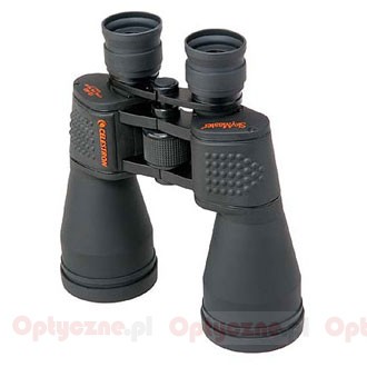

Celestron SkyMaster 12x60 - specyfikacja i opinie
Zdjęcia lornetki
  • Lornetka Celestron SkyMaster 12x60
Celestron
Delta Optical
Specyfikacja lornetki
Producent Celestron
Średnica obiektywu [mm] 60
Powiększenie [x] 12
Pole widzenia kątowe 5.7o
Pole widzenia liniowe [m/m] 100/1000
Źrenica wyjściowa [mm] 5
Odstęp źrenicy [mm] 18
Minimalna ostrość [m] 12
Sprawność zmierzchowa 26.83
Jasność względna 25
Pryzmaty BaK-4/Porro
Wymiary [mm]
Waga [g] 1250
Wodoodporność Tak
Wypełnienie azotem Nie
Wypełnienie argonem Nie
Wyjście na statyw Tak
Ogniskowanie centralne
Gwarancja [w latach] 2
