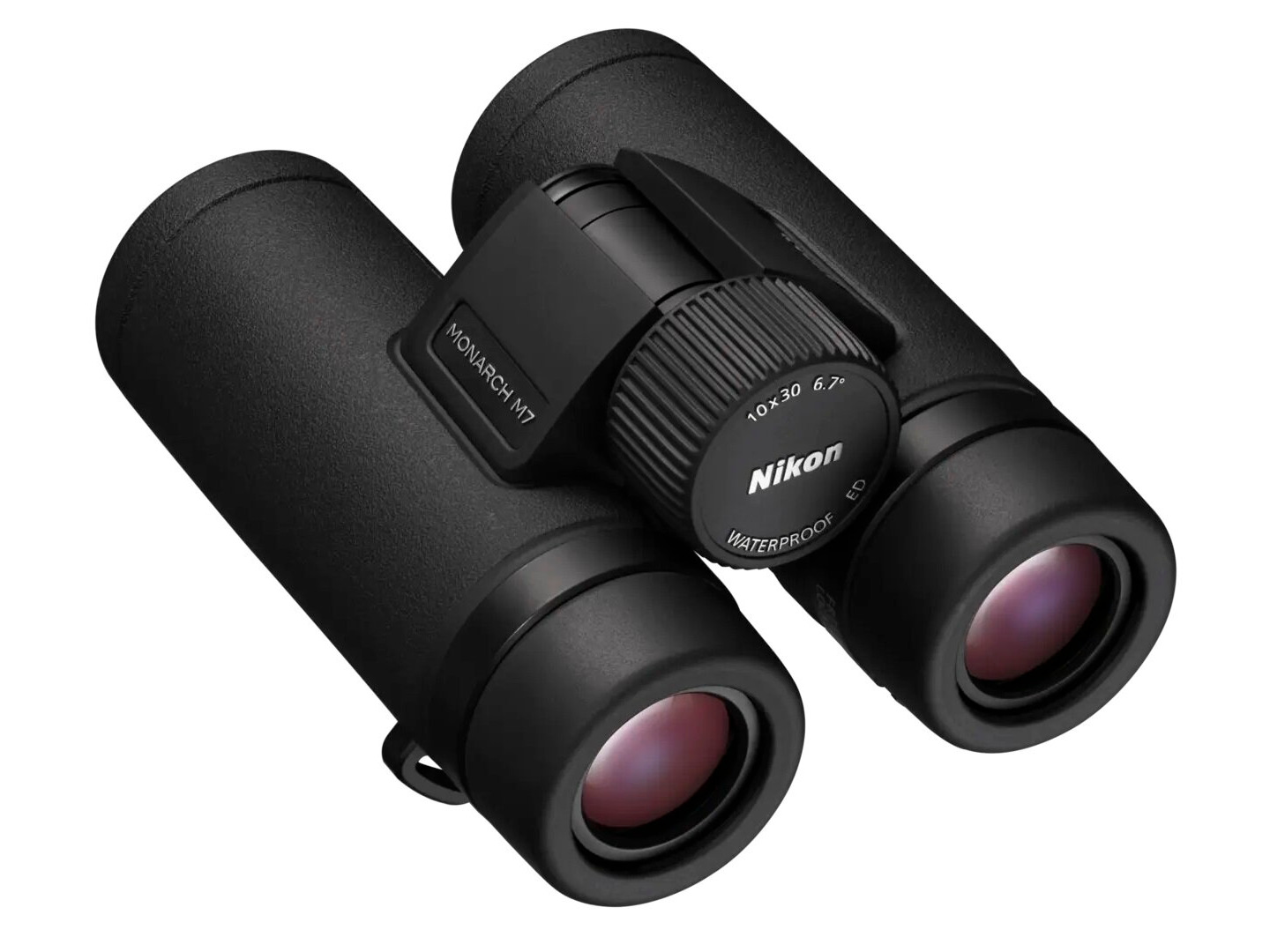

Specyfikacja lornetki
Producent Nikon
Średnica obiektywu [mm] 30
Powiększenie [x] 10
Pole widzenia kątowe 6.7o
Pole widzenia liniowe [m/m] 117/1000
Źrenica wyjściowa [mm] 3
Odstęp źrenicy [mm] 15.8
Minimalna ostrość [m] 2
Sprawność zmierzchowa 17.32
Jasność względna 9
Pryzmaty BaK-4/dachowe
Wymiary [mm] 119x125x48
Waga [g] 470
Wodoodporność Tak
Wypełnienie azotem Tak
Wypełnienie argonem Nie
Wyjście na statyw Tak
Ogniskowanie centralne
Gwarancja [w latach] 10
Akcesoria Futerał, pasek na szyję, dekielki na obiektywy, łączony dekielek na okulary.
Dodatkowe informacje Premiera: wrzesień 2021 r.
Wodoodporna do 1 m na 10 min
Szkło Extra-low dispersion (ED) w obiektywie
Pryzmaty Schmidta-Pechana z powłokami fazowymi i dielektrycznymi
Powłoki hydrofobowe
Korpus wykonany ze wzmocnionej włóknem szklanym żywicy poliwęglanowej.

  1. Jakub
    Jakub 3 stycznia 2026, 22:05
    Jakość / cena
    Ocena ogólna
    IP 91.150.x.x
    Użytkuje od: 3 mies.
    Cena zakupu: 1450
    Wykorzystanie: Amatorskie
    Wady: Mało praktyczny futerał i uciążliwe w użytkowaniu zatyczki obiektywów.
    Zalety: Świetna optyka, waga i wielkość.
    Podsumowanie: Lornetkę kupiłem po zasięgnięciu opinii z forum i się nie zawiodłem. Jej jakość optyczna jest świetna, zwłaszcza w stosunku do ceny. Nawet gdyby kosztowała 2000 to też byłaby warta zakupu. Polecam zainteresowanym.
  2. Marcin
    Marcin 18 kwietnia 2024, 12:11
    Jakość / cena
    Ocena ogólna
    IP 92.232.x.x
    Cena zakupu: 438 eu
    Wady: Zatyczki obiektywów, za miękka guma i cięzko się je wciska, .
    Zalety: Wielkość i waga.Bardzo dobra optyka (jasność, ostrość i klarowność obrazu). Bdb korekcja AC w środku pola. Małe nieostrości brzegowe, ostry obraz praktycznie w 85-90%. Duże pole widzenia. Bdb obudowa i mechanika.
    Podsumowanie: Chciałem kupić lornetkę o takich parametrach optycznych jak ten Nikon i po kupnie okazało się, że właśnie ten model spełnia moje wymagania. M7 10x30, jest bdb, pod każdym względem. Jej jakość nie ustępuje, wiele, droższym, może po za obudową z poliwęglanu. Duże pole widzenia daje dużą frajdę z widzianego obrazka.
  3. Piotr
    Piotr 25 marca 2024, 15:58
    Jakość / cena
    Ocena ogólna
    IP 77.119.x.x
    Użytkuje od: 6 mies.
    Cena zakupu: 420 eu
    Wady: Zatyczki obiektywów ciężko się wciska.
    Zalety: Wielkość i waga. BDB optyka i mechanika. Bdb obudowa i muszle oczne.Znikoma AC na brzegach, duże pole widzenia, ostre prawie po brzeg. Obraz jasny i klarowny
    Podsumowanie: Lornetka jest warta zakupu. Jakość wykonania jest na bdb poziomie a optyki na poziomie lornetek droższych np Kowy 10x33 z którą porównałem przed zakupem. Wybrałem M7 bo lżejszy i trochę mniejszy a optycznie nie gorszy. Więc po co przepłacać.Za resztę pieniędzy dokupię jakąś inną lornetkę.
  4. JanKa
    JanKa 13 marca 2024, 16:02
    Jakość / cena
    Ocena ogólna
    IP 83.30.x.x
    Użytkuje od: 1 mies.
    Cena zakupu: 1388
    Wady: Wady są, ale kosmetyczne, czyli : zatyczki obiektywów w stylu wciskanym z miękkiej gumy (ciężko się wciskają). Może gdyby były z twardszego tworzywa, jak w Zeissach, byłyby w porządku. Przy nieosiowym patrzeniu mogą występować zamglenia. Innych wad nie widzę.
    Zalety: Przede wszystkim jakość optyki, do tego waga, wielkość i jakość obudowy oraz mechaniki. Bdb muszle oczne (wykończenie na styku z oczodołami). Duże pole widzenia 6,7*( 67* okularu)). Zero AC w środku pola, a minimalna na krawędzi pola, ostrość, kontrast i klarowność obrazu, szerokość ostrego pola, MZ to 90-95%, .
