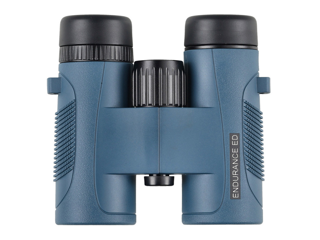

  • Lornetka Hawke Endurance ED Marine 7x32

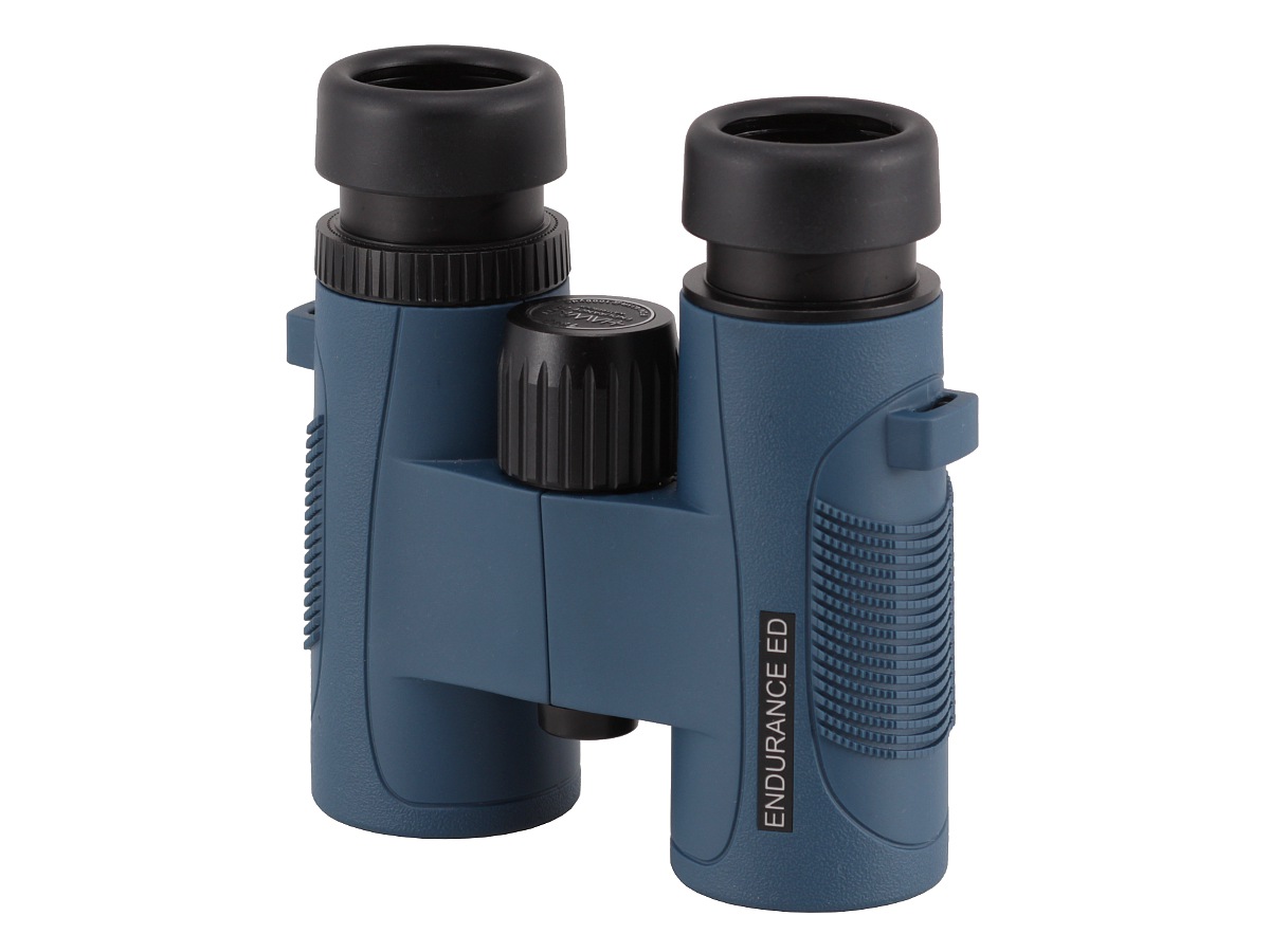

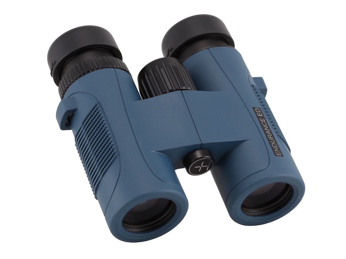

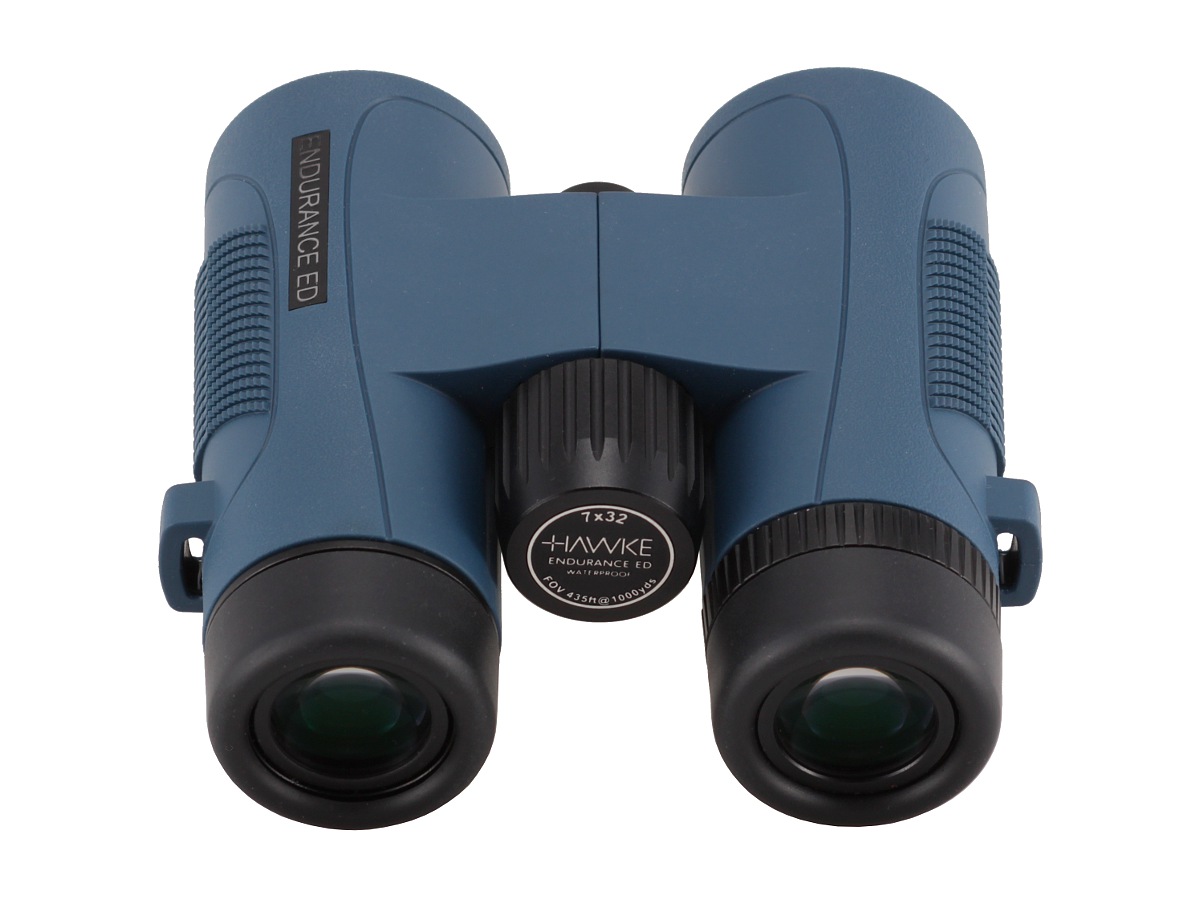

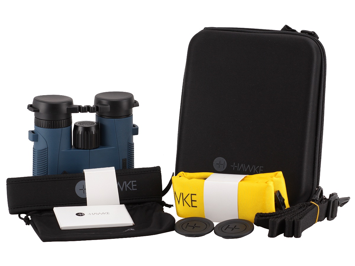

Akcesoria pasek na szyję, ściereczka do czyszczenia optyki, futerał, zakrywki na szkła
