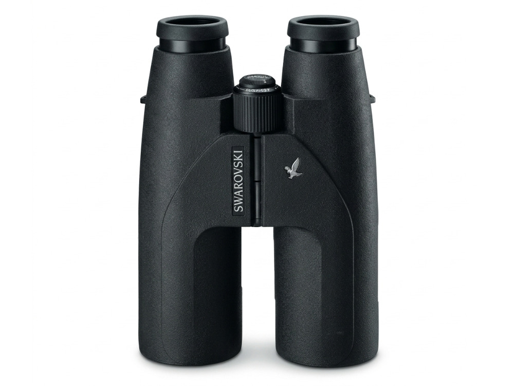

Swarovski SLC 8x50 B - specyfikacja i opinie
Zdjęcia lornetki
  • Lornetka Swarovski SLC 8x50 B

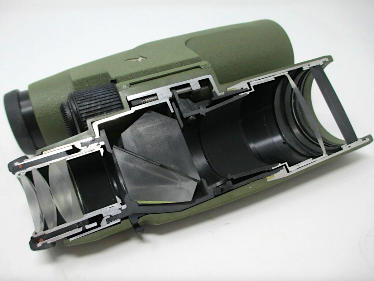

3-elementowy obiektyw
Pryzmaty Schmidta-Pechana
Powłoki SWAROBRIGHT (od 2002) i P na pryzmatach
Powłoki wielowarstwowe SWAROTOP
4-elementowy okular (2+1+1)
