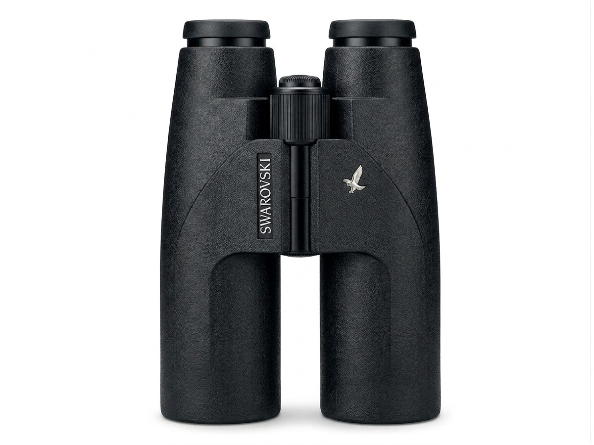

Swarovski SLC 10x50 WB - specyfikacja i opinie

Specyfikacja lornetki
Producent Swarovski
Średnica obiektywu [mm] 50
Powiększenie [x] 10
Pole widzenia kątowe 6.4o
Pole widzenia liniowe [m/m] 112/1000
Źrenica wyjściowa [mm] 5
Odstęp źrenicy [mm] 17
Minimalna ostrość [m] 6
Sprawność zmierzchowa 22.36
Jasność względna 25
Pryzmaty BaK-4/dachowe
Wymiary [mm] 196x126x69
Waga [g] 1160
Wodoodporność Tak
Wypełnienie azotem Tak
Wypełnienie argonem Nie
Wyjście na statyw Tak
Ogniskowanie centralne
Gwarancja [w latach] 30
Akcesoria Futerał, pasek na szyję, dekielki na obiektywy, dekielek na okulary.
Dodatkowe informacje Produkowana w latach 1997-2004
3-elementowy obiektyw
Pryzmaty Schmidta-Pechana
Powłoki SWAROBRIGHT (od 1998) i P na pryzmatach
Powłoki wielowarstwowe SWAROTOP
4-elementowy okular (2+1+1)
Wodoodporna do 4 m
Zakres temperatur pracy od -25 C to +55 C
W bazie od 1997-07-03
