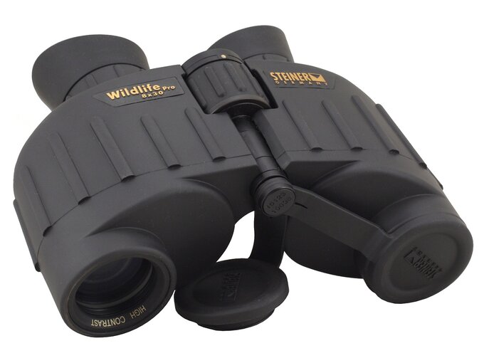

Firma Steiner doszła do słusznego chyba wniosku, że oferowane dwóch prawie takich samych lornetek nie jest rozsądne. Tym bardziej, że model Wildlife Pro posiadający indywidualne ogniskowanie, nie specjalnie nadawał się dla obserwatorów przyrody, którzy preferują centralną regulację. Niedawno na rynku pojawił się więc nowy Wildlife Pro 8x30, prawie dwa razy tańszy od Night Huntera (choć wciąż dobrze wykonany i z 30-letnią gwarancją), z mniejszym polem widzenia, ale za to z centralną regulacją ostrości. Aby w naszej bazie odróżnić jakoś obie lornetki od siebie, do nazwy dopisaliśmy symbol CF (od central focusing).
Cała seria Wildlife Pro jest bardzo niejednorodna, bo model 8x30 jest w niej jedyną lornetką Porro. Pozostałe modele o parametrach 8.5x26 i 10.5x28 są lornetkami dachowymi.
Kupujący dostaje w zestawie dekielki na obiektywy przymocowane do korpusu dobrej jakości paskami, łączony dekielek na okulary, pasek na szyję i sztywny futerał. Jak już wspomnieliśmy, lornetka jest objęta 30-letnią gwarancją producenta.

Zacznijmy jednak od wad. To co wzbudziło nasz lekki niesmak, to pole widzenia i zachowanie na jego brzegu. Lornetka daje realne pole 6.82 stopnia i wypada tutaj dość blado na tle konkurencji. Znaczna większość dobrych lornetek klasy 8x32 daje bowiem pole większe od 7 stopni. Na szczęście, powiększenie lornetki jest ciut większe niż podane w specyfikacjach, przez co pozorne pole okularów sięga poziomu prawie 57 stopni. Przy takiej wartości nie mamy już wrażenia patrzenia w tunel czy dziurkę od klucza i obserwacje są komfortowe. Nie zmienia to faktu, że przy tak ograniczonym polu widzenia chciałoby się, aby ostrość na jego brzegu była lepsza, a koma i dystorsja mniejsze.
I to tak naprawdę koniec naszych narzekań. Chwalenie lornetki możemy zacząć od transmisji. Jej wykres oraz porównanie do topowego modelu Night Hunter Xtreme możemy zobaczyć poniżej.
Modele Night Hunter XP zastąpione niedawno przez serię Xtreme to klasa sama w sobie. Tańszy Wildlife Pro ma gorsze powłoki, ale to nie znaczy, że złe. Zaprezentowany wykres wyraźnie pokazuje, że mamy do czynienia z poziomem nieosiągalnym przez większość nawet drogich dachówek. W centrum zakresu widzialnego transmisja Wildlife Pro sięga 90%, a w czerwonej części widma nawet 92%. Wykres jest przy tym dość płaski, ubytek świata w barwie niebieskiej i fioletowej umiarkowany, co w sumie daje bardzo dobre odwzorowanie kolorów.
![]() Steiner Wildlife Pro 8x30 (z lewej) i Steiner Night Hunter XP 8x30 (z prawej). |
Lornetka jest starannie wykonana i objęta długą gwarancją udzielaną przez pewnego i renomowanego producenta. Bardzo ciekawie jest rozwiązane ogniskowanie. To pierwsza lornetka Porro Steinera z centralną regulacją ostrości. Producent zrezygnował tutaj z klasycznego i często chybotliwego mostka okularowego, dzięki czemu śruba do ustawiania ostrości jest starannie wpasowana w obudowę, a lornetka nie straciła na szczelności. Nie zrezygnowano przy tym z indywidualnego ustawiania ostrości na każdym okularze z osobna. To umożliwia uzyskanie małej wartości minimalnej ostrości - wyniku jak na sprzęt Porro wręcz rewelacyjnego. Paradoksalnie tak dobrego, że aż... bezużytecznego. Obserwując bowiem obiekt znajdujący się w odległości trochę ponad metra, równoległe tubusy szerokiej lornetki Porro, nie są w stanie ustawić obiektu w tym samym miejscu pola widzenia w każdym torze optycznym. I musimy zezować, co nie jest przyjemne.
Steiner Wildlife Pro 8x30, oprócz przeciętnej ostrości na brzegu pola, nie notuje żadnej poważnej wpadki optycznej. Jest sporo wyników średnich i dobrych. Gdy do tego dołożymy bardzo dobrą, niemiecką jakość wykonania i długą gwarancję oraz rozsądną cenę, dostajemy produkt niewątpliwie godny zainteresowania. Każdy, kto nie chce dokładać do Night Huntera, a potrzebuje poręcznej i dobrej lornetki klasy 8x30, powinien poważnie rozważyć zakup Wildlife Pro.
