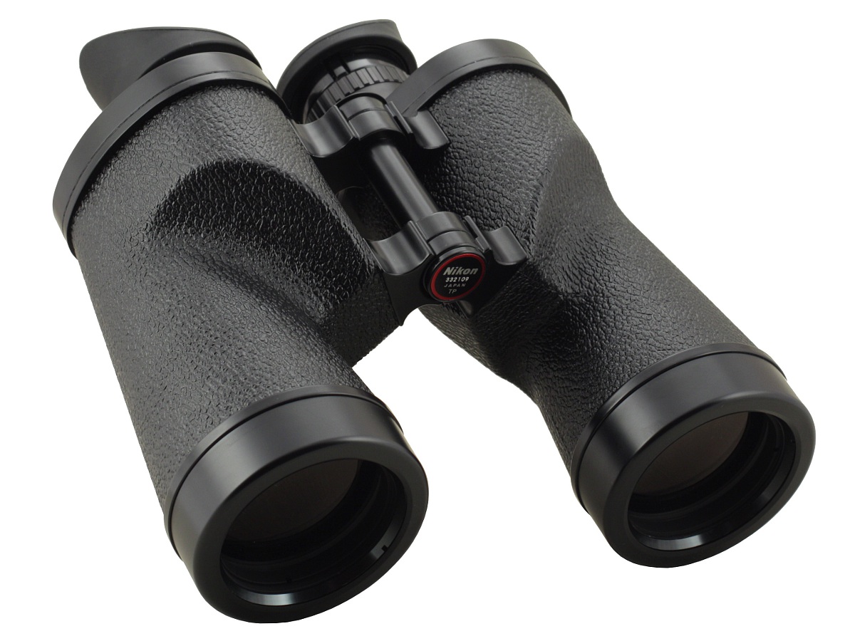

Przez wiele lat na polskim rynku cena tej lornetki wyraźnie przekraczała 2000 zł. Trudno się temu dziwić, bo lornetka ta praktycznie pod każdym względem jest lepsza od klasyków produkcji zakładów Carl Zeiss Jena, a jednocześnie sama w sobie nie mniej klasyczna i solidna.
Mamy tutaj do czynienia z potężnym instrumentem z pryzmatami ustawionymi w systemie Porro. Lornetka ma indywidualny system ustawiania ostrości, co zapewnia jej pełną wodoszczelność do 5 metrów i do 5 minut. Jest też wypełniona azotem.
Lornetka właśnie przestała być produkowana i obecnie trwają wyprzedaże w promocyjnych cenach. Tropical jest przez to najtańszą na rynku lornetką Nikona produkowaną w całości w Japonii. W obecnych czasach, gdzie oszczędności szuka się wszędzie, nawet najdroższe lornetki produkcji japońskiej mają akcesoria wyprodukowane w Chinach. Nikon 7x50 IF HP Tropical jest tutaj wyjątkiem. W jego przypadku wszystko czyli lornetka, dekielki, paski oraz sztywny i gustowny futerał jest produkcji japońskiej i widać to od razu, po wzięciu sprzętu do ręki. Solidność i wysoka jakość wykonania natychmiast rzuca się w oczy. To lornetka, która będąc dobrze traktowana starczy na kilkadziesiąt lat bezproblemowego użytkowania.

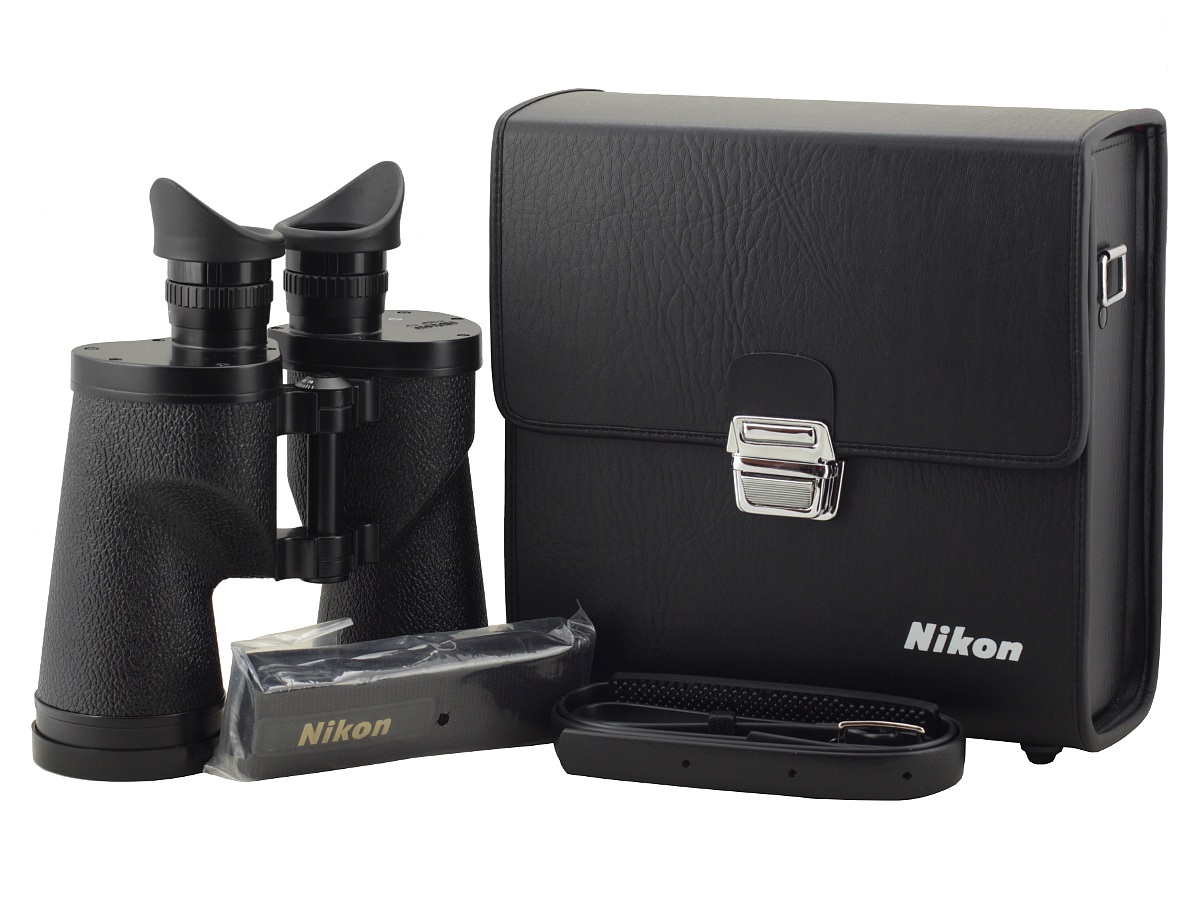

Lornetka jest objęta 10-letnią gwarancją, a kupujący dostaje w zestawie sztywny futerał, paski do futerału i lornetki, dekielki na obiektywy i profilowane muszle okularowe.

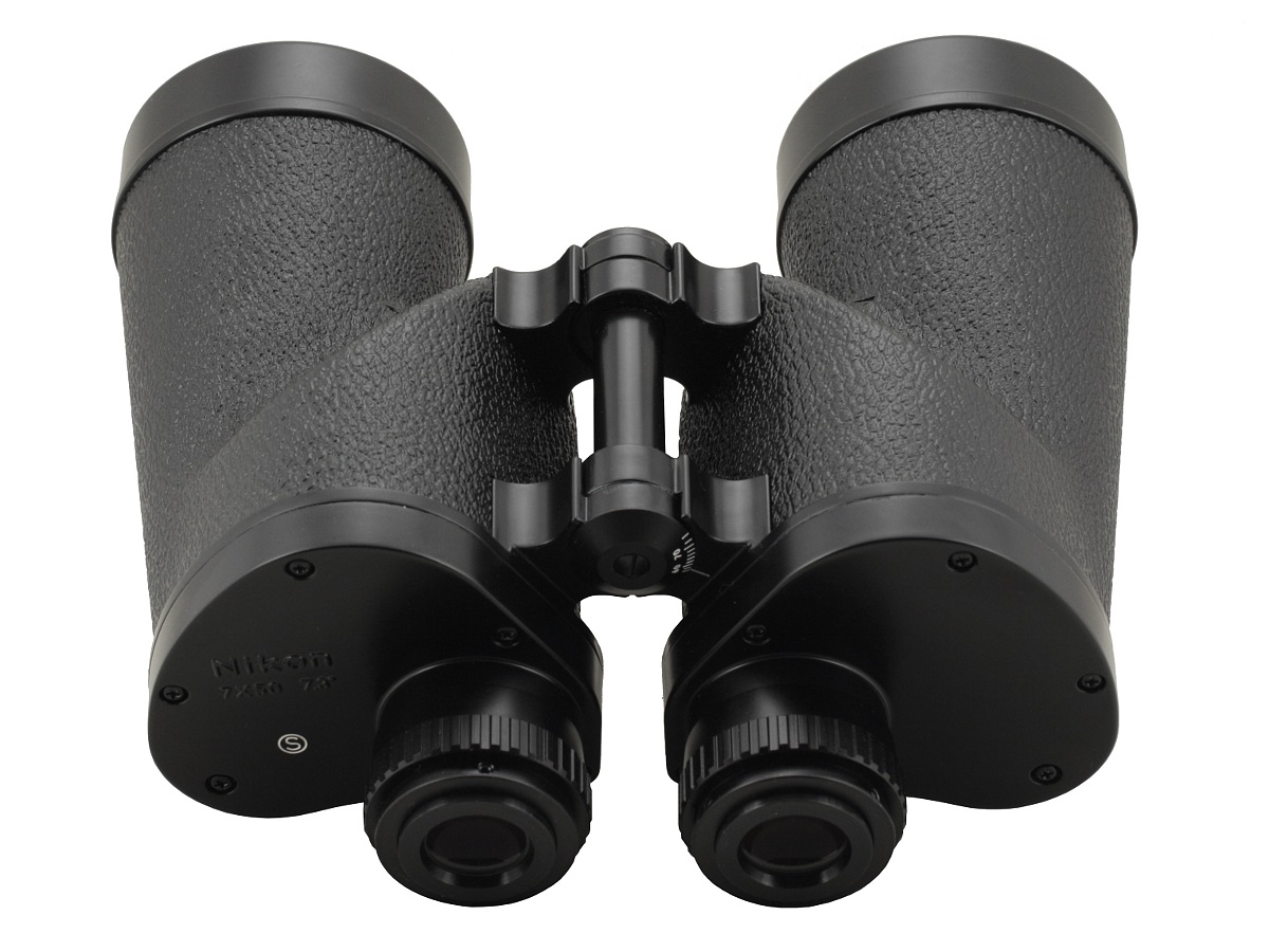

Gdy spojrzymy na ostateczny wynik uzyskany w naszym teście okaże się, że Nikon ustępuje jednak konkurentom z powyższego zdjęcia. To przede wszystkim efekt jednowarstwowych powłok antyodbiciowych, które były standardem pół wieku temu, a w dzisiejszych czasach są już przeżytkiem i nie sprawdzają się tak jak powinny. Dodatkowo, element ze skalą umieszczony w prawym okularze przyczynia się do dodatkowego spadku transmisji w jednym torze optycznym. Nie jest wykluczone, że jest on także odpowiedzialny za lekko ściętą źrenice wyjściową.

Coś mi to raczej wygląda na błąd powtarzalności Waszej metody pomiarowej. Kształt widma jest taki sam, tylko przesunięty o 6-7%. Zatem widać, że materiał szklany oraz powłokowy jest taki sam w obu torach. A nie omsknęła się Wam oś optyczna przy pomiarze?
(naprawdę niewiele trzeba rozjustować tor pomiarowy, żeby taki błąd transmitancji powstał)
Nie jest to błąd pomiarowy. Różnica wynika z istnienia dodatkowego elementu w prawym torze.
Przepraszam, nie doczytałem - wszystko już jasne.

Testy lornetek nigdy nie były podpisywane, ale autorem wszystkich opisów pod nimi jestem ja. Pomiary wykonywane w teście to jednak praca zespołowa, w której biorą jeszcze udział trzy osoby. A różnica w transmisji wynika z istnienia dodatkowej płytki szklanej, na której naniesiono skalę w prawym okularze. Więc nie jest dziwna - jest naturalnym efektem wprowadzenia dwóch dodatkowych granic powietrze-szkło.

Jeszcze w kwestii transmisji i dwukolorowego diagramu. Widać na nim perfekcyjną powtarzalność wyników, co bardzo pozytywnie świadczy o jakości szkła i powłok, nawet jeśli są jednowarstwowe. Transmisja 85 % nie powala, ale jest na poziomie wielu uznanych współczesnych dachówek, więc tragedii nie ma.
Arku szanowny, czy jest szansa, by dla każdej lornetki przedstawiać krzywą transmisji dla lewego i prawego toru osobno? Ewentualne różnice też dawałyby do myślenia....
goornik - zawsze mierzymy dla lewego i prawego, a wynik uśredniamy. Zwykle różnice między torami nie są większe niż 1-2%. Jeśli jednak są większe, to o nich piszemy lub pokazujemy je tak jak w przypadku Tropicala.
A powłoki jednowarstwowe Nikona są bardzo dobre. Tam gdzie nie ma siatki transmisja sięga prawie 90%, a i w niebieskim świetle nie jest tragiczna.
Czy zatem poprawny będzie wniosek, że transmisja w prawym torze optycznym będzie gorsza od lewej we wszystkich lornetkach, które w prawym okularze mają siatkę dalmierczą (zwaną ongiś krzyżem artyleryjskim)?
Tak. Zawsze to dodatkowy element optyczny z dwiema dodatkowymi granicami powietrze-szkło. Nawet jeśli ktoś zastosowałby układ, gdzie siatka jest umieszczona na jednym z elementów optycznych okularu, to i tak myślę, że ta granica nie mogłaby mieć normalnych powłok i na niej straty światła powinny być większe. Wyniki Tropicala zdają się to potwierdzać. Gdyby chodziło tylko o dwie granice powietrze-szkło różnica między torami powinna wynosić około 3%, a wynosi dwa razy więcej. Coś jeszcze musi to dodatkowe światło zabierać.
Może element z siatką jest bez powłok. Tylko czemu?
Może siatki nie można łatwo nanosić na powłoki, albo powłok na siatkę. To by się nawet zgadzało. Jest 1.5% straty na pokrytej granicy i 4.5% straty na niepokrytej więc w sumie mamy 6% mniej w prawym torze.
Rozumiem, że zwykły Tropical bez tej podziałki, czyli bez znaczka (S) na obudowie pryzmatu, powinien mieć transmisje 88,4% czyli taka jaka jest dla tej testowanej lornetki w lewym okularze (tym bez podziałki). Musze powiedzieć, że jak na jednowarstwowe powłoki, to klasa światowa. Nie jedna lornetka z wielowarstwowymi powłokami nie może pochwalić się takim wynikiem. Przyjemna lornetka, istny klasyk.
