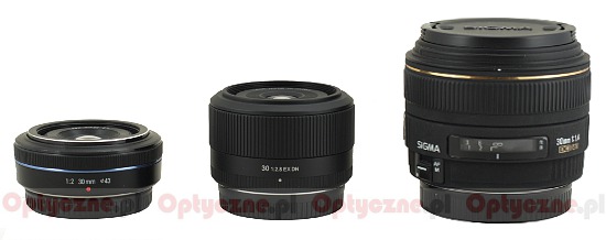

Na poniższym zdjęciu testowana Sigma 2.8/30 stoi obok Samsunga NX 2/30 oraz Sigmy 1.4/30. Wszystkie te obiektywy są przeznaczone na matrycę klasy APS-C.

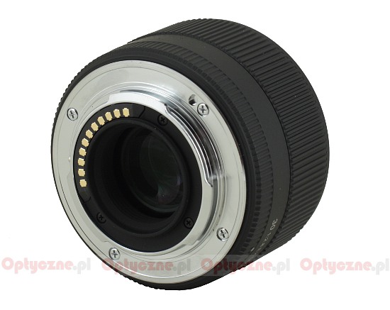

Testowany obiektyw zaczyna się metalowym bagnetem wyposażonym w styki. Bagnet otacza tylną soczewkę obiektywu, która ma średnicę około 2 cm i jest schowana na głębokość około 1 cm wewnątrz obudowy.

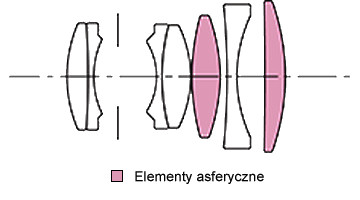

Jeśli chodzi o konstrukcję wewnętrzną mamy tutaj do czynienia z 7 soczewkami ustawionymi w 5 grupach. Dwie soczewki mają kształt asferyczny. Wewnątrz znajdziemy jeszcze przysłonę o siedmiu listkach, którą możemy domknąć do wartości f/22.

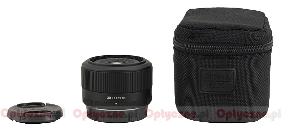

Kupujący dostaje w zestawie dekielki oraz gustowny futerał.
