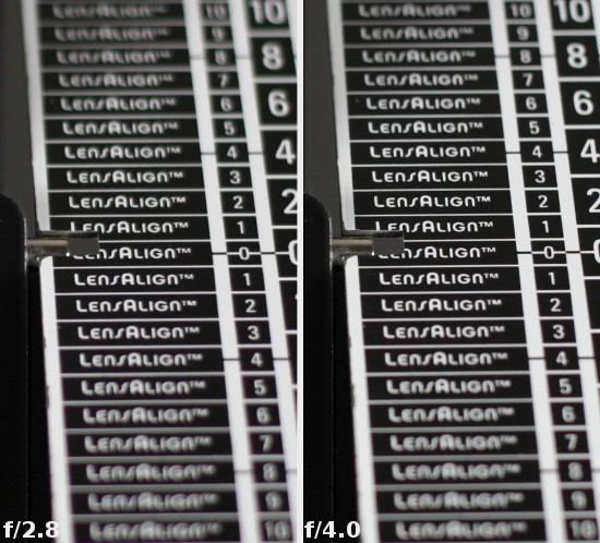

Poniższe zdjęcia wyraźnie pokazują, że testowany obiektyw nie ma żadnych poważnych problemów z podłużną aberracją chromatyczną. Obrazy przed ogniskiem wpadają co prawda w delikatną czerwień, a te za ogniskiem są lekko zielonkawe, ale nie jest to efekt duży.
Canon EF 40 mm f/2.8 STM - Aberracja chromatyczna

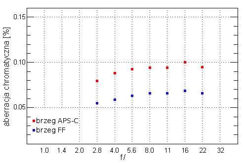

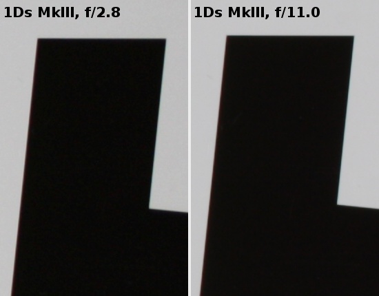

W podobnym tonie możemy się wypowiadać o poprzecznej aberracji chromatycznej. W najgorszym przypadku osiąga ona wartość średnią, a najczęściej będziemy mieli do czynienia z wartościami na granicy poziomów małego i średniego.
