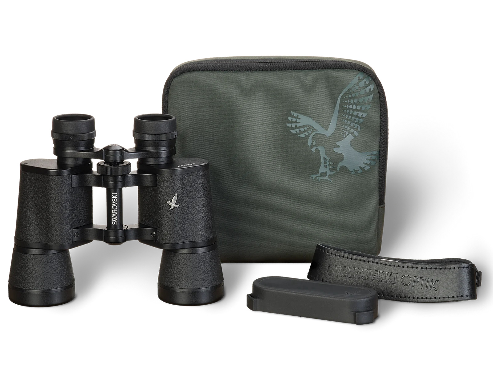

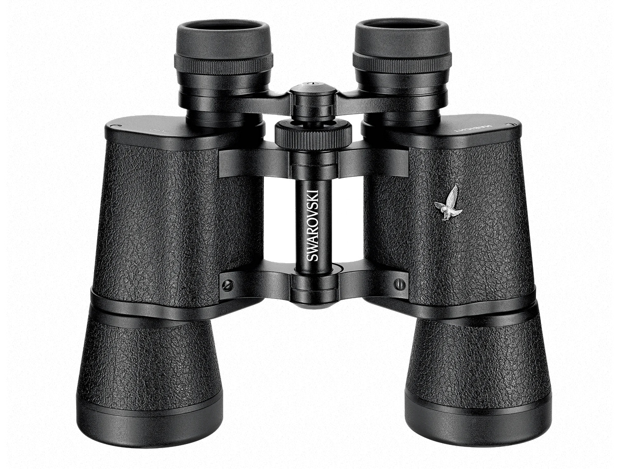

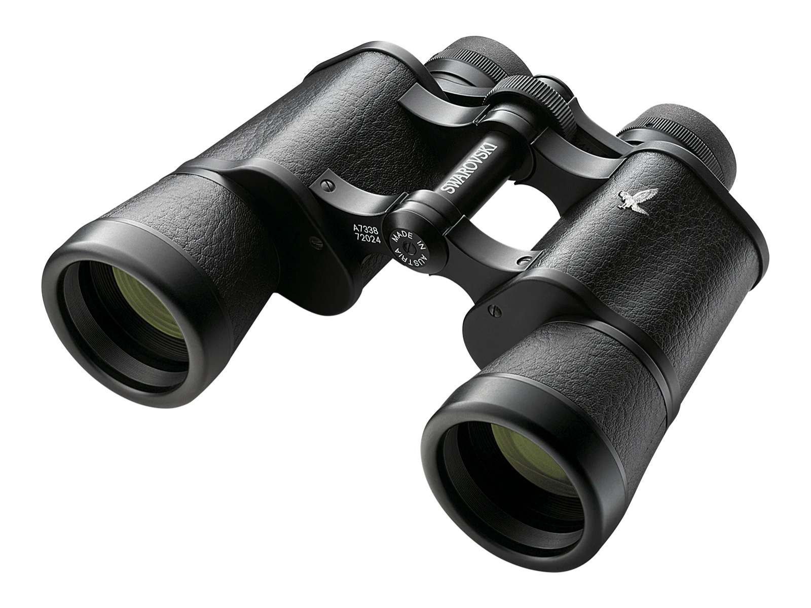

  • Lornetka Swarovski Habicht 7x42

Specyfikacja lornetki
Producent Swarovski
Średnica obiektywu [mm] 42
Powiększenie [x] 7
Pole widzenia kątowe 6.5o
Pole widzenia liniowe [m/m] 114/1000
Źrenica wyjściowa [mm] 6
Odstęp źrenicy [mm] 14
Minimalna ostrość [m] 3.5
Sprawność zmierzchowa 17.15
Jasność względna 36
Pryzmaty Bak-4/Porro
Wymiary [mm] 150x175x54
Waga [g] 680
Wodoodporność Tak
Wypełnienie azotem Tak
Wypełnienie argonem Nie
Wyjście na statyw Nie
Ogniskowanie centralne
Gwarancja [w latach] 30
Akcesoria Futerał, pasek na szyję, zakrywka na okulary
Dodatkowe informacje Produkowana od 1990 roku
W latach 1990-1994 napis SWAROVSKI OPTIK na obudowie lewego pryzmatu oraz HABICHT i parametry na prawym
Od 1994 roku napis SWAROVSKI na pałąku, HABICHT na lewym pryzmacie i parametry na prawym
Transmisja 96%
Wodoodporność do 4 m

    Wady: Zupełnie niepraktyczny futerał – delikatny, bez paska i zamykany na suwak, więc nie da się użyć paska lornetki. Brak dekli na obiektywy. Deszczochron pasuje tylko pod jeden rozstaw tubusów. Zewnętrzne soczewki okularów zimą mocno parują. Nieco nadmierna centralna AC przy nieosiowym ustawieniu muszli w oczodołach.
    Zalety: Trzy filary wynoszą optykę tej konstrukcji na najwyższy poziom. Pierwszym jest przestrzenność obrazowania, na którą składa się bardzo duża głębia ostrości oraz efekt 3D właściwy dla konstrukcji porro. Daje to wrażenie obserwowania dioramy modelarskiej i pozwala odczytać mnóstwo informacji o scenie, np. precyzyjnie zlokalizować zwierzęta wśród gęstwiny drzew, kiedy to dachówki o zbliżonym powiększeniu zbijają obiekty w jedną, rozpłaszczoną niczym na szybie, masę. Po drugie, obraz dawany przez lornetkę jest niebywale klarowny, na co składają się: ostrość (punktowość gwiazd lepsza niż w świetnej Kowie Genesis 10.5x), kontrast (większy niż Genesis, Swarovski EL 10x50, czy nawet, dominujący obie poprzednie, ostatni hit Banner Cloud 8x42 i 6x32), neutralność kolorystyczna (na równi z NL Pure; wszystkie wcześniej wymienione lekko ocieplają) i jasność dzienna (większa niż wspomniany Swaro NL). Zimowe krajobrazy z mocno zarysowanymi na tle śniegu drzewami przypominają grafikę, a sunący po głębokim błękicie nieba biały samolot wygląda jak wahadłowiec na granicy przestrzeni kosmicznej... Trzecią główną zaletą jest praca pod światło, a ściślej: minimalne - jak w żadnej znanej mi lornetce - flary od Słońca tuż poza polem, dobrze trzymany kontrast pod światło i absolutny brak spajków od mocnych, punktowych źródeł. W efekcie lornetkę można zabrać i na spacer do lasu z niskim słońcem, i na wieczorne podziwianie miejskich krajobrazów, i na obserwacje nocnego nieba – w żadnej z tych sytuacji nieprzyjemne artefakty od światła nie będą problemem.
    Podsumowanie: Opinia dotyczy mojej wersji GA z 2022 r. To wspaniała lornetka, na ogół pochopnie oceniana przez pryzmat wąskiego pola widzenia i małych muszli ocznych. Pole widzenia jest wąskie, ale nie jest małe. Jest ogromne - tyle, że mierząc prostopadle do kierunku ogólnie przyjętego. Muszle zaś są małe w wersji czarnej, natomiast ogumowana ma rozsądnych wymiarów muszle o średnicy ok. 38 mm. Bardzo dobrze leży przy oku - blackouty w niej nie istnieją. Podsumowując, to świetna optyka zamknięta w ergonomicznej, poręcznej i gustownej obudowie. Uniwersalne parametry, dobre do wszelkiego typu obserwacji. Zarazem to chyba najmniejsza lornetka z tak dużą źrenicą wyjściową, dającą bardzo jasne obrazy przy słabym świetle (z tego względu do astro wymaga ciemnego nieba, podmiejskie nocne niebo mocno w niej świeci). Cena nie jest wygórowana w odniesieniu do tego co dostajemy w zamian. Jeśli ktoś jest w stanie przełknąć drobne niedostatki użytkowe to polecam.
