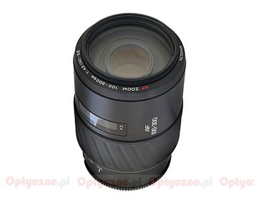

Specyfikacja obiektywu
Producent Konica Minolta
Model AF 100-300 mm f/4.5-5.6
Typ obiektywu Teleobiektyw zoom
Ogniskowa 100 - 300 mm
Światłosiła f/4.4 - 5.6
Pole widzenia 24 - 8.1 o
Ostrość od 1.5 m
Maksymalne powiększenie 1:4
Maksymalna wartość przysłony 38
Mechanizm autofokusa AF
Konstrukcja 11 elementów / 9 grup
Rozmiar filtra 55 mm
Tryb Makro Nie
Stabilizacja Nie
Dostępne mocowania Sony A / Minolta
Wymiary 72.5 x 100 mm
Waga 410 g
