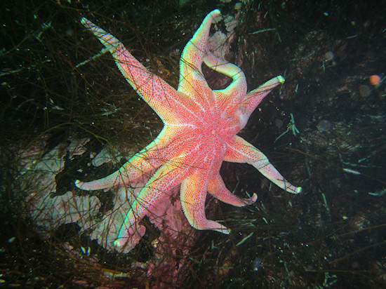

Jednak wszystko ma swoje granice i nawet automatyka oraz najbardziej udane algorytmy potrafią zawieść w trudnych warunkach. A takie napotkamy na głębokościach powyżej 20 metrów. Na razie nikomu nie udało się stworzyć aparatu, który pozwalałby na idealne, automatyczne odwzorowanie barw na zdjęciach wykonanych zarówno na małych, jak i większych głębokościach. Nie inaczej jest w przypadku Canona D20, gdyż nurkując w nim np. na 25 metrach musimy liczyć się z dość silną niebieską lub zieloną dominantą (w zależności od koloru wody) na zdjęciach. Doskonałym przykładem jest tu zdjęcie rozgwiazdy, które zaprezentowaliśmy w poprzednim odcinku, pytając, czy rozgwiazdy muszą być żółte.
Canon PowerShot D20 w podróży i pod wodą - część II - Funkcje przydatne pod wodą
Canon PowerShot D20, tryb „Pod wodą”
fot. Tomek Jastrzębski
Oczywiście, że nie muszą, jednak aby nie były, musimy zdawać sobie sprawę z fizycznych ograniczeń naszego sprzętu. W powyższym przypadku fotografujący zdał się zupełnie na automatykę aparatu korzystając z automatycznego balansu bieli w trybie „Pod wodą”. Niestety na tak dużych głębokościach aparat nie był już w stanie zlikwidować zielonej dominanty i stąd taki, a nie inny efekt.

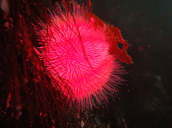

Najprostszym sposobem na rozwiązanie tego problemu jest zastosowanie wbudowanej lampy błyskowej, która oświetli fotografowany obiekt i wydobędzie jego rzeczywiste kolory. Spójrzmy, jak wygląda podobna rozgwiazda oświetlona fleszem.
Canon PowerShot D20, tryb „Pod wodą” + wymuszony błysk
fot. Waldek Wnorowski
Efekt jest o niebo lepszy, jednak nie polecamy nurkowania z włączoną na stałe lampą błyskową. W aparatach kompaktowych flesz znajduje się zawsze w prawie idealnie w linii obiektywu, co może powodować dość niepożądany efekt podczas fotografowania obiektów z dalszej odległości. Światło z lampy błyskowej odbija się bowiem od drobinek unoszących się w wodzie i trafia z powrotem do obiektywu. Objawia się to często wielokolorowymi plamkami widocznymi na zdjęciu – przykład poniżej.

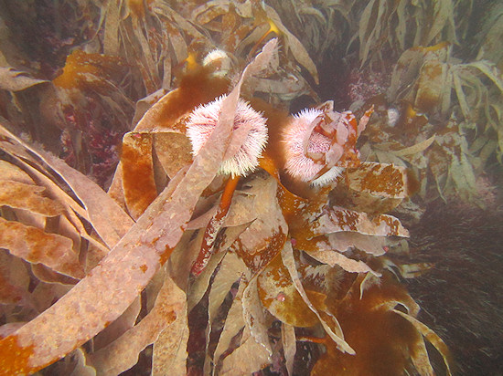

Różnica jest kolosalna i jeszcze bardziej widoczna na fotografiach przedstawiających podwodną faunę i florę. Wystarczy porównać poniższe zdjęcia jeżowców.
Canon PowerShot D20, tryb „Pod wodą” – Balans bieli wg wzorca

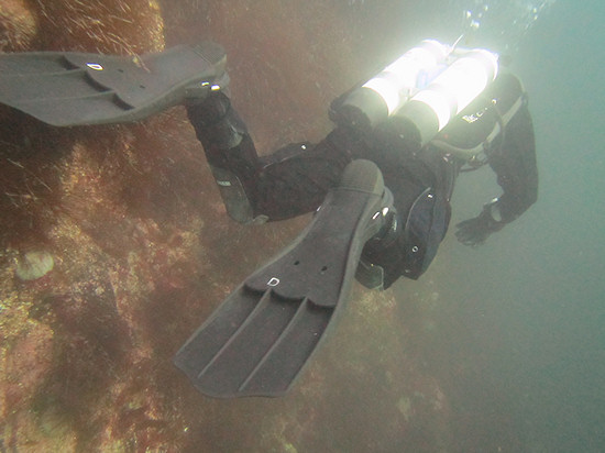

Warto też mieć na uwadze, że kolorystyka pod wodą zmienia się wraz z głębokością. Zatem w sytuacji, gdy ustawimy balans bieli wg wzorca na głębokości 25 metrów, to wykonując zdjęcie na głębokości 10 metrów przy tym samym ustawieniu, będzie ono zabarwione na kolor purpurowy, gdyż aparat będzie wówczas zbyt mocno eliminował zieloną dominantę.
Zdjęcie wykonano na głębokości ok 5 m, a balans bieli wg wzorca ustawiony był na głębokości ok. 15 m.
W takiej sytuacji warto przejść na automatyczny balans bieli lub na nowo zdefiniować wzorzec.

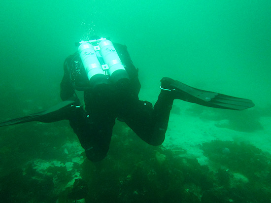

Działa to też w drugą stronę i ustawiając balans wg wzorca na głębokości 15 metrów musimy się liczyć z tym, że na 25 metrach na zdjęciach pojawi się już lekka zielona dominanta. Na szczęście na ekranie LCD Canona D20 widzimy w czasie rzeczywistym w jakim stopniu korygowana jest kolorystyka zdjęć i zawsze możemy podjąć decyzję o ponownym wskazaniu wzorca.
