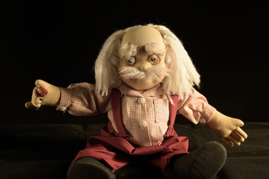

W świetle naturalnym odwzorowanie kolorów nie daje praktycznie żadnych powodów do narzekań. Tak samo automatyka, jak i nastawy dedykowane zapewniają prawidłowe wyniki. Niskie błędy kolorów zaobserwowaliśmy także przy błysku flesza, aczkolwiek nieco zaniżone jest wówczas nasycenie. Pewne problemy pojawiają się tradycyjnie w świetle żarowym przy wykorzystaniu automatyki (wzorzec oraz samodzielne ustawienie temperatury barwowej dają dobre wyniki). D810 posiada wprawdzie dwie opcje pracy automatyki: normalna i zachowanie ciepłej barwy światła, jednak w naszym teście nie uwidoczniły się pomiędzy nimi żadne istotne różnice. Przy normalnych zdjęciach, daje się niekiedy zauważyć różnicę pomiędzy kolorystyką zdjęć wykonanych przy obu tych ustawieniach. Spójrzmy na poniższe przykłady.
Automatyczny balans bieli: Normalny
Nikon D810 - Balans bieli
Automatyczny balans bieli: Zachowanie ciepłej barwy światła
Jak widać na podstawie zamieszczonych zdjęć, na górnym uzyskaliśmy całkiem naturalną kolorystykę sceny, z kolei na dolnym – zgodną z zastosowanym ustawieniem. Gdy jednak zmienimy otoczenie fotografowanego obiektu, a w tle zaczyna dominować biel, sytuacja zmienia się diametralnie. Spójrzmy na kolejny przykład.
Po zamianie czarnego tła na białe, kolorystyka obu zdjęć jest bliźniaczo podobna, pomimo zastosowania dwóch różnych ustawień automatyki balansu bieli.
