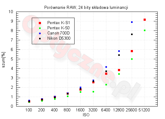

Na początek spójrzmy na wyniki pomiaru szumu zarejestrowanego na zdjęciach JPEG. Na poniższym wykresie można zauważyć, że dla wszystkich czułości poszczególne składowe szumu przyjmują porównywalne wartości. To jedno z zachowań sugerujące działanie procesów redukujących szum. Ponadto widać, że przebieg wykresu wraz ze wzrostem czułości jest daleki od wykładniczego. Mniej więcej od ISO 1600 wykres zaczyna się wypłaszczać, a to wskazuje na aktywację dodatkowego odszumiania. Wyraźny wzrost poziomu szumu widać dopiero przy maksymalnym ISO.
Pentax K-S1 - Szumy i jakość obrazu w RAW
Powyższe pomiary potwierdzają nasze obserwacje z poprzedniego rozdziału. Na wyższych czułościach testowany Pentax notuje niższy szum niż Canon 700D i Nikon D5300. Ewidentnie jest to jednak zasługa procesów odszumiających, których w 700D nie obserwowaliśmy, a w D5300 miały one umiarkowaną intensywność.

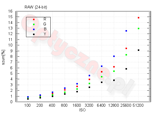

Sprawdźmy teraz co na temat poziomu szumu powiedzą nam konkretne liczby. Wyniki naszych pomiarów poziomu szumu na surowych zdjęciach tablicy Kodaka Q-14, przekonwertowanych wcześniej do 24-bitowych TIFF-ów, prezentujemy na poniższym wykresie.
Na pierwszy rzut oka wydaje się, że w powyższym wykresie nie ma niczego niepokojącego. Choć przebieg zdaje się przypominać wykładniczy, to przyglądając mu się dokładnie zauważymy, że taki jednak nie jest. W okolicy ISO 6400–12800 bowiem pojawia się załamanie (najwyraźniej widoczne dla składowej Y). To niestety jest kolejnym argumentem za potwierdzeniem naszej teorii o odszumianiu surowych zdjęć na wysokich czułościach. Należy jeszcze dodać, że górne ograniczenie wykresu zostało przez nas dobrane tak, aby uczynić go czytelniejszym. To jednak spowodowało, że nie zmieściła się na nim składowa niebieska szumu dla ISO 51200, a wyniosła ona 19.4%.

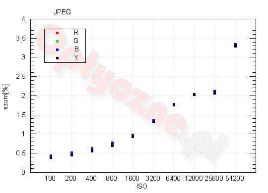

Rzućmy teraz okiem na poniższy wykres, który prezentuje porównanie składowej luminancji dla testowanej lustrzanki, modelu K-50 oraz wspomnianych wcześniej aparatów konkurencji.
Wykres ten dobrze potwierdza nasze obserwacje poczynione przed chwilą. Do ISO 3200 K-S1, 700D i D5300 idą niemal łeb w łeb. Od ISO 6400 wartości składowej Y zaczynają się jednak różnić, a testowany Pentax wysuwa się na prowadzenie. Tu jednak w stosunku do wyników Canona i Nikona widać wyraźne załamanie w danych z K-S1. Co ciekawe, w porównaniu do K-50, widać że załamanie pojawia się w innym miejscu bowiem dla tego aparatu przypada ono w okolicy ISO 1600–3200.

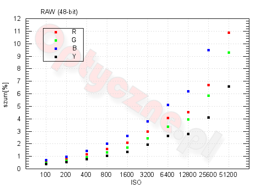

Tradycyjnie na koniec części dotyczącej szumu na surowych plikach, prezentujemy również wykres przedstawiający pomiary przeprowadzone na RAW-ach przekonwertowanych do 48-bitowych TIFF-ów. W tym przypadku również ograniczyliśmy wykres od góry, a składowa niebieska szumu dla ISO 51200, która się nie zmieściła, wyniosła 15.5%.
