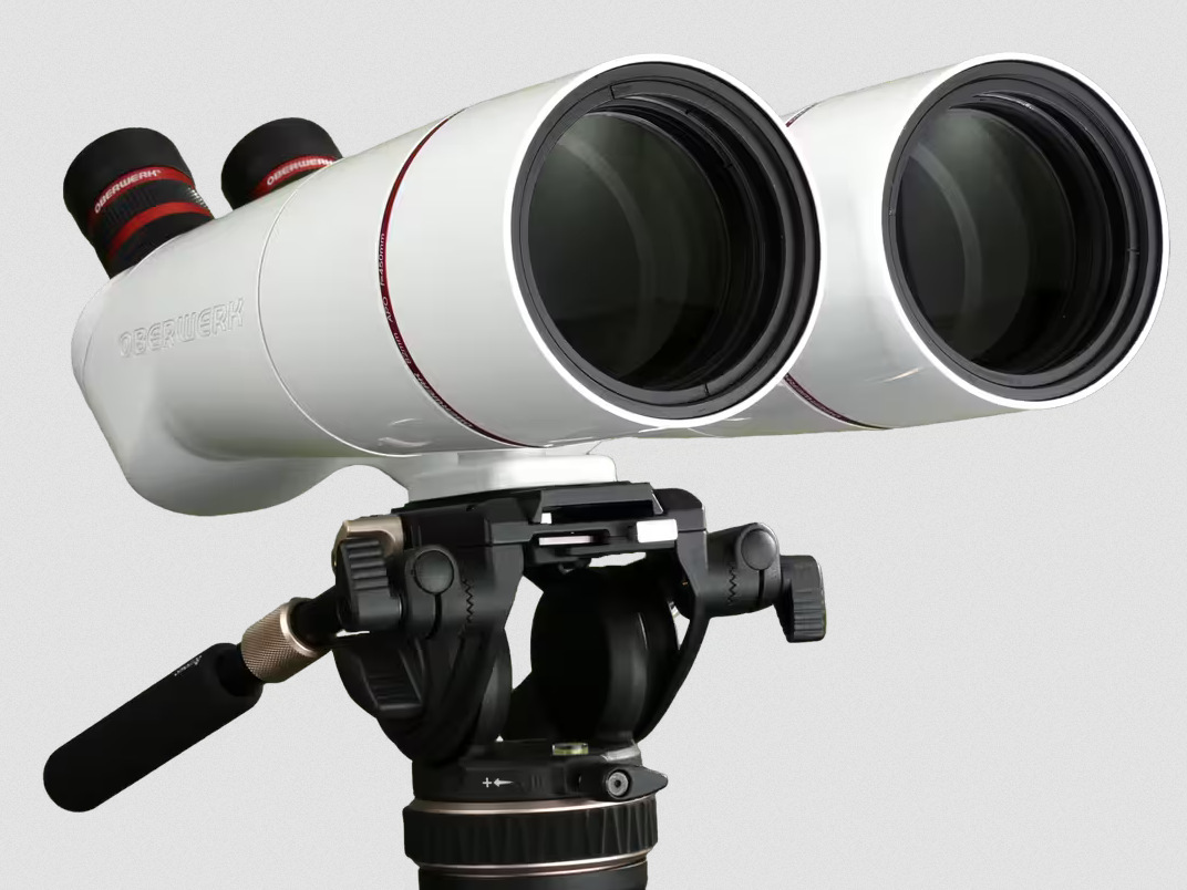

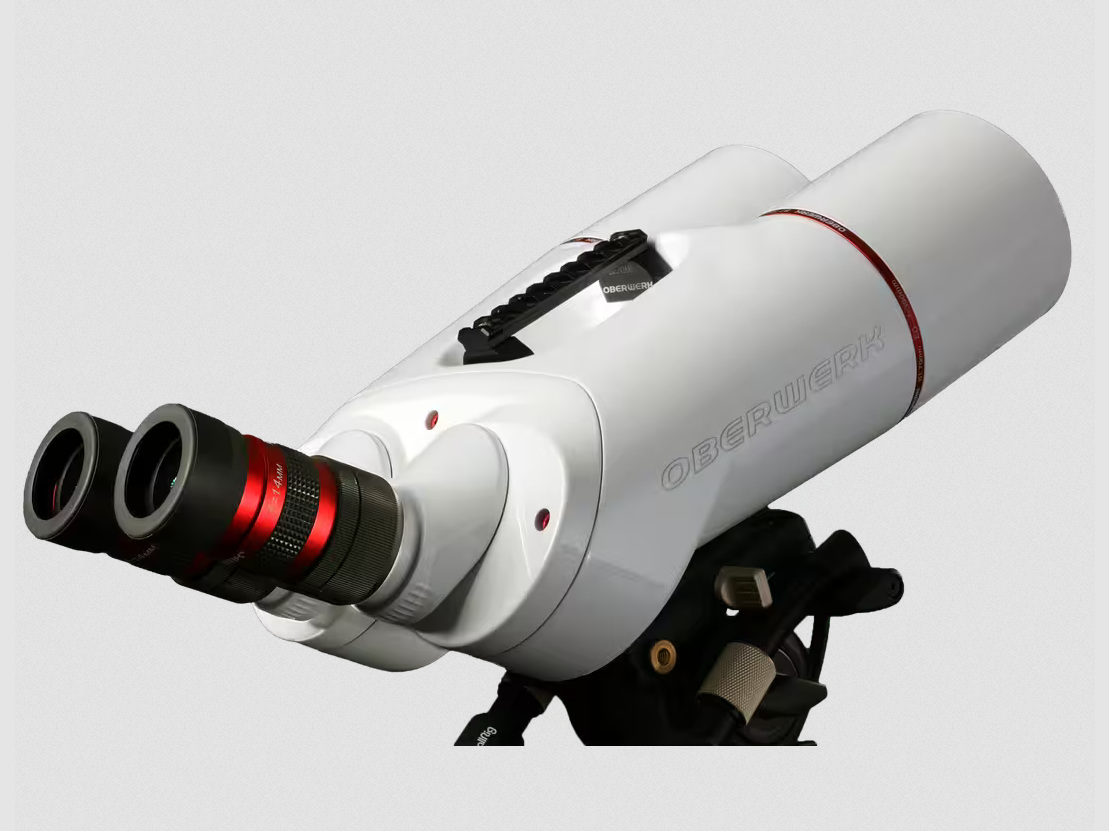

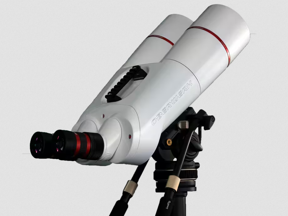

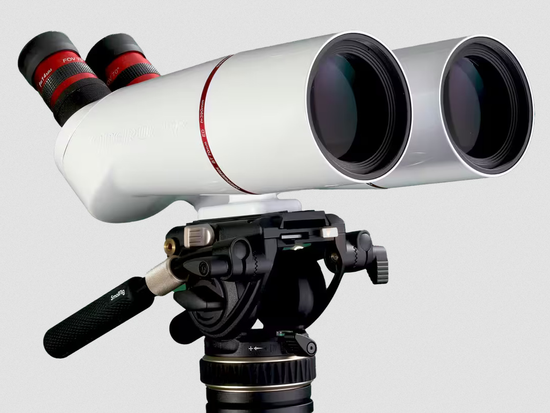

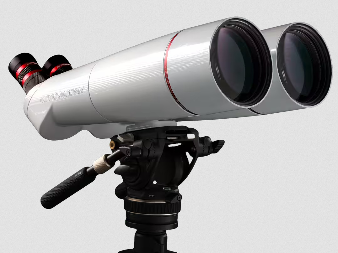

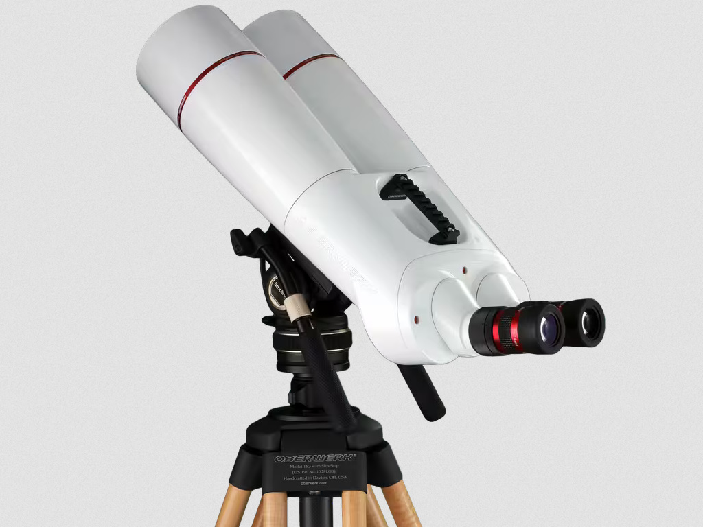

Zdjęcia lornetki
  • Lornetka Oberwerk 100XL-ED
