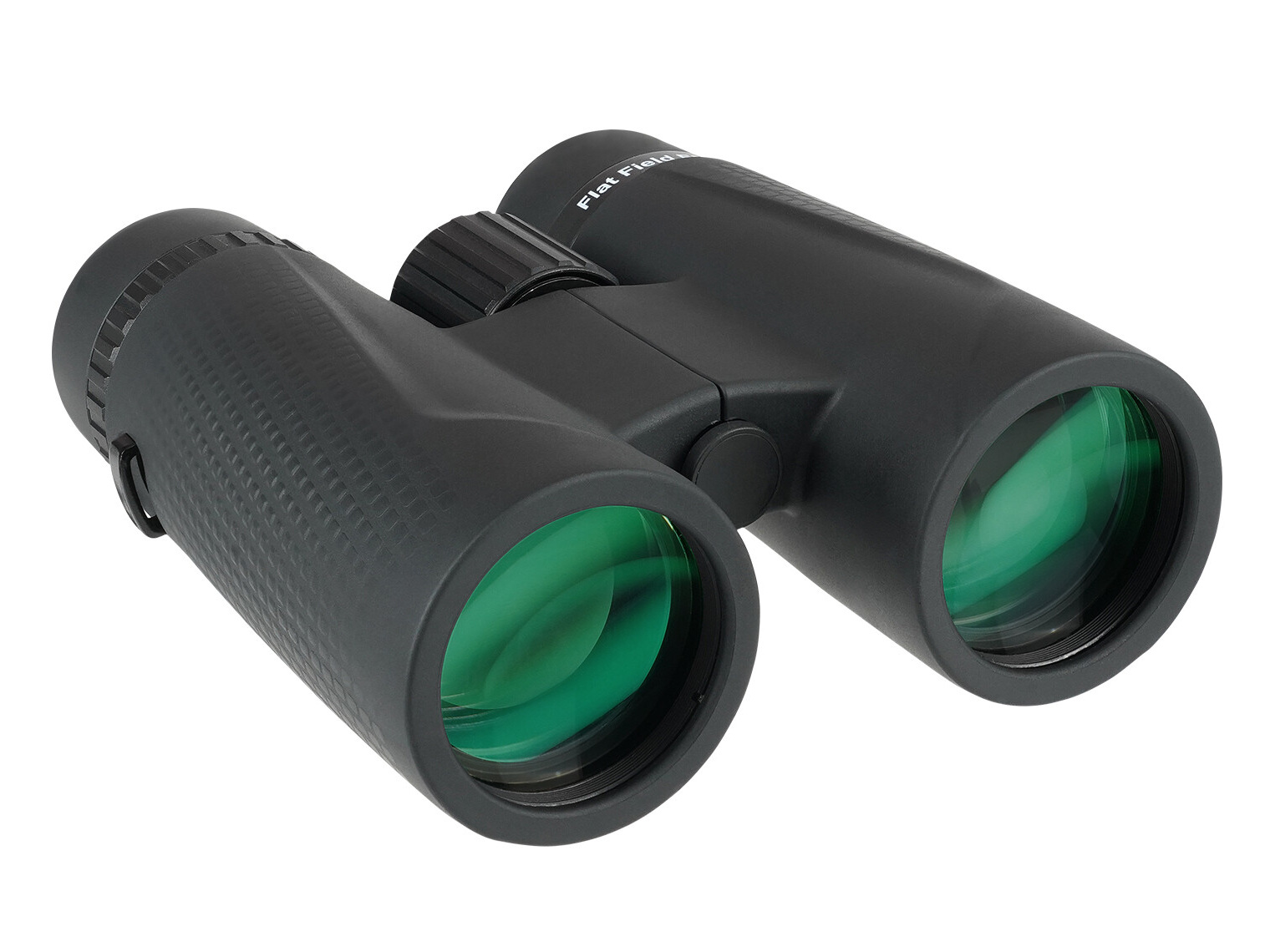

Specyfikacja lornetki
Producent Svbony
Średnica obiektywu [mm] 42
Powiększenie [x] 8
Pole widzenia kątowe 7.7o
Pole widzenia liniowe [m/m] 134.6/1000
Źrenica wyjściowa [mm] 5.25
Odstęp źrenicy [mm] 20
Minimalna ostrość [m] 2
Sprawność zmierzchowa 18.33
Jasność względna 27.56
Pryzmaty BaK-4/dachowe
Wymiary [mm] 135x129x52
Waga [g] 690
Wodoodporność Tak
Wypełnienie azotem Tak
Wypełnienie argonem Nie
Wyjście na statyw Tak
Ogniskowanie centralne
Gwarancja [w latach] 5
Akcesoria Futerał, pasek na szyję, zaślepki obiektywów, łączona zaślepka na okulary, ściereczka
Dodatkowe informacje Premiera: styczeń 2024
Obudowa z kompozytów magnezowych
Wodoszczelność klasy IP67
Szkło ED w obiektywach
Pryzmaty Schmidta-Pechana

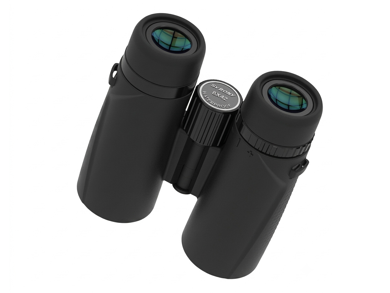

  1. Marek_N
    Marek_N 29 lipca 2026, 16:59
    Jakość / cena
    Ocena ogólna
    IP 91.150.x.x
    Użytkuje od: 2 lat
    Cena zakupu: 700
    Wykorzystanie: Amatorskie
    Wady: Trochę małe pole widzenia
    Zalety: Jakość obrazu - ostrość w 90% pola, dobre odwzorowanie bieli (4 / 5) minimalna CA, zerowa dystorsja, dobra praca pod światło (jak na pryzmaty Schmidta-Pechana). Rozmiar, jakość wykonania, sterowanie ostrością (centralne i na okularze), wyposażenie, idealna kolimacja. Cena!
    Podsumowanie: Najtańsza lornetka typu Flat Field na rynku. Rozmiarowo jest niewiele większa od modelu SV202 8x32 ED, choć już znacznie cięższa. Świetnej jakości gumowa okleina (zwartość, faktura, nie pozostawia odcisków palców) - sprawia pierwsze wrażenie, że mamy do czynienia z jakimś modelem premium. Pole widzenia trochę małe, ale wg mnie spełnia minimum przyzwoitości. Do tego diafragma ostro odcięta i brak zanikania obrazu powoduje, że komfort obserwacji jest wysoki. Bardzo mała minimalna odległość ostrzenia, powoduje można doglądać kwiatki czy insekty. Jak ktoś szuka swojej pierwszej ambitniejszej lornetki, albo ma fundusze ograniczone do 1000 zł, to jest to jeden z najciekawszych modeli na rynku
