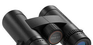

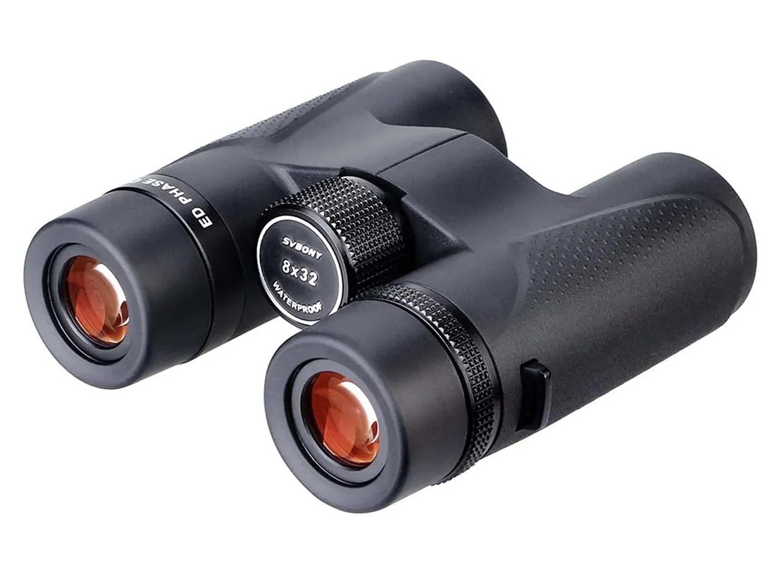

Svbony SV202 8x32 ED - specyfikacja i opinie
Zdjęcia lornetki
  • Lornetka Svbony SV202 8x32 ED
Svbony
Teleskopy.pl
Specyfikacja lornetki
Producent Svbony
Średnica obiektywu [mm] 32
Powiększenie [x] 8
Pole widzenia kątowe 7.8o
Pole widzenia liniowe [m/m] 137/1000
Źrenica wyjściowa [mm] 4
Odstęp źrenicy [mm] 15.6
Minimalna ostrość [m] 2
Sprawność zmierzchowa 16
Jasność względna 16
Pryzmaty BaK-4/dachowe
Wymiary [mm] 123x115x42
Waga [g] 690
Wodoodporność Tak
Wypełnienie azotem Tak
Wypełnienie argonem Nie
Wyjście na statyw Tak
Ogniskowanie centralne
Gwarancja [w latach] 5
Akcesoria Futerał, pasek na szyję, zaślepki obiektywów, łączona zaślepka na okulary, ściereczka
Dodatkowe informacje Premiera: październik 2021
Obudowa z kompozytów magnezowych
Wodoszczelność klasy IPX7
Szkło ED w obiektywach
Pryzmaty Schmidta-Pechana z powłoką fazową

    Wady: Trochę małe pole widzenia, nieostrość brzegowa
    Zalety: Jakość obrazu - kontrast i kolorystyka - mimo lekkiego zażółcenia flora prezentuje się znacznie ciekawiej niż w tych ze "sterylną bielą". Prawie zerowa CA, niska dystorsja, dobra praca pod światło (jak na pryzmaty Schmidta-Pechana). Pole widzenia trochę małe, ale wg mnie spełnia minimum przyzwoitości. Do tego diafragma ostro odcięta i brak zanikania obrazu powoduje, że komfort obserwacji jest wysoki. Rozmiar, jakość wykonania, sterowanie ostrością, wyposażenie, idealna kolimacja. Subiektywnie - wygodniejsze muszle oczne niż w wyższym modelu SA205. Cena!
    Podsumowanie: Lornetka która wprowadziła optykę ED pod strzechy. Do tego świetnie wykonana mechanicznie. W tym budżecie muszą być i wady - Pole widzenia niezbyt duże. Jak również zauważalny spadek ostrości po brzegach - co akurat w malej lornetce do obserwacji z ręki nie przeszkadza aż tak bardzo (odruchowo utrzymujemy obraz w centrum pola widzenia). Masz mocno ograniczony budżet, szukasz małej i dobrej lornetki na piesze wycieczki? Nic lepszego od SV202 8x32 ED nie znajdziesz!
