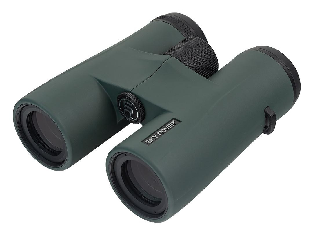

Specyfikacja lornetki
Producent Sky Rover
Średnica obiektywu [mm] 32
Powiększenie [x] 6
Pole widzenia kątowe 12.2o
Pole widzenia liniowe [m/m] 214/1000
Źrenica wyjściowa [mm] 5.333
Odstęp źrenicy [mm] 18
Minimalna ostrość [m] 1.5
Sprawność zmierzchowa 13.86
Jasność względna 28.44
Pryzmaty BaK-4/dachowe
Wymiary [mm] 139x120x65
Waga [g] 795
Wodoodporność Tak
Wypełnienie azotem Tak
Wypełnienie argonem Nie
Wyjście na statyw Tak
Ogniskowanie centralne
Gwarancja [w latach] 5
Akcesoria Futerał z paskiem, pasek na szyję, zaślepki obiektywów, zaślepki okularów, ściereczka
Dodatkowe informacje Premiera: lipiec 2025 r.
Wodoodporna do 1 metra na 30 min
Korpus z kompozytów magnezowych
Transmisja: średnio 90%, w maksimum 92%
Szkło ED w obiektywach
Pryzmaty Schmidta-Pechana z powłokami fazowymi i dielektrycznymi
Powłoki hydrofobowe
