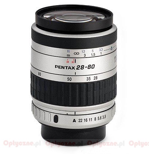

Pentax smc FA 28-80 mm f/3.5-5.6 - specyfikacja i opinie
Zdjęcia obiektywu
Specyfikacja obiektywu
Producent Pentax
Model smc FA 28-80 mm f/3.5-5.6
Ogniskowa 28 - 80 mm
Światłosiła f/3.5 - 5.6
Pole widzenia 75 - 30.5 o
Ostrość od 0.5 m
Maksymalne powiększenie 1:5.3
Mechanizm autofokusa AF
Konstrukcja 8 elementów / 8 grup
Rozmiar filtra 58 mm
Tryb Makro Nie
Stabilizacja Nie
Dostępne mocowania Pentax K
Wymiary 78 x 66.5 mm
Waga 275 g
