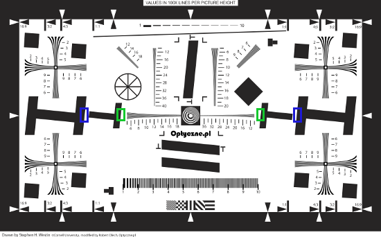

ROZDZIELCZOŚĆ OBRAZU - Zdjęcie tablicy testowej w formacie RAW jest konwertowane (bez żadnego wyostrzania) do bezstratnego formatu PPM/TIFF przy pomocy programu dcraw. Następnie przy pomocy programu Imatest wyznaczamy przebiegi funkcji MTF w zależności od częstości przestrzennej (lpmm i LW/PH). Rozdzielczość jest mierzona w pionie i poziomie oraz w centrum i na brzegu kadru (patrz rysunek poniżej).

Pola zaznaczone kolorem czerwonym służą do wyznaczenia wartości MTF50 w centrum kadru. W przypadku testowania obiektywów niepełnoklatkowych na matrycach APS-C/DX lub 4/3 jakość obrazu na brzegu pola jest wyznaczana za pomocą pól oznaczonych kolorem niebieskim (pola oznaczone na zielono nie są wtedy używane). W przypadku obiektywów pełnoklatkowych testowanych na pełnej klatce wyznaczamy rozdzielczość odpowiadającą brzegowi detektora APS-C/DX (pola zielone) oraz brzegowi pełnej klatki (pola niebieskie).
