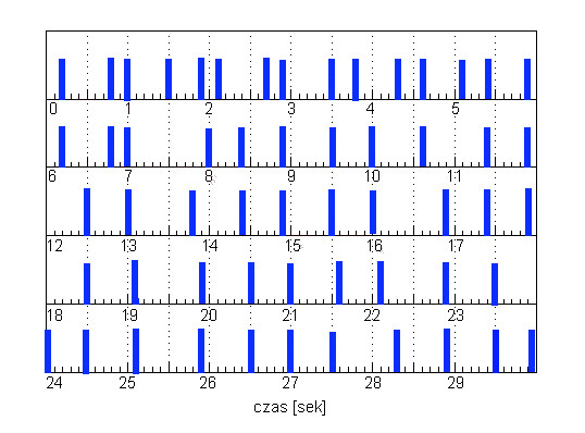

Przy zdjęciach zapisywanych jako JPEG w najwyższej jakości (Fine) w ciągu 30 sekund udało się nam zarejestrować 56 fotografii, co daje średnią 1.9 kl./s. Wynik ten nijak przystaje do podanych w specyfikacji wartości i sporo odbiega od rezultatu Sony Alfa. Tak wygląda sytuacja dla dosyć długiego interwału. Jeśli skupimy się tylko na pierwszych 5 sekundach, to średnia prędkość wyniesie faktycznie 2.5 kl./s. Po siódmej sekundzie następuje zwolnienie tempa, które co kilka kolejnych sekund sukcesywnie spowalnia prędkość zapisu zdjęć.

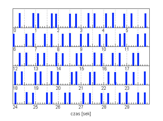

Gdy spojrzymy na ilość zdjęć zapisanych jako JPEG ale nieco gorszej jakości (Basic) wynik jest lepszy. W tym wypadku D50 wykonał 73 fotografie w przeciągu 30 sekund. Daje to średnią prędkość 2.4 kl./s. Gdy spojrzymy na pierwsze 5 sek. to sprawa ma się identycznie jak w przypadku zdjęć zachowywanych w wyższej jakości.
