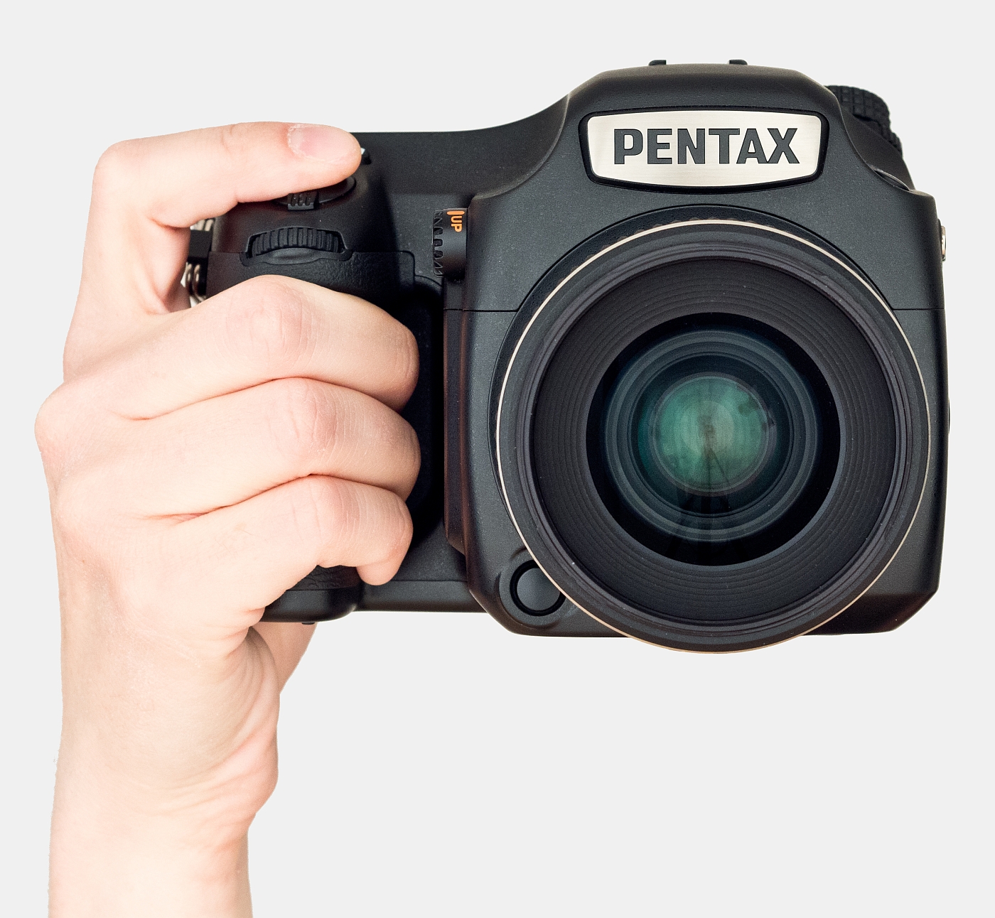

Pentax 645Z to narzędzie pracy kierowane do wymagającego użytkownika. Podobnie jak w kwestii jakości wykonania, również w kategorii wygody użytkowania, przy tworzeniu tego typu aparatu stawia się na wysoki standard. Konstrukcja 645Z sprawia, że rękojeść jest odpowiednio duża i wyjątkowo głęboka. To sprawia, że aparat bardzo wygodnie i pewnie leży w dłoni. Zaletą jest w tym przypadku materiał wyściełający rękojeść i zapewniający dobrą przyczepność. Oczywiście spora waga aparatu, szczególnie po podpięciu większego obiektywu, sprawia, że utrzymanie aparatu w jednej ręce staje się niemożliwe. Podparcie drugą ręką jest zatem niezbędne w takiej sytuacji.
Ergonomię elementów sterujących również można ocenić pozytywnie. Duża liczba przycisków oraz pokręteł, w połączeniu z panelem sterowania i możliwością programowania części elementów sterujących, gwarantuje wygodną i sprawną obsługę aparatu. Pod względem wygody użytkowania warto także pochwalić bogate menu ustawień niestandardowych pozwalające na dostosowanie pracy aparaty do własnych potrzeb. Pozytywny wpływ w tym względzie ma również możliwość odchylania wyświetlacza LCD.

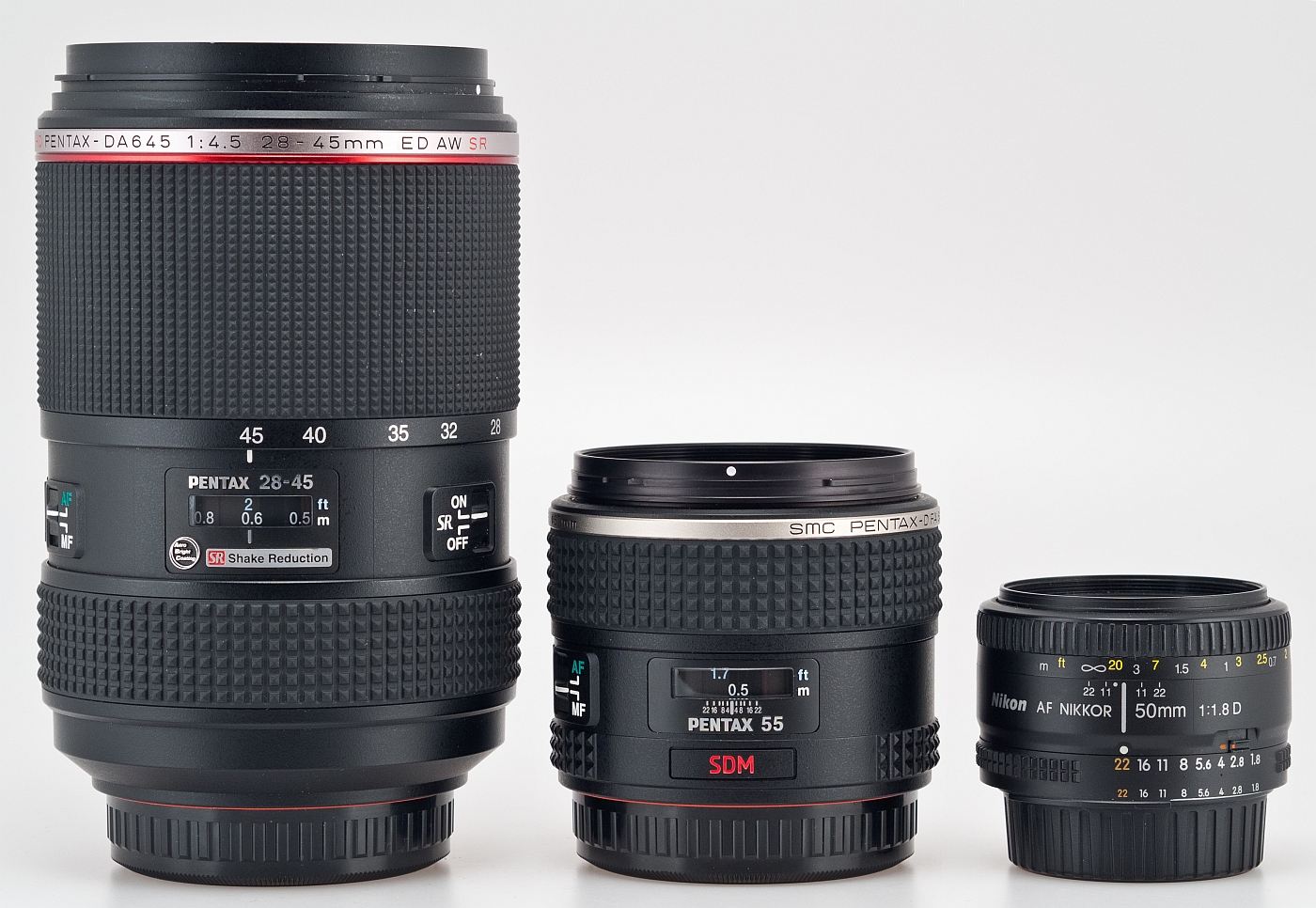

Według specyfikacji aparatu, 645Z jest w pełni kompatybilny z obiektywami Pentax 645AF2, 645AF i 645A. Warto zauważyć, że niektóre obiektywy w systemie mają naprawdę spore rozmiary. Poniżej prezentujemy zdjęcie, na którym zestawiliśmy trzy obiektywy: Pentax HD DA 645 28–45 mm f/4.5 ED AW SR, Pentax smc D FA 645 55 mm f/2.8 AL[IF] SDM AW oraz Nikkor AF 50 mm f/1.8D.

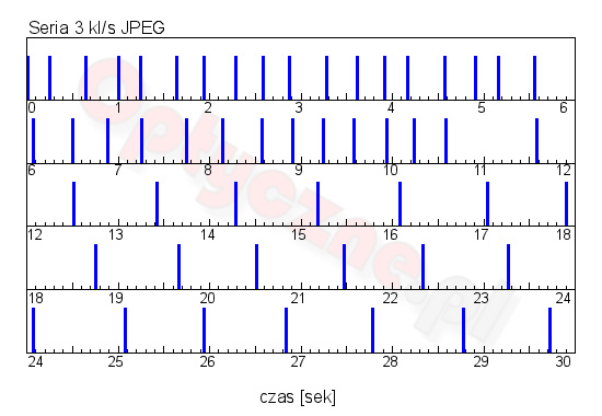

Zdjęcia seryjne

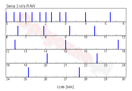

Pentax 645Z oferuje dwa tryby wykonywania zdjęć seryjnych: H (szybkie) oraz L (wolne). Deklarowana prędkość rejestracji w przypadku serii szybkiej wynosi 3 kl/s, natomiast wolnej – 1 kl/s.
Test zdjęć seryjnych wykonaliśmy z kartą SanDisk SDHC UHS-II Extreme PRO 16 GB 1867x, przy ustawionej czułości wynoszącej 1600 ISO i migawce 1/1000 sekundy. Zdjęcia w RAW zajmowały 100 MB, a pliki JPEG (najlepszej jakości) około 28 MB. Dla trwającej 30 sekund serii Hi otrzymaliśmy następujące rezultaty:
  • 52 zdjęcia JPEG,
  • 23 zdjęcia RAW.
Pentax 645Z - Użytkowanie i ergonomia
Tryb seryjny nie jest mocną stroną testowanej lustrzanki, trudno jednak liczyć na imponujące osiągi aparatu średnioformatowego w tej kategorii. W przypadku zapisu JPEG-ów, bufor zapełnił się po 10.5 sekundach, co i tak można uznać za niezły rezultat. Wybór formatu RAW skraca ten czas do 3 sekund. Następnie, szybkość rejestracji wyraźnie spada – do nieco ponad 1 kl/s dla JPEG-ów oraz niecałych 0.5 kl/s dla RAW-ów.

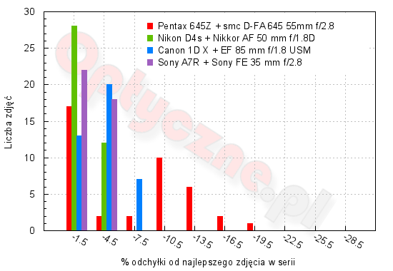

Standardowo w teście celności autofokusa wykonujemy serię 40 zdjęć i mierzymy na nich rozdzielczość. Zdjęcia wykonane zostały z obiektywem Pentax smc D-FA 645 55 mm f/2.8. Przed każdym zdjęciem tablicy testowej obiektyw był przeogniskowany. Wyniki przedstawiamy w postaci histogramu, który prezentuje procentowe wartości odchyłek od najlepszego pomiaru MTF50 w serii.
Trzeba przyznać, że celnością autofokusa testowany aparat nie zachwyca. Warto zaznaczyć, że są to wyniki otrzymane po nieznacznej kalibracji systemu AF. Co prawda bez kalibracji liczba zdjęć w pierwszym słupku była większa i wyniosła 25 sztuk, jednak dla pozostałych zdjęć odchyłki były większe niż 11% i sięgały maksymalnie 22%. Ponadto maksymalna wartość MTF50 w tym przypadku była niższa niż w przypadku serii z kalibracją. Trzeba także dodać, że w zależności od strony, w którą obiektyw był rozogniskowany, trafiał w inny punkt. Niewykluczone, że dobranie innej wartości kalibracji pozwoliłoby polepszyć wyniki w tej kategorii, jednak ograniczony czas w przypadku testu 645Z nie pozwolił na dokładne zbadanie problemu.

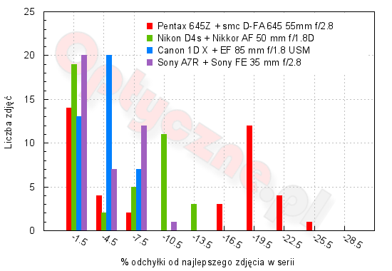

Rzućmy teraz okiem na wyniki testu autofokusa przeprowadzone w świetle żarowym.
W tym przypadku wyniki testu również nie zachwycają. Trzeba jednak zaznaczyć, że w tym przypadku obserwowaliśmy podobne problemy jak te opisane przed chwilą, a prezentowane powyższe wyniki uzyskaliśmy również po nieznacznej kalibracji.

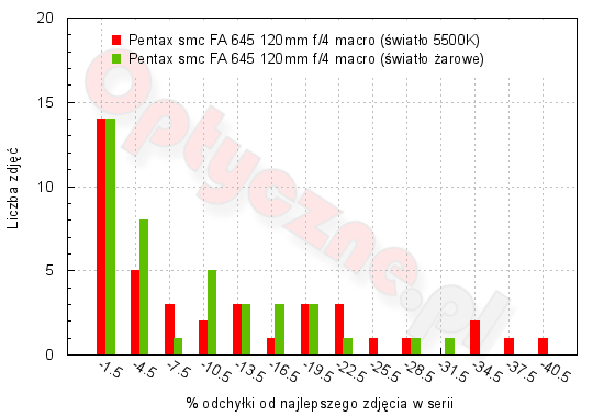

Na koniec prezentujemy także wyniki testu przeprowadzone z obiektywem Pentax smc FA 645 120 mm f/4 macro, którego mechanizm ogniskowania napędzany jest silnikiem w korpusie aparatu.
Widać, że przy obu rodzajach oświetlenia na celność AF można ponarzekać. Liczba trafień w punkt nie zachwyca, a odchyłki w niektórych przypadkach sięgają sporych wartości. W tym przypadku test był przeprowadzony bez kalibracji i nie da się wykluczyć, że przeprowadzenie takowej pozwoliłoby uzyskać lepszy rezultat. Niestety, ze względu na ograniczony czas, nie udało nam się przeprowadzić kolejnych testów i pomiarów.
