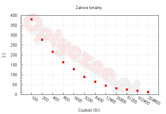

Zakres tonalny, będący miarą liczby rozróżnianych przejść tonalnych pomiędzy skrajnymi wartościami czerni i bieli, mówi nam, jak bardzo szum redukuje jakość zdjęcia, powodując posteryzację.
Zakres tonalny wyznaczyliśmy w oparciu o serię zdjęć tablicy Kodak Q-14. Pomiarów dokonaliśmy na surowych plikach przekonwertowanych uprzednio do 48-bitowych TIFF-ów bez demozaikowania.
Pentax 645Z - Zakres i dynamika tonalna
Z wykresu przedstawionego powyżej możemy odczytać, że dla najniższej czułości liczba tonów wynosi 380, czyli otrzymujemy 8.6-bitowy zapis danych. To świetny wyniki zapewniający naprawdę dobre oddanie przejść tonalnych. Podobny rezultat zanotowaliśmy w teście Sony A7R, natomiast w przypadku Nikona D810 było to aż 588 tonów (9.2 bita dla ISO 64). Dalsze zwiększanie czułości ISO w 645Z powoduje równomierną degradację zakresu tonalnego aż do wartości 3.8 bita dla ISO 204800. Daje to nam około 14 przejść tonalnych.

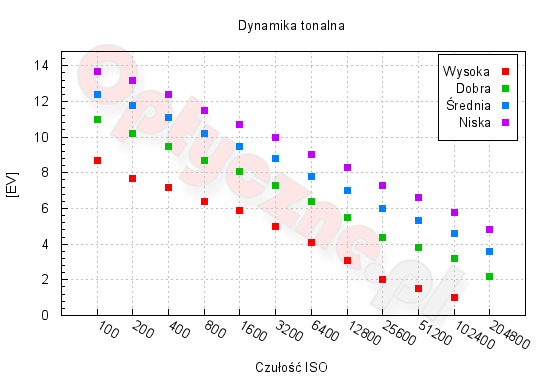

Dynamikę tonalną wyznaczyliśmy w oparciu o serię zdjęć tablicy Kodak Q-14. Pomiary wykonaliśmy na surowych plikach przekonwertowanych uprzednio do 48-bitowych TIFF-ów bez demozaikowania. Na wykresie przedstawiamy wartości zakresu tonalnego dla wysokiej, dobrej, średniej i niskiej jakości obrazu. Odpowiada to stosunkom sygnału do szumu na poziomie 10, 4, 2 i 1.
Dla najlepszej jakości obrazu przy ISO 100 testowany aparat osiągnął 8.7 EV, co można uznać za bardzo dobry wynik. Znacznie lepiej wypadł natomiast Nikon D810, notując aż 10.2 EV dla ISO 64. W przypadku Sony A7R zarejestrowaliśmy „tylko” 8.3 EV, należy jednak przypomnieć, że w tym bezlusterkowcu producent stosuje 12-bitowe przetwarzania danych. Także dla pozostałych kryteriów Nikon radzi sobie nieco lepiej od Pentaksa. Dla SNR=1 (czyli niskiej jakości) i ISO 32, 64 i 100 wykorzystuje on praktycznie cały zakres pracy przetwornika ADC, czego w 645Z nie uświadczymy. Przewagę testowanego średnioformatowca widać dopiero na bardzo wysokich ISO. Przykładowo, dla ISO 25600 w D810 mamy dynamikę na poziomie 1 EV, podczas gdy w 645Z dwukrotnie więcej.

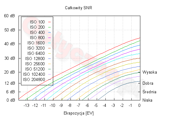

Poniżej przedstawiamy pełne wykresy SNR wygenerowane na podstawie wykonanych pomiarów dla wszystkich czułości aparatu.
Wartość 0 na osi OX oznacza maksymalną wartość, którą aparat może zapisać w pliku RAW. Na prawej osi OY oznaczyliśmy miejsca dla kryteriów SNR=10 (wysoka), 4 (dobra), 2 (średnia) i 1 (niska). Przy pomocy tego wykresu każdy może oszacować dostępną dynamikę dla wybranej przez siebie minimalnej użytecznej jakości obrazu. Wystarczy poprowadzić poziomą linię wzdłuż wybranego kryterium i odczytać wartość na osi OX, dla której linia ta przecina się z wykresem dla odpowiedniej czułości. Gdy np. uznamy za kryterium minimalnej użytecznej jakości 12 dB, widzimy, że dla ISO 1600 dynamika przekracza 8 EV.
