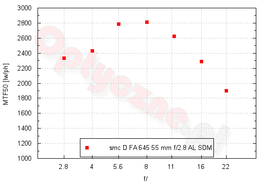

Używając plików JPEG z wyostrzaniem ustawionym na najmniejszą możliwą wartość, wyznaczyliśmy rozdzielczość (MTF50) układu aparat plus obiektyw, obliczając ją w programie Imatest. Wartości wyrażone w liniach na wysokość obrazu pozwalają na porównanie z analogicznymi wykresami dla aparatów kompaktowych oraz ocenę stopnia wyostrzania zastosowanego przez producenta. Zdjęcia pomiarowe zostały wykonane z obiektywem Pentax smc D FA 645 55 mm f/2.8 AL IF SDM AW.
Pentax 645Z - Rozdzielczość
Maksymalne, zmierzone na JPEG-ach wyniki, przekraczają nieco 2800 lw/ph. To sporo więcej niż w Canonie 5D Mark III, natomiast podobnie jak w przypadku Nikona D810. Z kolei bezlusterkowiec Sony A7R uzyskał ponad 4100 lw/ph, aczkolwiek JPEG-i z tego aparatu są wyostrzane nawet na minimalnym poziomie tego parametru. W Pentaksie nie stwierdziliśmy oznak stosowania tego procesu, o czym świadczą gładkie profile na granicy czerni i bieli oraz przebiegi funkcji MTF. Odpowiednie wykresy zamieściliśmy poniżej.
