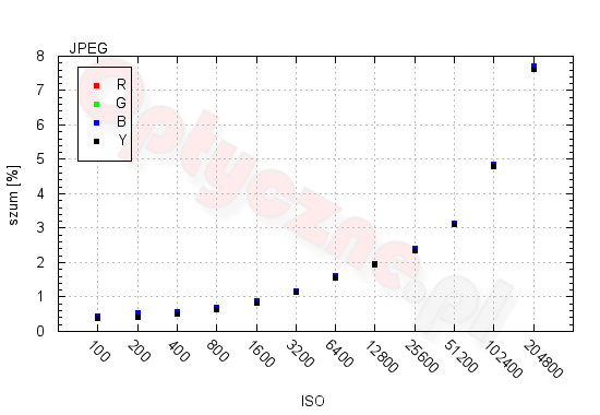

Spójrzmy teraz na wyniki pomiarów szumu, jakie przeprowadziliśmy na podstawie surowych zdjęć tablicy Kodaka Q-14, przekonwertowanych wcześniej do 24-bitowych TIFF-ów. Ze względu na szeroki zakres dostępnych czułości oraz wysokie wartości poziomu szumu dla maksymalnego ISO, zdecydowaliśmy się zaprezentować wyniki na dwóch oddzielnych wykresach.
Pentax 645Z - Szumy i jakość obrazu w RAW
Do ISO 25600 wykres szumu ma charakter wykładniczy. Załamanie (najlepiej widoczne dla składowych R, G i B) dostrzegamy dopiero przy czułości ISO 51200, aczkolwiek nie jest ono duże.

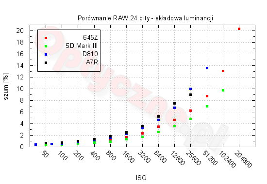

Spójrzmy teraz na poniższy wykres, który prezentuje porównanie składowej luminancji dla 645Z, Canona 5D Mark III, Nikona D810 i Sony A7R.
Canon może się pochwalić najniższym poziomem szumu. Jego przewaga nad Pentaksem wynosi od 2/3 do 1 EV. Z wyższym poziomem zakłóceń mamy do czynienia w przypadku Nikona i Sony. D810 szumi mocniej od 645Z o 1 do 1 i 1/3 EV, a A7R o 1 do 1.5 EV.

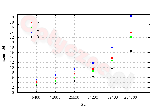

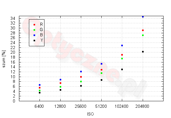

Tradycyjnie na koniec części dotyczącej szumu na surowych plikach, prezentujemy również wykres przedstawiający pomiary przeprowadzone na RAW-ach przekonwertowanych do 48-bitowych TIFF-ów. W tym przypadku również zastosowaliśmy analogiczny podział na dwa wykresy, by w bardziej przejrzysty sposób zaprezentować otrzymane wartości.
