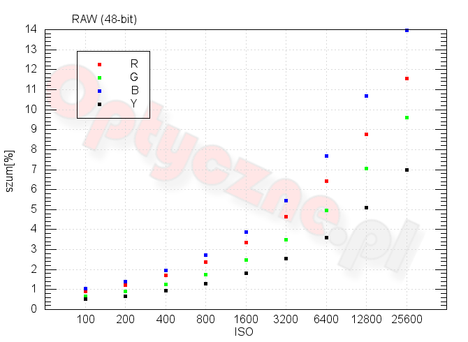

Sprawdźmy teraz, co w omawianym temacie pokażą nam konkretne liczby. Wyniki pomiarów poziomu szumu na surowych zdjęciach tablicy Kodaka Q-14, przekonwertowanych wcześniej do 24-bitowych TIFF-ów prezentujemy poniżej.
Canon EOS 760D - Szumy i jakość obrazu w RAW
Do przebiegu powyższego wykresu nie mamy większych zastrzeżeń, bowiem na pierwszy rzut oka wzrost szumu w miarę zwiększania ISO wydaje się być wykładniczy. Nieco podejrzanie wyglądają jedynie wyniki przy przejściu od ISO 800 do ISO 1600. Można tam bowiem dopatrzyć się minimalnego załamania. To oczywiście mogłoby wskazywać na odszumianie surowych plików, chociaż trzeba zaznaczyć, że wyniki testów nie dają wyraźnych przesłanek potwierdzających to stwierdzenie. Struktura szumu widoczna na zdjęciach nie wzbudza naszych podejrzeń, a ponadto rezultaty pomiarów dynamiki tonalnej nie noszą śladów żadnych podejrzanych zachowań.

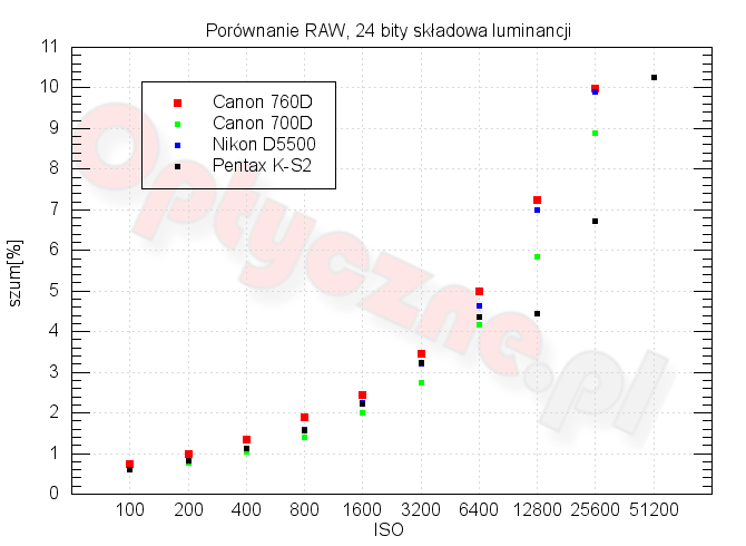

Rzućmy teraz okiem na poniższy wykres, który prezentuje porównanie składowej luminancji dla testowanego EOS-a, modelu 700D oraz omawianych do tej pory lustrzanek konkurencji.
Jak widać sytuacja jest jasna i niezbyt korzystna dla testowanego aparatu. Na wyższych czułościach przewaga jego poprzednika jest całkiem wyraźna. Trzeba jednak przyznać, że D5500 radzi sobie tylko nieznacznie lepiej w porównaniu do 760D. Warto zaznaczyć, że do ISO 3200 składowa luminancji w przypadku Nikona przyjmuje wartości zbliżone do tych, jakie zanotował Pentax, zatem na wykresie trudno je rozdzielić. Ponadto powyższy wykres bardzo ładnie pokazuje powód wspomnianej już wcześniej przewagi K-S2 na czułościach od ISO 12800. Czarno na białym (i to dosłownie) widać, że w Pentaksie mamy do czynienia z redukcją szumu na surowych plikach.
