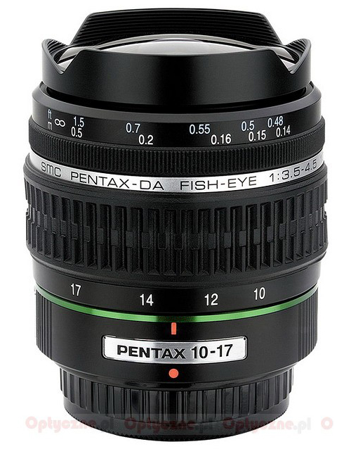

    Wady: Bardziej cechy niż wady: wypukła soczewka, która utrudnia stosowanie filtrów. Zniekształcenia charakterystyczne dla rybiego oka na 10 mm, od 13 wzwyż po korekcji w Lightroomie jest naprawdę ok :)
    Zalety: Bardzo uniwersalny obiektyw -od rybiego oka po bardzo szeroki kąt. Po przymknięciu o 2 działki przysłony bardzo ostry. Sporo zniekształceń geometrycznych można skorygować w LR, jeśli ktoś używa tego obiektywu świadomie -będzie zadowolony. Na 17 mm nadal mamy 100 stopni co jest bardzo szerokim kątem a zdjęcia umiejętnie wykonane na tej ogniskowej są niemalże pozbawione zniekształceń, po małej korekcie w LR jest ok. Wypukła soczewka utrudnia stosowanie filtrów, ale wbudowana osłona słoneczna jest gwintowana i pozwala na stosowanie ramki cokin w oparciu o adapter (58mm) i oczywiście filtry połówkowe, polaryzacyjny itd. na 10 mm (nie ma cudów :) ramka wchodzi w kadr, ale w zakresie 15-17 mm ramka jest niewidoczna, filtry stosuje się jak w każdym obiektywie, odkryłem to niedawno co bardzo podniosło wartość użytkową obiektywu... Szybki i celny AF, dobre odwzorowanie kolorów, prawidłowa korekcja odblasków. Solidne wykonanie: szkło i metal. Waga i rozmiary obiektywu są bardzo niewielkie - w połączeniu z jakimś mniejszym korpusem pentaxa - rozmiary większego bezlusterkowca...
    Podsumowanie: Obiektywu używam z przyjemnością, po odkryciu możliwości założenia zestawu filtrów cokin użyteczność obiektywu jeszcze bardziej wzrosła. Zarówno rybie oko na 10mm jak i szeroki kąt na 17mm bardzo mi odpowiadają.Zaczynam rozumieć sens posiadania ultrazooma typu 18-200 - razem dwa obiektywy tworzą zakres od 180 stopni po teleobiektyw, zwłaszcza w kontekście nowej sigmy 18-200 - potencjalnie bardzo użyteczny zestaw podróżniczy...
