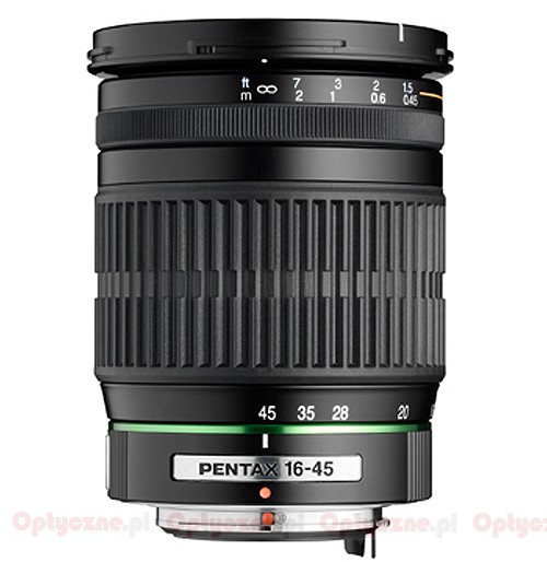

Pentax smc DA 16-45 mm f/4 ED AL - specyfikacja i opinie
Zdjęcia obiektywu
Specyfikacja obiektywu
Producent Pentax
Model smc DA 16-45 mm f/4 ED AL
Ogniskowa 16 - 45 mm
Światłosiła f/4
Pole widzenia 83 - 35 o
Ostrość od 0.28 m
Maksymalne powiększenie 1:3.8
Mechanizm autofokusa AF
Konstrukcja 13 elementów / 10 grup
Rozmiar filtra 67 mm
Tryb Makro Nie
Stabilizacja Nie
Dostępne mocowania Pentax K
Wymiary 92 x 72 mm
Waga 365 g
