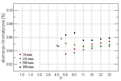

W tej kategorii konkurenci Nikona mogliby się od niego dużo nauczyć. Nawet tani obiektyw jakim jest model 70-300 mm został wyposażony w świetnie sprawdzające się elementy niskodyspersyjne ED, co od razu miało wpływ na wyniki w kategorii aberracji chromatycznej. W całym zakresie przysłon i ogniskowych aberracja chromatyczna Nikkora zwiera się w przedziale 0.03 - 0.07%, co trzeba uznać za wynik na poziomie pomiędzy dobrym a świetnym.
Nikon Nikkor AF 70-300 mm f/4-5.6D ED - Aberracja chromatyczna

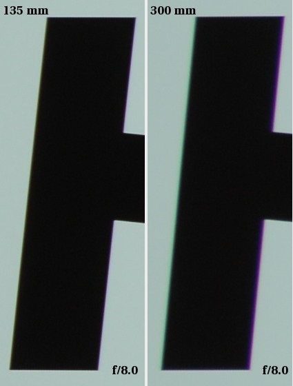

Poniższe wycinki pokazują fragmenty tablicy testowej naświetlone przy parametrach, w których testowany obiektyw z aberracją radził sobie najlepiej i najgorzej.
