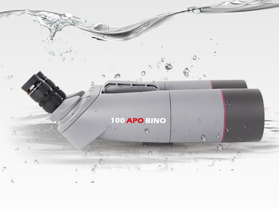

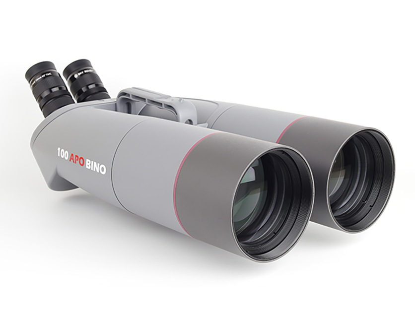

Sky Rover Giant Bino 100 APO - specyfikacja i opinie
Zdjęcia lornetki
  • Lornetka Sky Rover Giant Bino 100 APO

Specyfikacja lornetki
Producent Sky Rover
Średnica obiektywu [mm] 100
Powiększenie [x] 30.5
Pole widzenia kątowe 2.1o
Pole widzenia liniowe [m/m] 37/1000
Źrenica wyjściowa [mm] 3.28
Odstęp źrenicy [mm] 18
Minimalna ostrość [m] 30
Sprawność zmierzchowa 55.23
Jasność względna 10.76
Pryzmaty BaK-4/Porro
Wymiary [mm] 510x270x145
Waga [g] 7500
Wodoodporność Tak
Wypełnienie azotem Nie
Wypełnienie argonem Nie
Wyjście na statyw Tak
Ogniskowanie indywidualne
Gwarancja [w latach] 3
Akcesoria Walizka, dwa okulary UF 18 mm (AFOV 65 stopni), zaślepki
Dodatkowe informacje Apochromatyczny (Super ED) dublet dzielony powietrzem w obiektywie
Ogniskowa 550 mm (f/5.5)
Korpus ze stopu magnezu i aluminium
Wodoszczelność klasa IPX7
Standard okularów 1.25 cala
Dostępna wersja z okularami pod kątem 90 stopni o wadze 8.3 kg
W bazie od 2022-10-17
